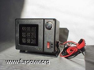

Pues nada que ha llegado el frío y sé que hay mucha gente que está sin calefacción estática y he pensado que para pasar menos frío, sobre todo cuando te vas a acostar y al levantarte por la mañana, este aparatito podría ser interesante para hacer más llevaderos esos momentos "gélidos".  ;D
¿alguien podría dar alguna referencia o comentario sobre el susodicho aparato??  ???
Caracteristicas;
- 12V / 300Watios
- Consumo 25 Amperios.
- Base orientable
- Cable de 3 metros con fusible.
- Ventilador con velocidad variable.
- Conmutador 3 posiciones; ventilador, paro, calefacción.
- Equipado con seguro termico.
- Medidas; 200x125x165 altura.
- Peso; 1,2 Kg
saludos y gracias!!
p.d. su precio es de 125 euros, qué os parece??

asi a ojo,sin probarlo,te fundes una bateria de 150ah en una noche.....buff,no se no se...300w...yo tambien ando mirando eso,y tengo 2x100ah... .loco2 .loco2
eneko
Pues no vale de nada... 300w es un consumo alto para nuestra capacidad energética y para más "inri" no es suficiente potencia calorífica... osea lo peor de cada mundo je

está claro que con una batería de 100ah en 4 horas te meriendas la batería, me imagino que el uso que se le debe dar a este cacharro sería tan solo 30 min al acostarse y 30 min. al levantarse...con eso será suficiente para caldear el ambiente, no??

En una hora 25Ah.... y teniendo en cuenta que de los 100Ah puedes aprovechar un 50% con un voltaje utilizable pues te gastarías la mitad de todo lo que tienes...
Pero además ya te digo.. que con electricidad y un consumo de "sólo" 300w no se calienta nada..

el cacharro tiene también función ventilador...igual así da más calor (que se note más, digo) que de forma eléctrica solo, no??  ???
de todas formas el que se anime a comprar esto sería de forma provisional, no se le pueden pedir las mismas funciones que a una calefación estática por aire...
yo creo que llega con que el aparato caldee un poquillo el ambiente y la ropa que esté próxima, dudo que se le pueda pedir más.
nadie ha probado uno??

se confirma la teoría de este calefactor como un pequeño secador,
comentar que los calefactores de baño de casa tienen potencia de 2000-3000w...(saúdos gael!  ;))
acabo de mirar el secador de pelo que tengo, doméstico también, y tiene 2000w
