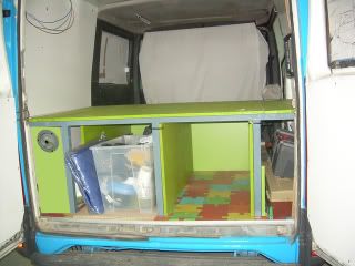

Pondré una maguera lo suficientemente larga como para que no se salga el agua, ya que esto va en el maletero, donde está el cajon de plastico:

Pongo una puerta en la parte izquierda del maletero (la del arcón), llevo hasta ahí todas las conexiones con tubos y  pongo en la puertecita la bocana del agua y una salida de agua para la ducha, parecido a las vw. Un montaje rápido:
Y debajo de la bocana, esto:
¿cómo lo veis?
