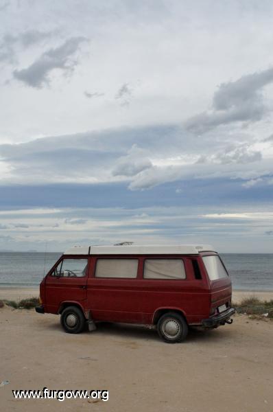

ya iba siendo hora de cerrar la historia de aquel post por tema "el motor de mi T3 ha muerto", ha finales de octubre. Algunos ya estuvisteis por aqui y leisteis sobre el melodrama en que se convirtió la mutilacion de mi lovevan. Lo que en principio se originó por una putada monumental, ha terminado con unos fantásticos 3000 km de nuevo rodaje, tras rescatarla en el Viso de Alcor (Sevilla) de la mano de Jesus y Fran, a ppios de Enero.
Al parecer los motores 1.6 td con 4 marchas son mas delicados de lo que parecen. No solo por las 4 m sino por que el turbo aplica mucha presion a la culata. La combinacion de ambas parece fatídica en climas calurosos como el del sur, como en Almeria de Abril a Octubre. Total, que un 1.9 td y caja de 5 marchas rescatados de por ahí me tienen muyyy contento por todo lo que implica: menos consumo (pero menos), un comportamiento suaaave y puedo charlotear con el copiloto a 110 KM/h sin gritar!!!.
No solo toco madera, sino que la llevo encima por si las flys.
