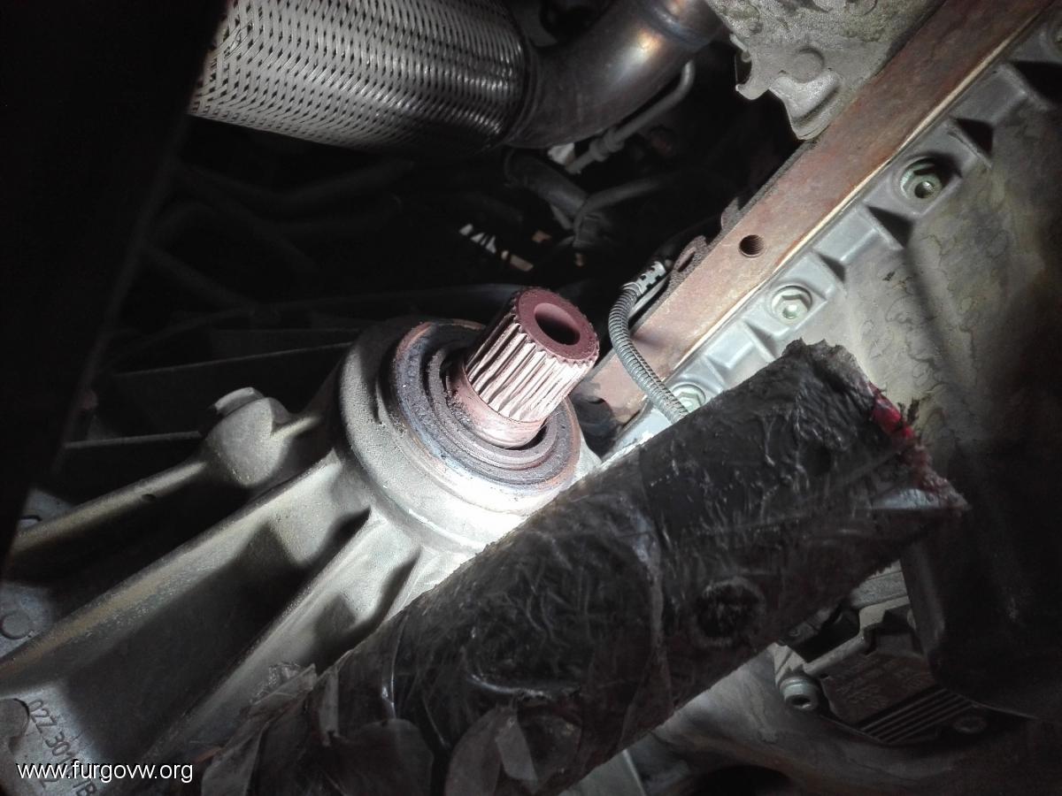

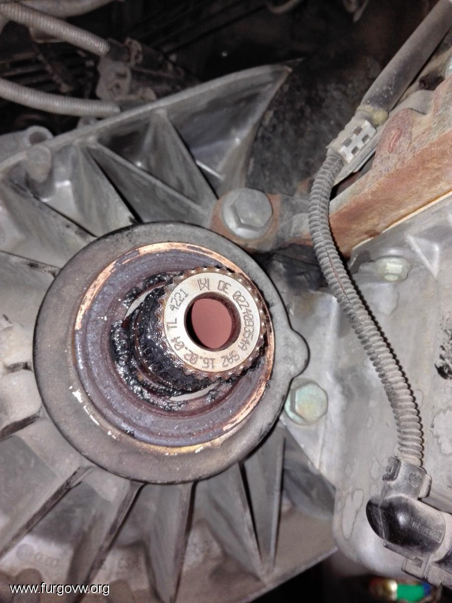

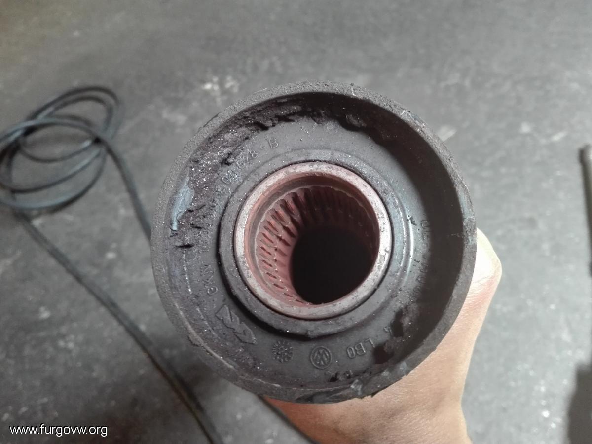

Buenas pues con 402.000 kms parece que me ha tocado.
Aprovechando que le estaba cambiando los amortiguadores le dije al mecanico que quitara el semieje derecho y sorpresa esto es lo que nos encontramos.
Y asi estaba el estriado del eje de inserccion.
Y en esta se puede ver la referancia del mio.
Decir que hay varios modelos de ejes de inserccion dependiendo de los caballos y año de la T5.
Hacia el lado del semieje todos tienen 26 estrias pero hacia la caja cambios el numero de estrias y la longitud del eje de inserccion varian.
En ebay encontre esto para no tener que cambiar todo el palier, venden solo el eje de inserccion y el semieje.

La segunda y tercera foto son la misma punta ? Es que una tiene grasa y la otra no , igual es de después de pasar el trapo .
Como se saca esa punta? Tirando ?
En un morris que tube había que sacar la caja  :-\
Si ve ve el estriado con forma de aleta de tiburón ya.

viajero75
Cita de: ta en Junio 03, 2016, 12:10:42 pm
Debes hacer viajes largos sin que sufra el palier como en ciudad , porque ya te ha tardado en romper , bueno aún  te duraba  :roll:
Saludos .
Buena TA
- Efectivamente son la misma punta, le echamos un poco de grasa antres de volver a montar el viejo.
- El eje lleva un tornillo allen del 6 en el centro que hay que desatornillar para poder extraerlo.
