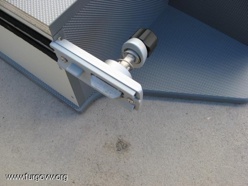

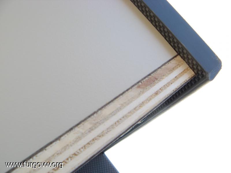

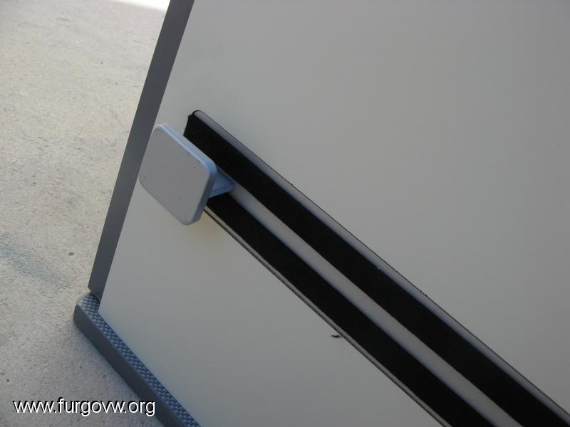

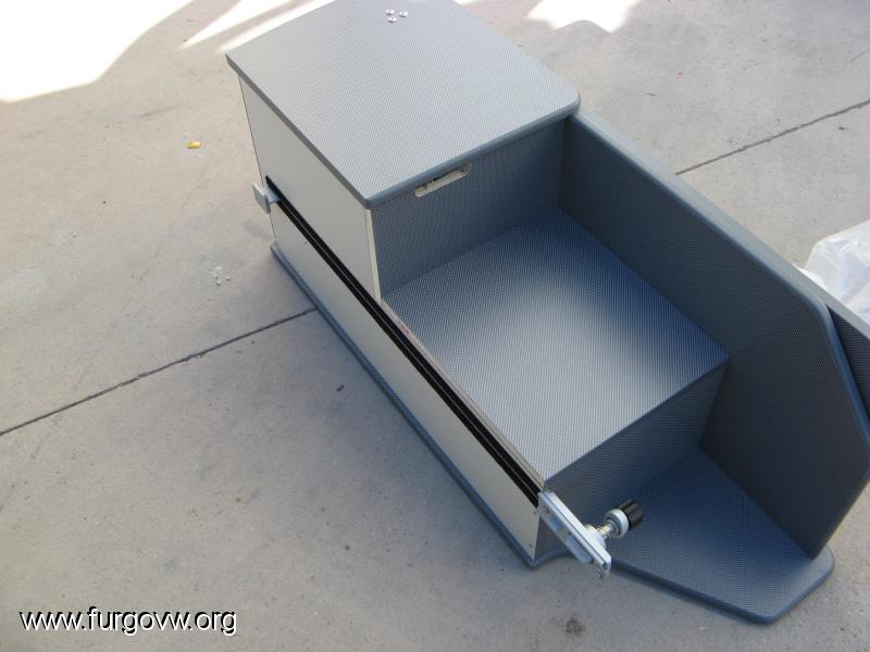

Hola, esto no es exactamente un brico, pero las fotos os pueden servir para coger alguna idea. Es el cajon de la Beach con detalles de los enganches y el tipo de tablero que lleva. Creo que es contrachapado con lámina de PVC (no parece formica ni melamina, tampoco le quería meter la uña). ;D

equeon
podrias poner mas fotos del armario? sobre todo de como se abre y de su interior. Quiero montar en mi Vivaro un interior parecido al de la Beach... me parece lo mejor para mi.
