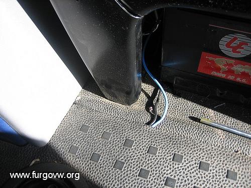

En mi caso no está hecho para una Beach sino para una Transporter. Aunque no tengo las baterías conectadas pero ya he dejado listo el tendido de cables (hoy mismo he pasado desde el habitáculo hacia el vano motor).
También he elegido el hueco bajo el asiento del piloto para ubicar mi 2ª batería y los cables los he sacado así:
Encima va la tapa trasera del asiento y a los pies una pequeña alfombrilla de goma, con lo que queda bastante tapado. De todos modos lo que haré será agujerear el suelo dentro del hueco del asiento y pasar los cables por ahí.
Para subir hacia la columna, simplemente desencaja el plástico un poco y sube el cable por la abertura que seas capaz de dejar. Así me quedó a mí:
Espero te sirva de algo.

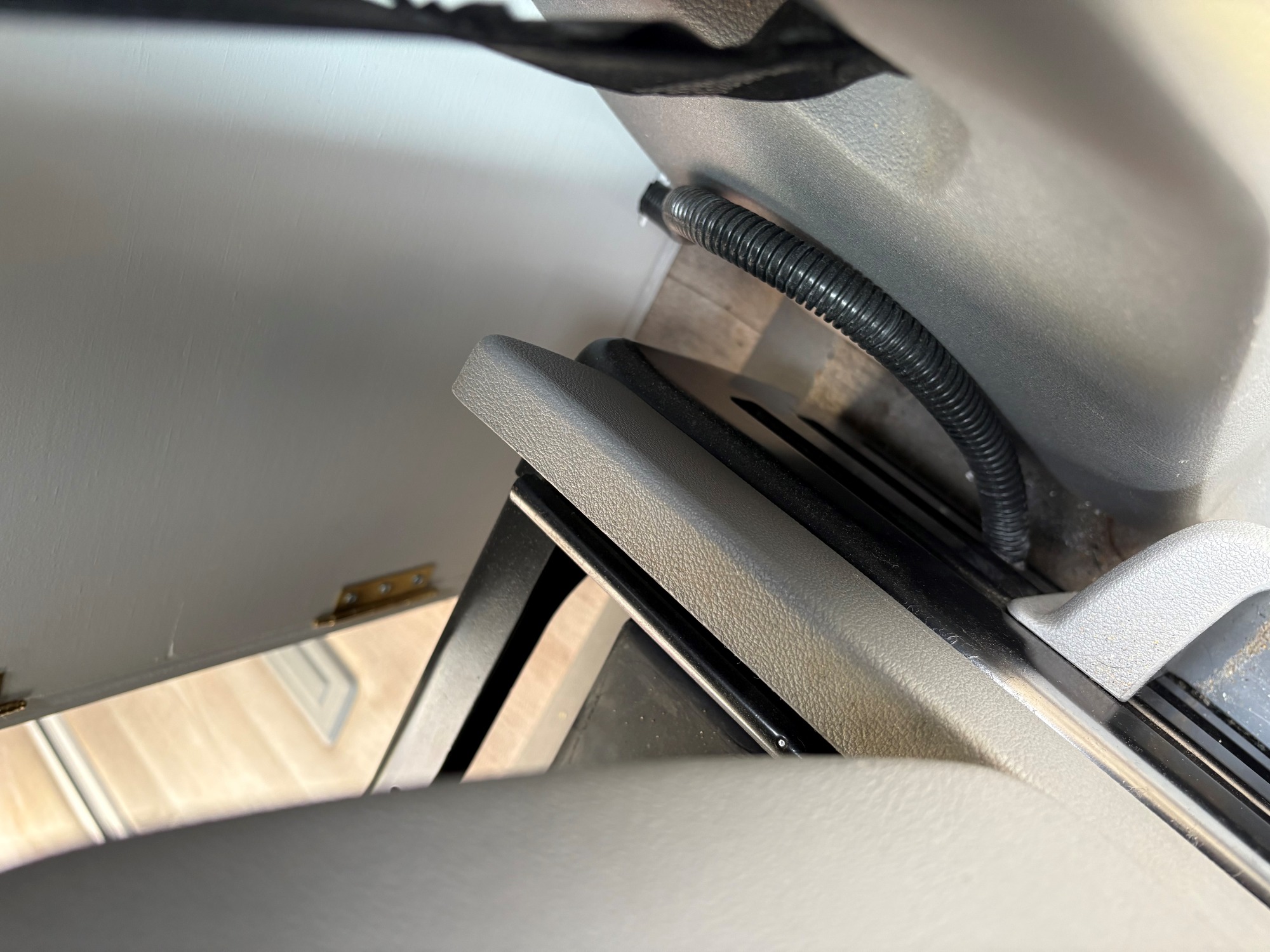

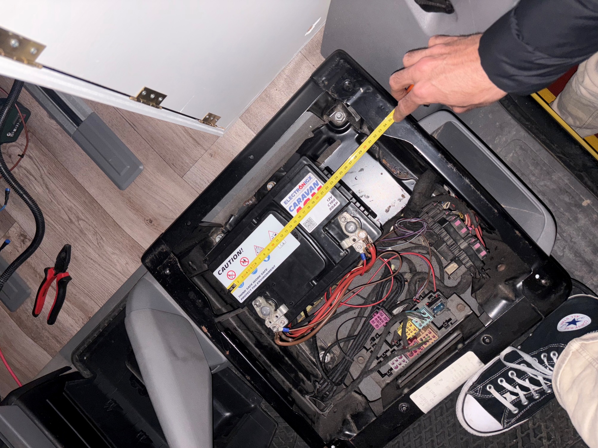

Buenas terray. Aunque ya ha pasado mucho tiempo lo dejo por si a alguien le sirve.
Creo que tengo la misma furgo que tú porque debajo del asiento del piloto tengo la misma cantidad de cables, la mayoría no sé ni de que son. Además, el anterior propietario le instaló una calefacción Webasto e imagino que la conectarón directamente a la batería auxiliar(tengo que identificar que cables son comparándola con la tuya).
Yo quería sacar unos cables para poder instalar una caja de fusibles externas y más adelante una placa solar y más tomas de consumo. Lo que hice fue hacer un agujero de 10mm de diámetro en el lateral de la base del asiento y por ahí saqué los dos cables (+ y -) dentro de un tubo corrugado y ya los introduje dentro del mueble que me había hecho. Los cables para la caja de fusible deben ser de sección 6 creo.
