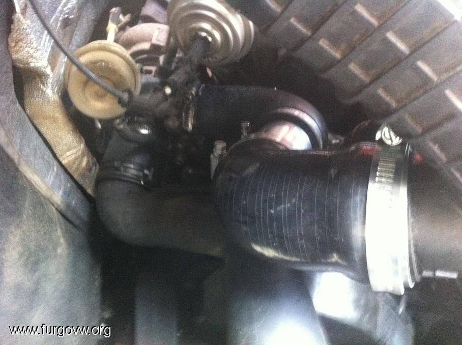

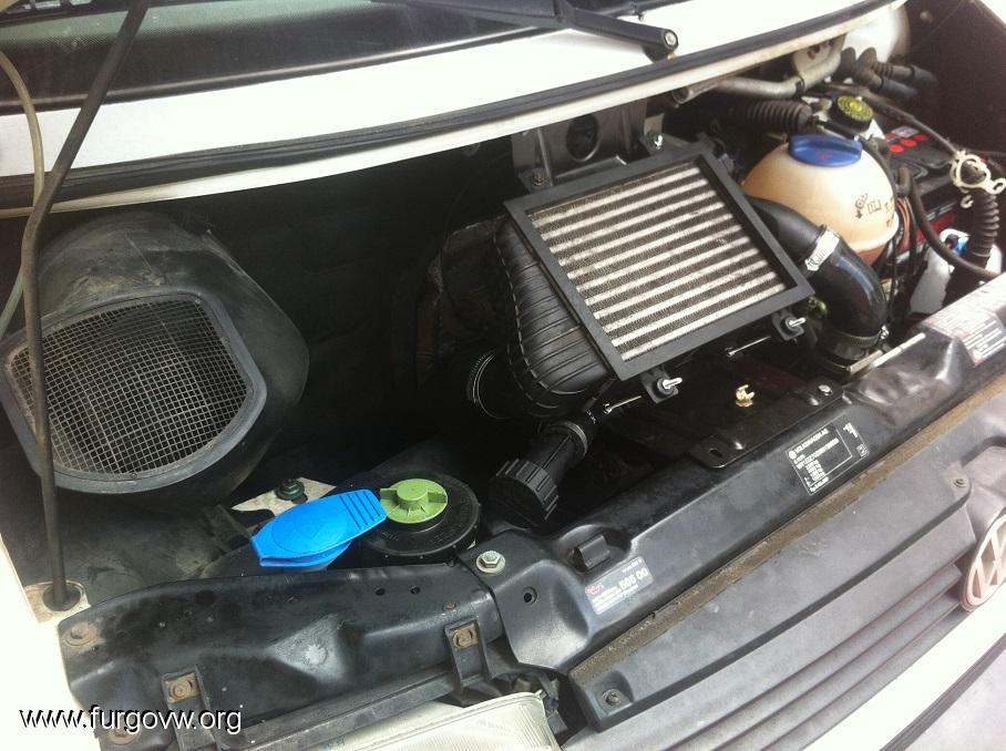

Adjunto foto finish de como me ha quedado todo hoy. Quedó todo perfectamente ajustado.
Como lo ven??? Saludos.
haizkolari
la toma del turbo te queda anulada(taponada)? me refiero a la que está en el cuerpo del turbo... con esa T parece que la presión entra por el turbo y la admisión, únicamente tienes que unir la "seta" (el regulador de la wastegate) a la admisión y luego anulas la toma que sale del cuerpo del turbo con un trocito de tubo taponado

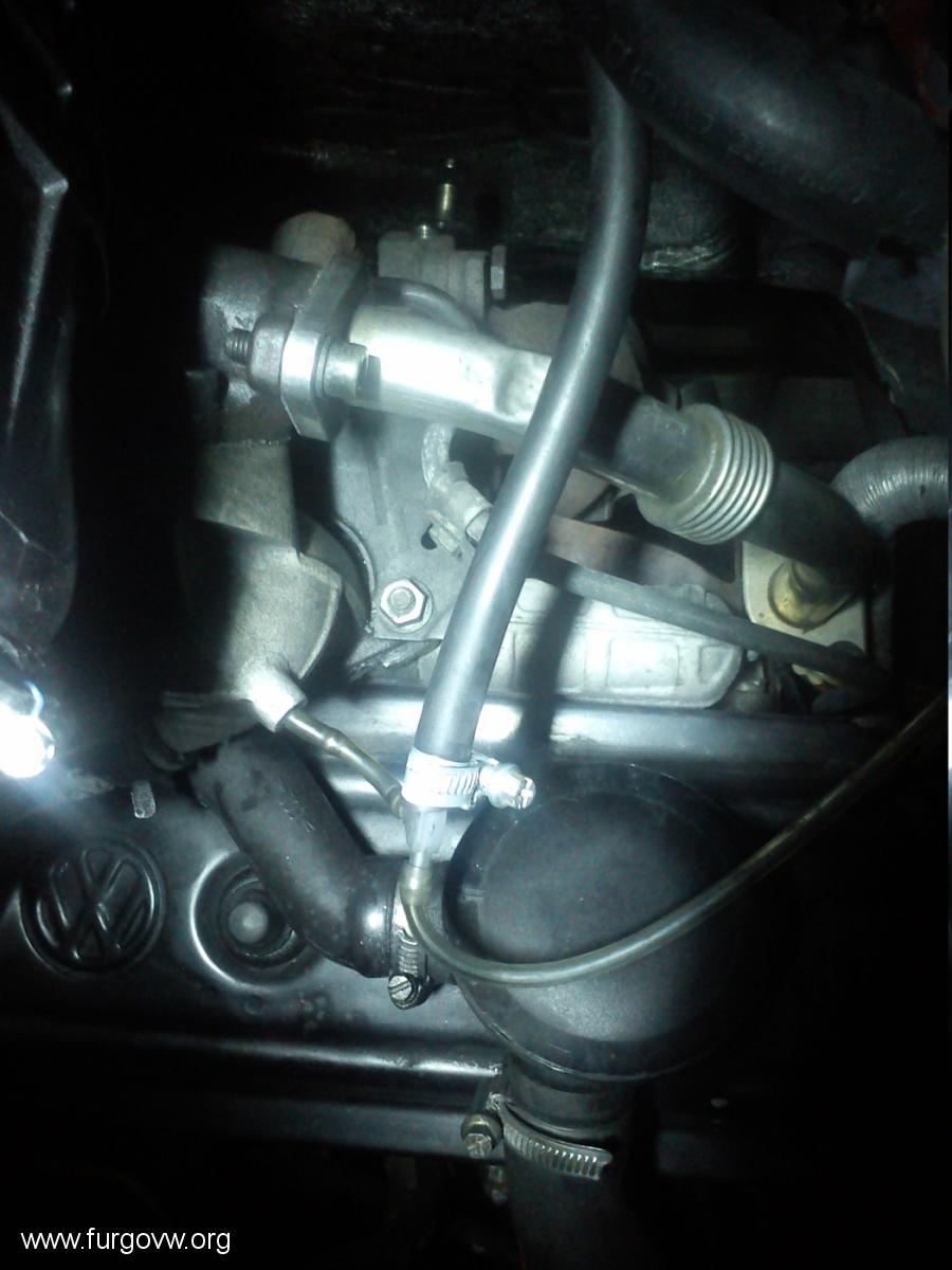

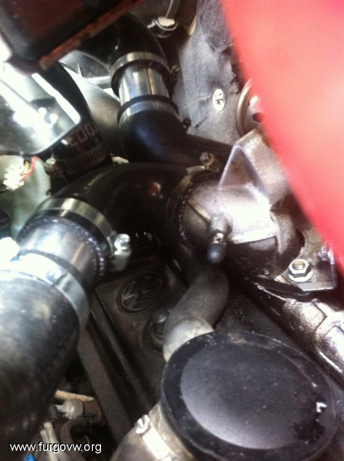

Me voy a volver loko... .loco2
Haber si con esto lo dejo aclarado... esto es correcto?
Así es como debe de quedar?  Con la de abajo (admisión entiendo) Anulada?
haizkolari
Agosto 21, 2015, 12:34:15 pm #48 Ultima modificación: Agosto 21, 2015, 12:42:23 pm por haizkolari
nooooo  .meparto
a ver...
flecha roja: Seta(regulador de wastegate)
azul: Turbo
amarillo: Admisión
pon tubo desde el rojo(seta) al amarillo(admisión) y anulas el pitorrito del turbo
MacherBoy
Agosto 21, 2015, 12:42:59 pm #49 Ultima modificación: Agosto 21, 2015, 12:44:41 pm por MacherBoy
Perfecto... queda aclarado algo importante jajaja.  Ya queda entonces todo prefcto para el IC esperado jajajaj
MUCHAS GRACIAS MÁQUINA

la T es por si metes otro tubo para el relog de presión  .meparto
así...tubo negro va al regulador de la wastegate y el transparente va al relog de presión del salpicadero
