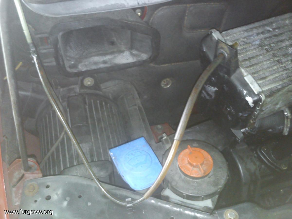

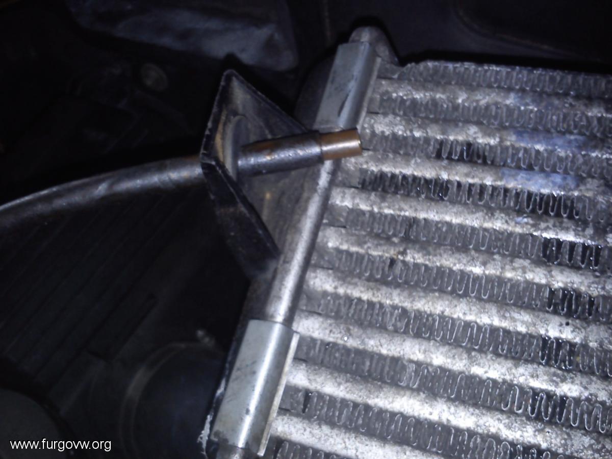

hoy me aburría esperando en la furgo y he hecho la brikofrikada máxima inspirado por el comentario de otro forero
intercooler refrigerado por chorrete de agua de limpiaparabrisas  .meparto
ahora sólo me falta taponar la fisura o cambiar el intercooler  ;D ;D
arkaizt
jejeje buen brico! En verano eso funciona bastante, al evaporarse el agua se lleva mogollon de calor con ella, pero cuidadin por que luego condensa mucho por el capó y luego pueden aparecer oxidos.
Te recomendaria que en la punta del tubo pongas una boquilla de pulverizacion o de aspersion de microriego que se vende en AKI o Leroymerlin por 4 duros y asi al ser la gota mas fina se evapora antes y roba mas calor en mayor superficie.

Aun que en la foto parezca grande mide mm eee jejeje y supongo que en tu furgo como en todas, el difusor es del diametro exacto de tubo, encaja como un guante.

Cita de: arkaizt en Agosto 28, 2015, 00:15:27 am
http://www.leroymerlin.es/fp/16937200/microdifusor-geolia-angulo-de-180-grados?idCatPadre=225721&pathFamilaFicha=011014
http://www.leroymerlin.es/fp/16936710/nebulizador-geolia-regulable?idCatPadre=225721&pathFamilaFicha=011014
me has dado la idea...tengo los chorros del limpiaparabrisas que monta la t3, igual difuminan lo suficiente, mañana los pruebo a ver qué chorrete sale... qué lástima que el verano se acaba y por aquí poco calor ha habido   :roll:
por cierto que igual consigo un intercooler de megane/scenic que creo puede entrar en el frontal, detrás de la rejilla sin hacer excesiva ingeniería...  ;D
