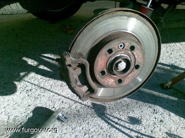

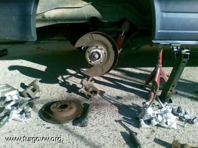

Hola, esta mañana aproveche para montar los frenos traseros, estava todo en bastante mal estado, he tenido que cambiar repartidor de frenos, discos, pinzas, calipes y pastillas, es decir, todo.  :-\
Aca os dejo unas fotos del cambio.

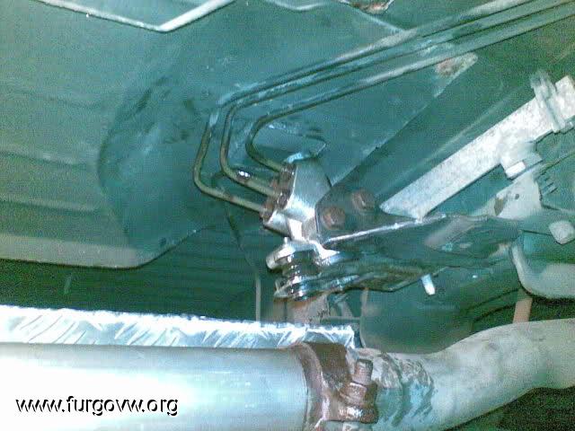

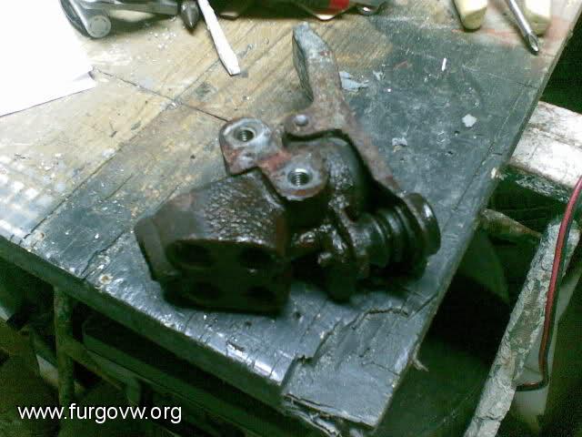

Este es el repartidor viejo, estava totalmente agarrotado
Aquí se ve el "nuevo" repartidor
Este es el estado que presentaban los frenos traseros, prácticamente no frenaban

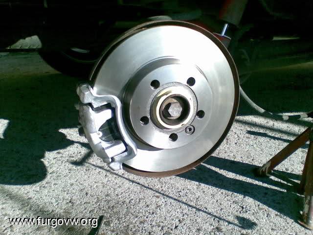

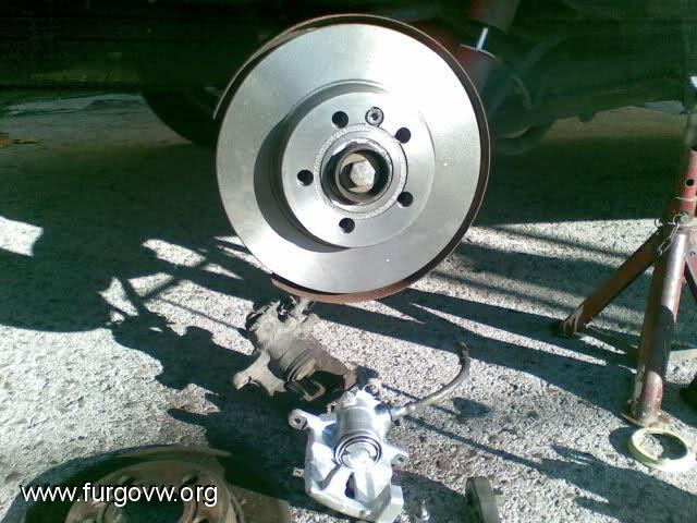

Aquí se ve el disco nuevo montado

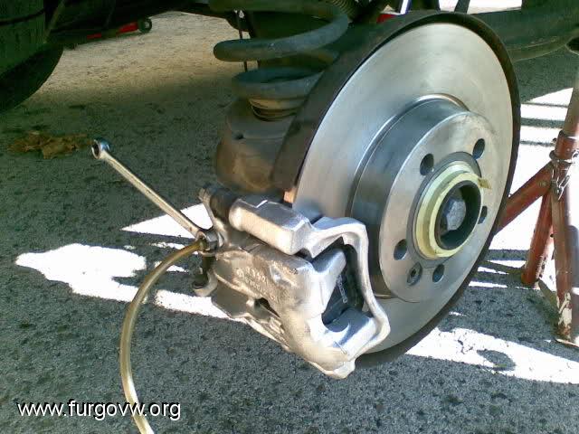

Pinzas, calipes y pastillas ya montadas

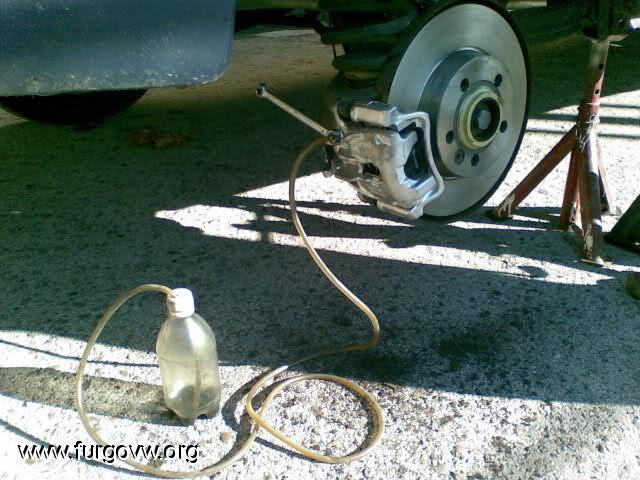

Ahora nos toca sangrar los frenos

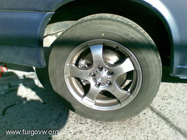

Y aquí ya todo montado
Bueno, la otra rueda es exactamente igual  .meparto

cómo se sabe que se tiene que cambiar el repartidor de frenos?
qué es eso del sangrar los frenos? yo sé lo que es que te sangren por cambiar los frenos...  ;D

El repartidor mio es que estava agarrotado, no hacia su funcion y en el ITV las ruedas traseras no paraban el frenometro y apenas marcaban en el frenometro.
Sangrar los frenos es cortar con un cuchillo las pastillas, pero no puse las fotos porque son muyyyyy fuertes.  .meparto .lengua1
No en serio, es sacar el aire del circuito de frenos  ;)

 Hola Pronillo cuanto te costo el regulador de frenos??
pronillo
Hola xamu, el repartidor le cogi en un desguace de una furgo del 2002, me costó 15 euros, los discos y pastillas los cambie porque daba pena verlos  ;D la verdad es que tenian la tipica oxidacion de haber estado junto al mar, no se si me entiendes, asi que decidi cambiarlo todo y quedarme tranquilo.

Yo fui el otro dia y me echaron atras por eso mismo, atras me dio 0,35. y delante muy bien, asi k tambien sera el repartidor, aver k me piden por uno k tengo localizado..

Tambien depende de tú avería ,porque aki el amigo se ha pasado ha puesto casi todo nuevo ,menos el repartidor ,qe es lo más importante.
