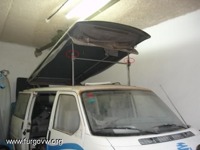

Creo que comenzaron a venir con hidraulicos en el 96.....mira la foto
Pero no creo que sea muy fácil que se caiga....al contrario,seguro aguanta mas peso este sistema  ;)

cukiyo25
en la zona de los circulos rojos,puedes hacer un agujero con un taladro y colocar un tornillo pasante,pillate unos tornillo ke tengan la cabeza tipo argolla y le pones un hilo y cuando cierres el techo los tornillos kedarian colgando de la barra.
