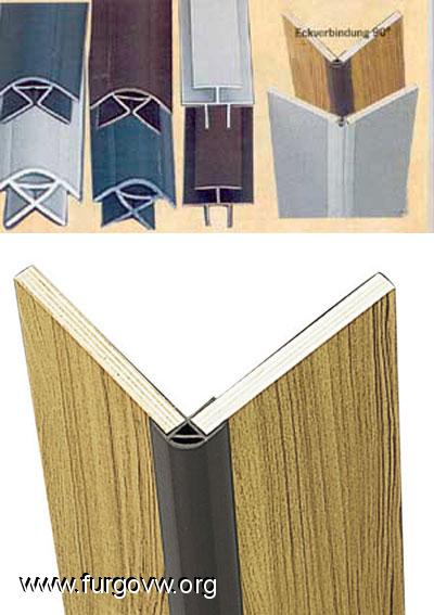

Viggen, ¿como has hecho la tapa del mueble de las fotos? me refiero a la parte curva. Es que estoy diseñando algo parecido para la Beach y me falta saber cómo hacer esa tapa, ya que no quiero dejar aristas vivas.
georober
Cita de: terray en Octubre 24, 2008, 10:44:10 am
terray, eso lo puedes solucionar con un perfil rígido curvo
