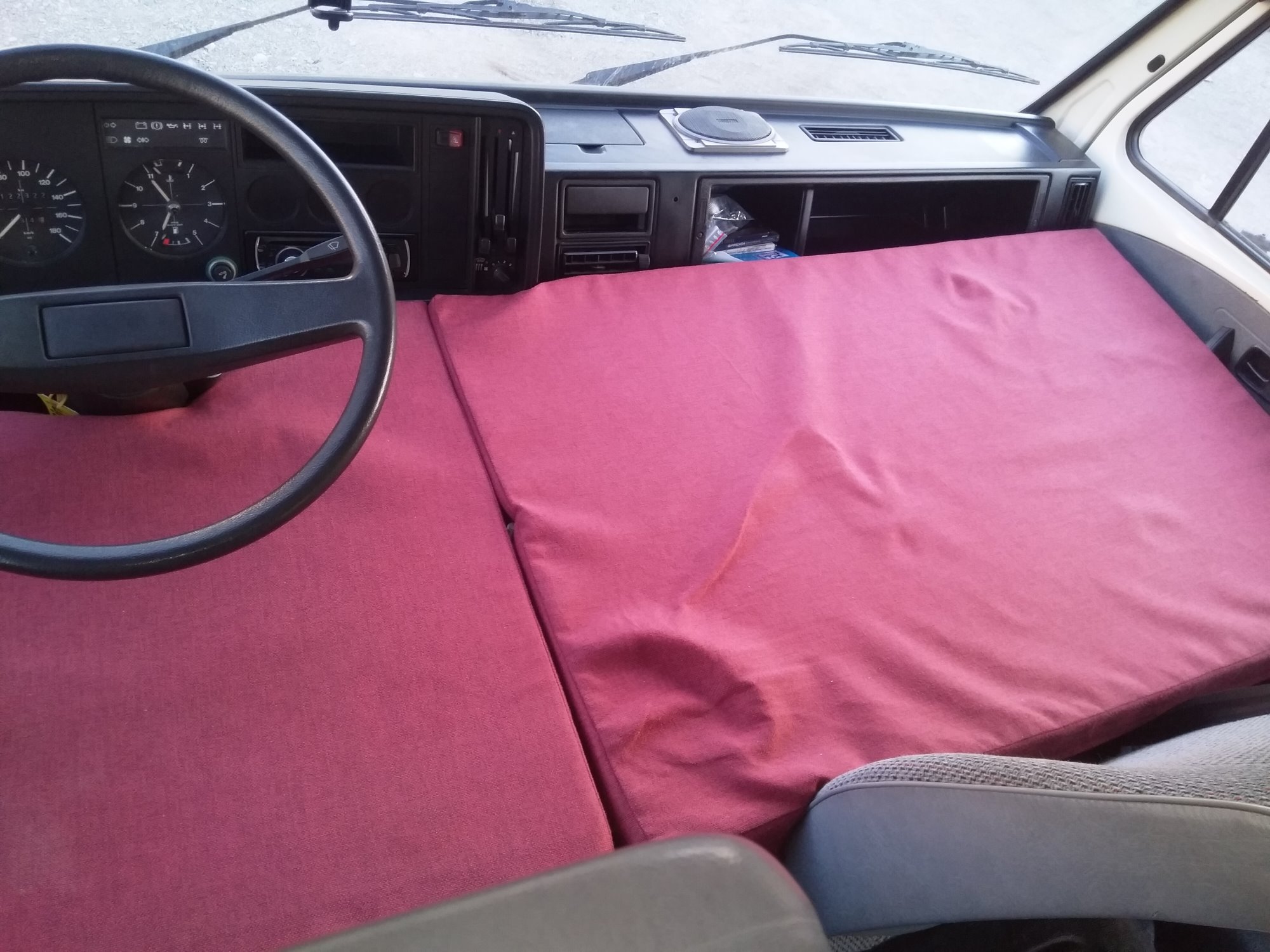

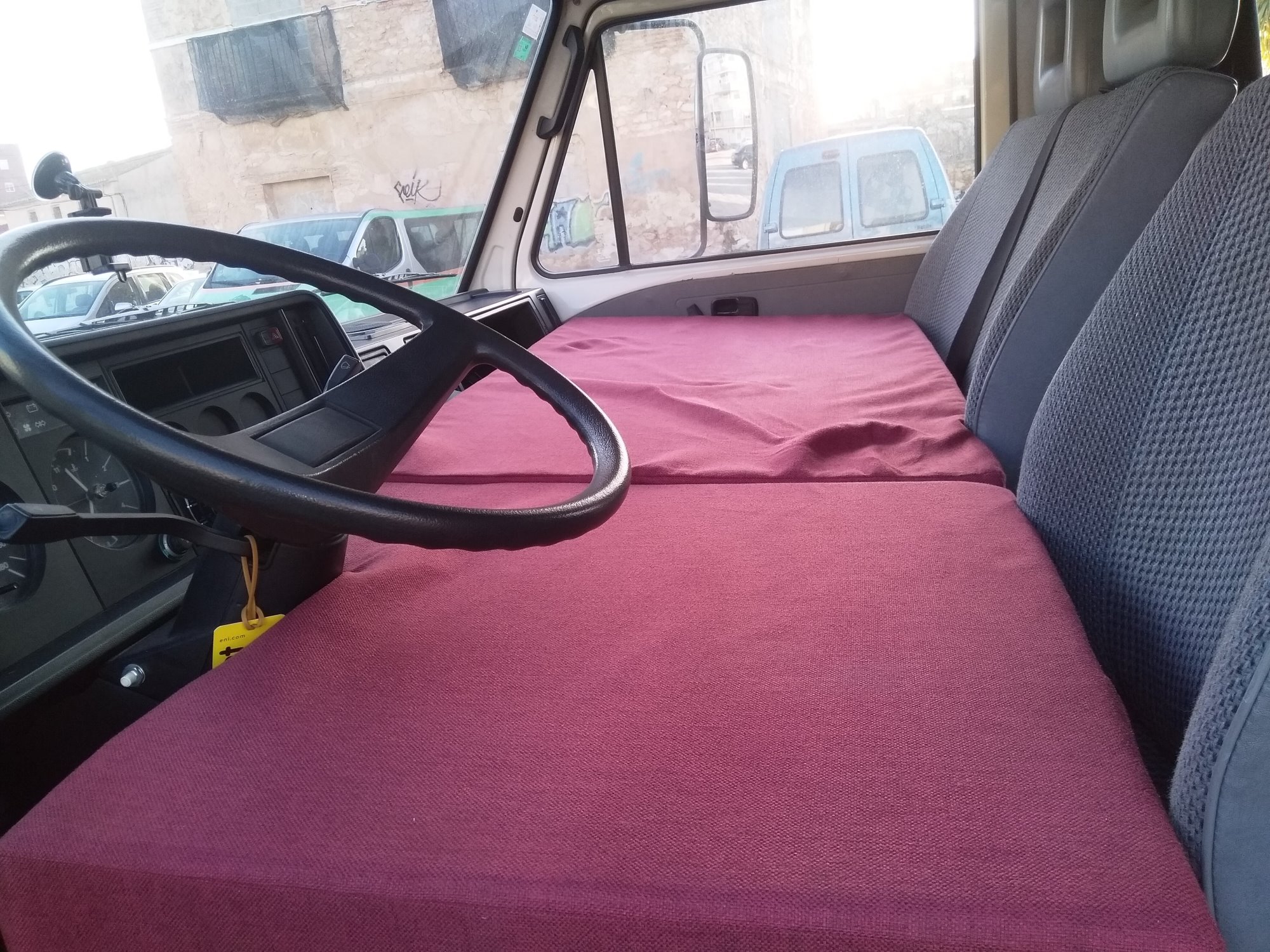

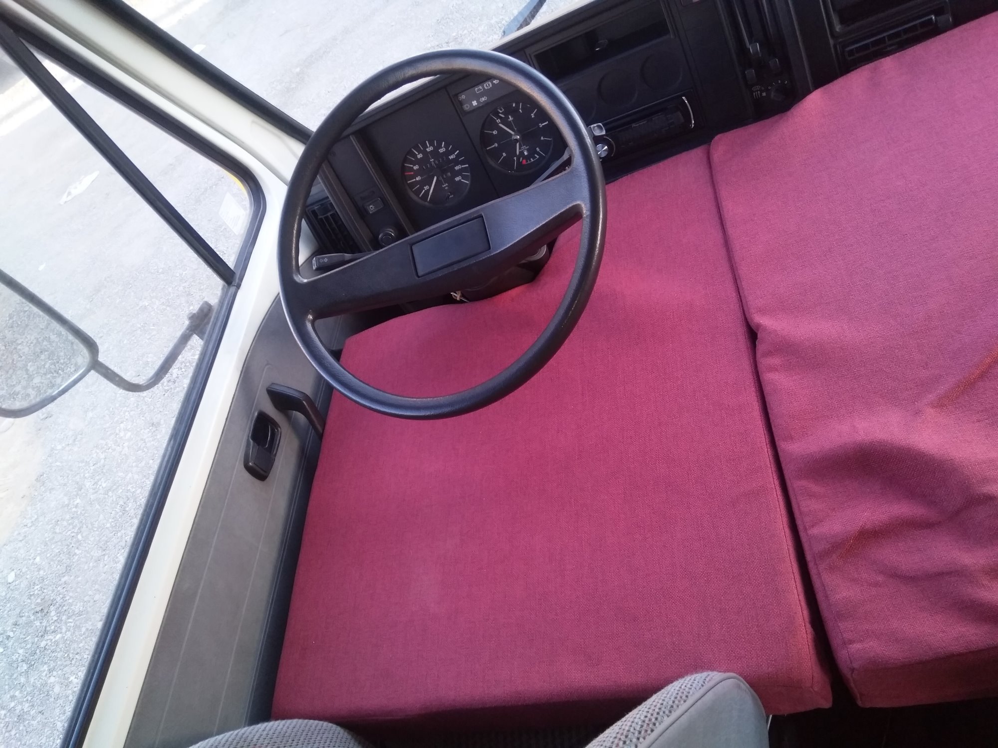

Os dejo unas fotos de la cama que me han hecho para la cabina. Que os parece?
Saludos!

Cita de: paskual en Febrero 06, 2020, 21:32:41 pmOs dejo unas fotos de la cama que me han hecho para la cabina. Que os parece?
Saludos!
Muy wapa si señor! Lo unico el volante, no se como de ajustado queda
Medidas aprox?
