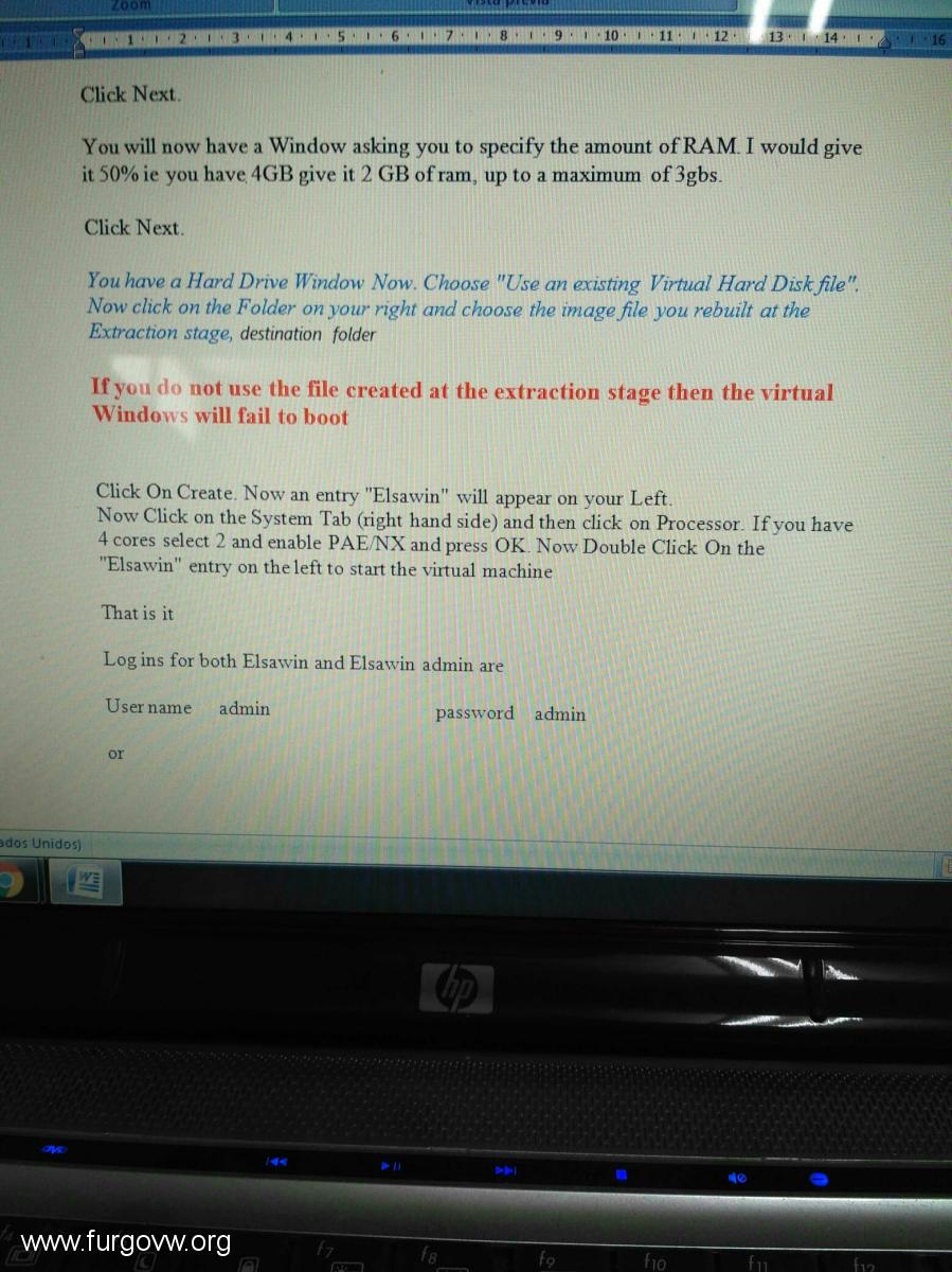

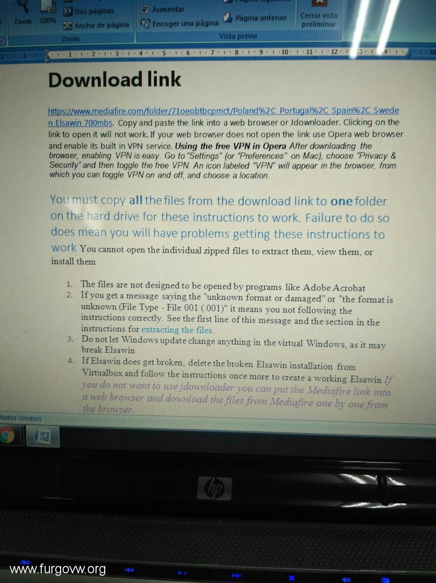

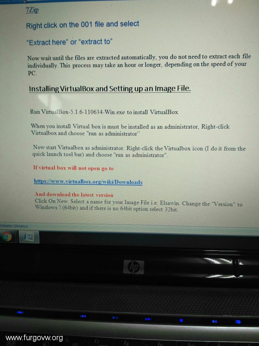

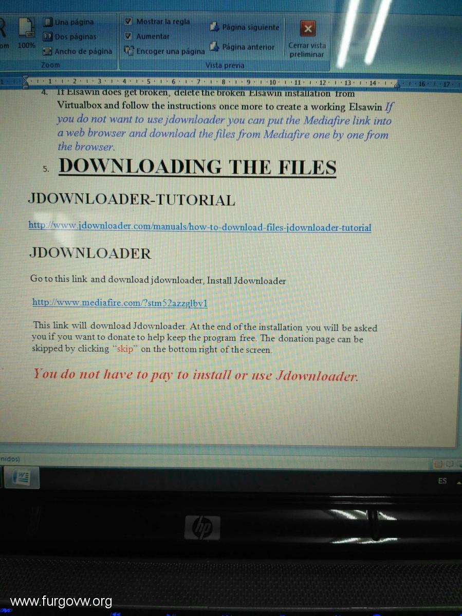

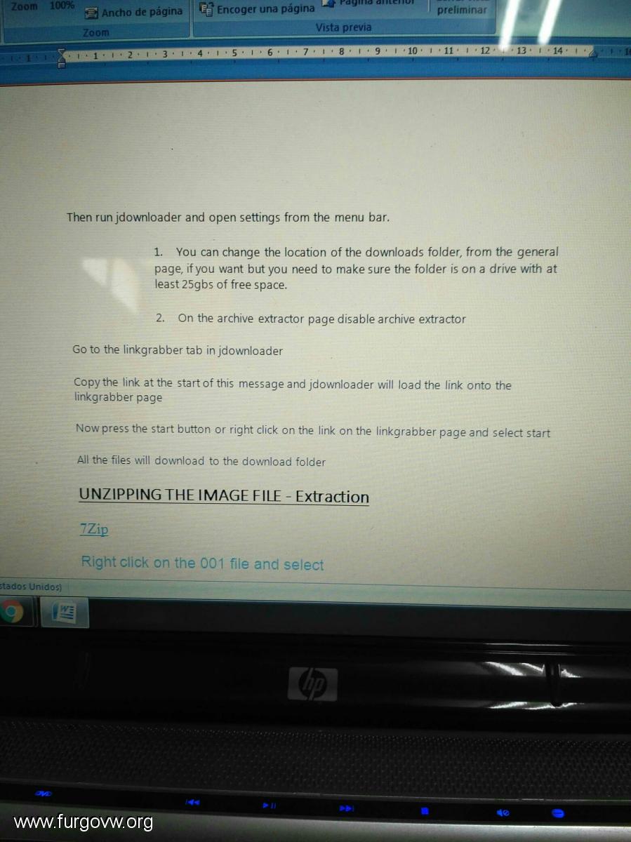

Buenas compis me he pillado el elsawin (programa de despiece y reparacion de vw audi skoda y seat), me lo han mandado por links, si os interesa descargarlo, son 100gb, me pasais correo y os lo reenvio, los oinks con las instrucciones. Me imagino que durara solo unos dias el enlace y que el vendedor lo borrara. Yo lo he instalado y para hacerle la distribución me va q venir de lujo. Un saludo.
Enviado desde mi Redmi 3 mediante Tapatalk
Pirriwey
Os dejo fotos del mail y solo teneis que copiar los links mejor.
