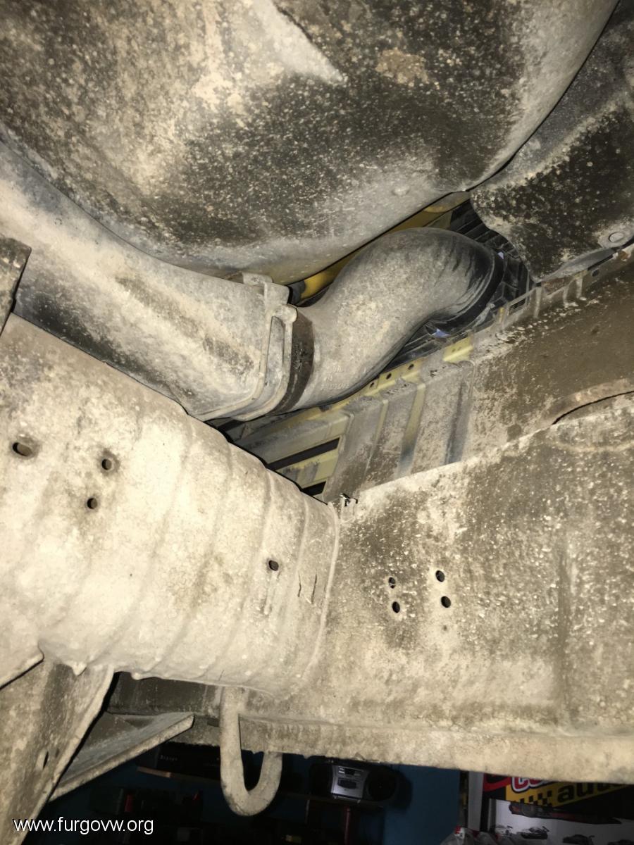

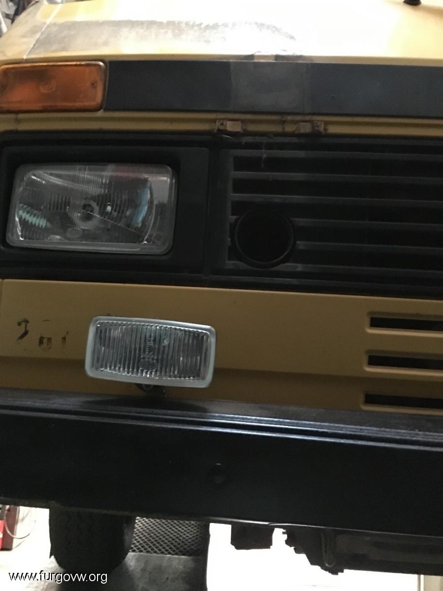

Muy buenas
Acabo de adquirir una LT del 87 y ando revisandola de arriba abajo y tengo algunas dudas, os comento alguna a ver si me podeis ayudar.
Traia un "snorkel" y he decidido quitarselo, ya que no es una 4x4 y no se xk lo tendria puesto, pero al quitarlo no se como dejar la entrada de aire, os dejo fotos a ver si alguno me puede decir como esta en la suya.
Muchas gracias de antemano!!
manuelcastagnal
lo mas comodo seria poner una rejilla al final del tubo
e= m*c^2
ignatiusreilly
la entrada de aire es igual solo que queda tapada por la rejilla original,yo,como te han dicho tambien remataria poniendo una rejilla pintada de negro
mitxel_13
Muchas gracias a los dos, dejare la entrada de aire con ese tubo y voy a intentar conseguir una rejilla de segunda mano, a ver si tengo suerte...
manuelcastagnal
algunos modelos tienen rejilla metalica en otras partes, es una rejilla que vale 10 euros en las casas de recambio, llas cortas  y las adaptas(en este caso al tubo ), eso es ya cuestion de estetica y de lo que prefieras

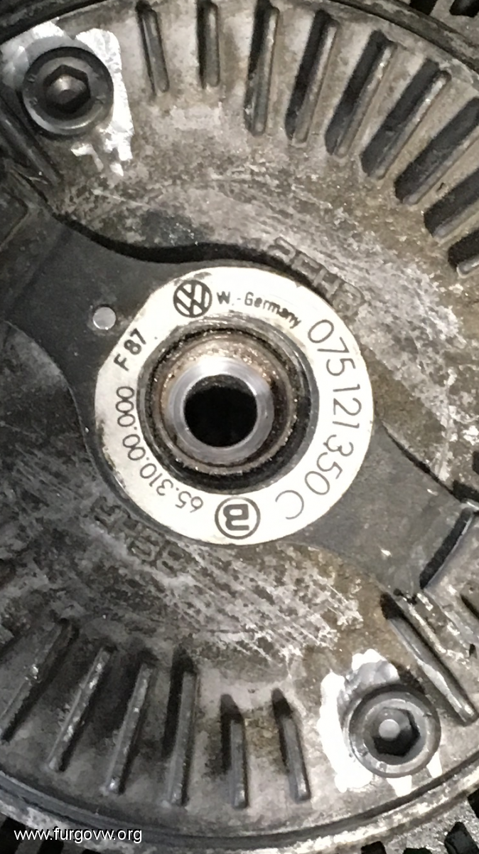

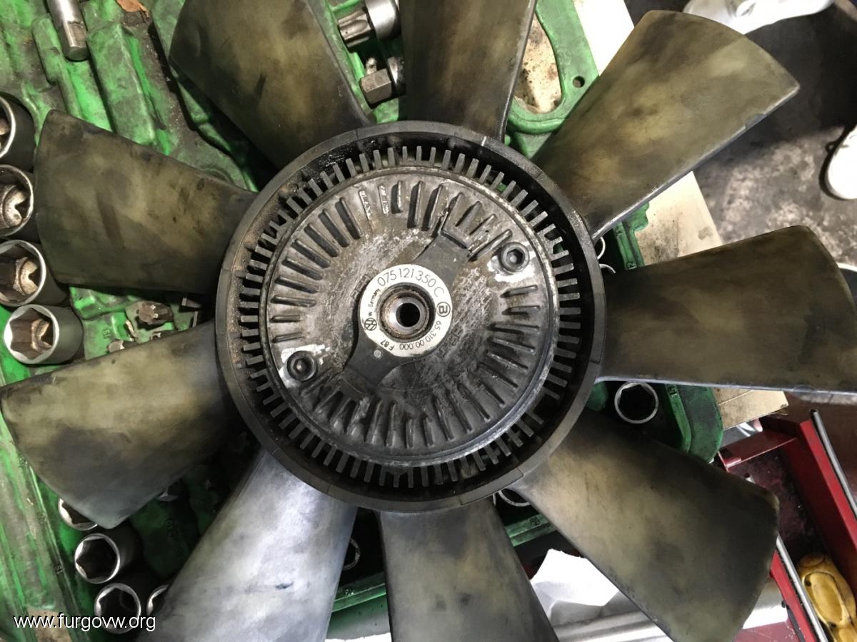

Buenas de nuevo, vengo con alguna duda mas, a ver si alguno me echa un cable.
La furgo sacaba un ruido bastante raro, como si hubiese algo suelto, el mecanico lo ha revisado y parece ser que era problema del viscoso, lo ha desmontado y ahora ya no suena, se ve que tiene alguna holgura, ahora viene la duda y es que tengo que comprar un nuevo viscoso y no doy con ninguno igual, he encontrado alguno similar, solo que en vez de terminar en C terminan en A o en B, y no se cual sera la diferencia.
Podria comprar alguno de esos? Sabriais decirme donde conseguir alguno?
Os dejo la foto del que hemos desmontado, y el link del que he encontrado que termina en B.
https://m.repuestosauto.es/7890008
Muchas gracias!!!

manuelcastagnal
Tendrás que mirar en el etka ayudado por alguien que controle, me gustaría poder ayudar más

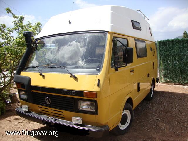

mitxel_13
Tienes razon Ernestito, que ni presentarme he hecho...
Aqui teneis la nueva de la familia, hay que meterle muuuuxa mano, pero bueno, poco a poco ya ire poniendo fotikos.
Por cierto,al final ya consegui el viscoso, en una web Lituana, ya sabeis todos como va esto, 20€ por la pieza y otros 20€ de gastos de envio, pero ya esta montada y todo perfecto, desaparecio el ruido que hacia.
Dejo aqui el link de la web, por si a alguno le sirve de algo.
https://shop.euroimpex.lt/en/dalis/181159/engine-cooling-fan-clutch-meyle

Vaya furgo más chula!!
Yo el snorkel me lo quedo aunque haya q hacerle alguna pequeña reparación, sin problema
El interior de la furgo es original??
