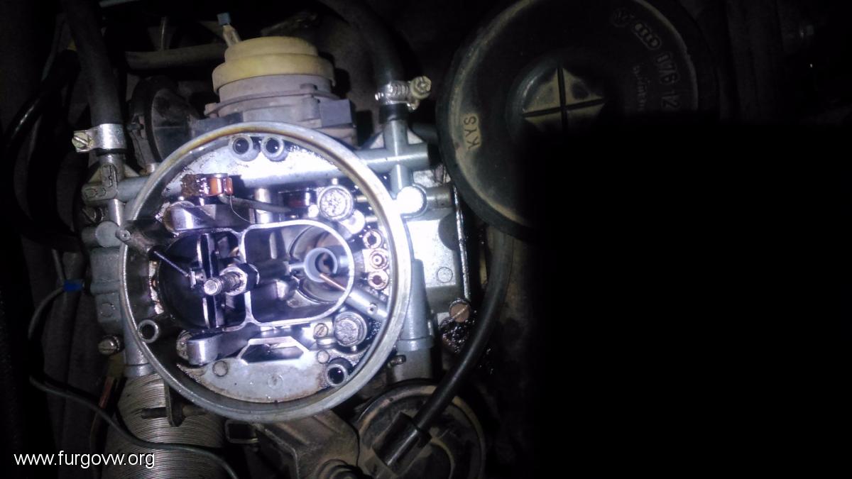

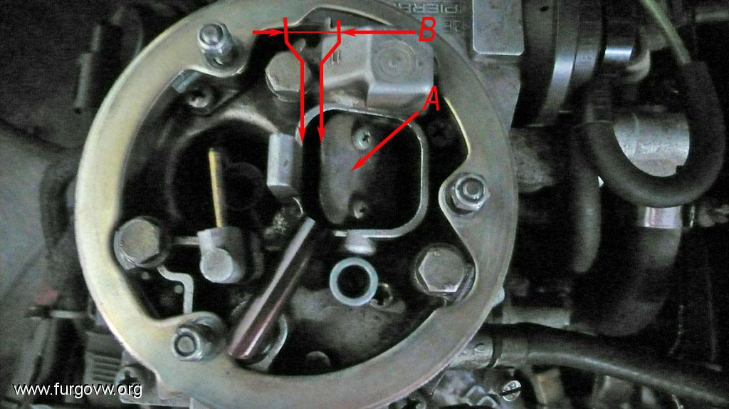

luises
Una vez más gracias!! Me estoy adueñando un poco del hilo .malabares
Definitivamente, la mariposa abre en caliente. No se con seguridad si está bien regulada en frío, pero no tiene problemas... Justo esta tarde he hecho una prueba, y así estaba después de un rato con el motor en marcha
El carburador está siempre empapado de gasolina, incluso la tapa y el tubo que va al filtro del aire. Por ahí le llega, porque el filtro está más bajo y chorrea. Tengo gasolina incluso por fuera del carburador, en el colector de admisión, etc... He ido después de unas horas a la furgo y toda la cabina huele aún a gasolina, aunque el motor está sin la tapa
¿Qué podría hacer con la bomba? Ahora mismo está encendida siempre que el contacto está puesto, ¿tendré alguna señal en el carburador a la que la pueda conectar? para que se encienda y se apague según corresponda...
Lo que más me mosquea es haber hecho más de 2000km bien, casi 2000km mal y que ahora para ir al super y tal, sin pasar de tercera vaya bien de nuevo... a ver si tengo oportunidad y trato de sacarla a carretera a ver como se comporta, pero en cualquier caso tengo que encontrar la fuente del problema, porque así no voy tranquilo...
haizkolari
podría ser un fallo en el flotador, que es el que controla la entrada de gasolina...o si tiene algún tipo de válvula de control de presión  .malabares no encuentro ningún manual de ese carburador que nos aclare nada  :-\

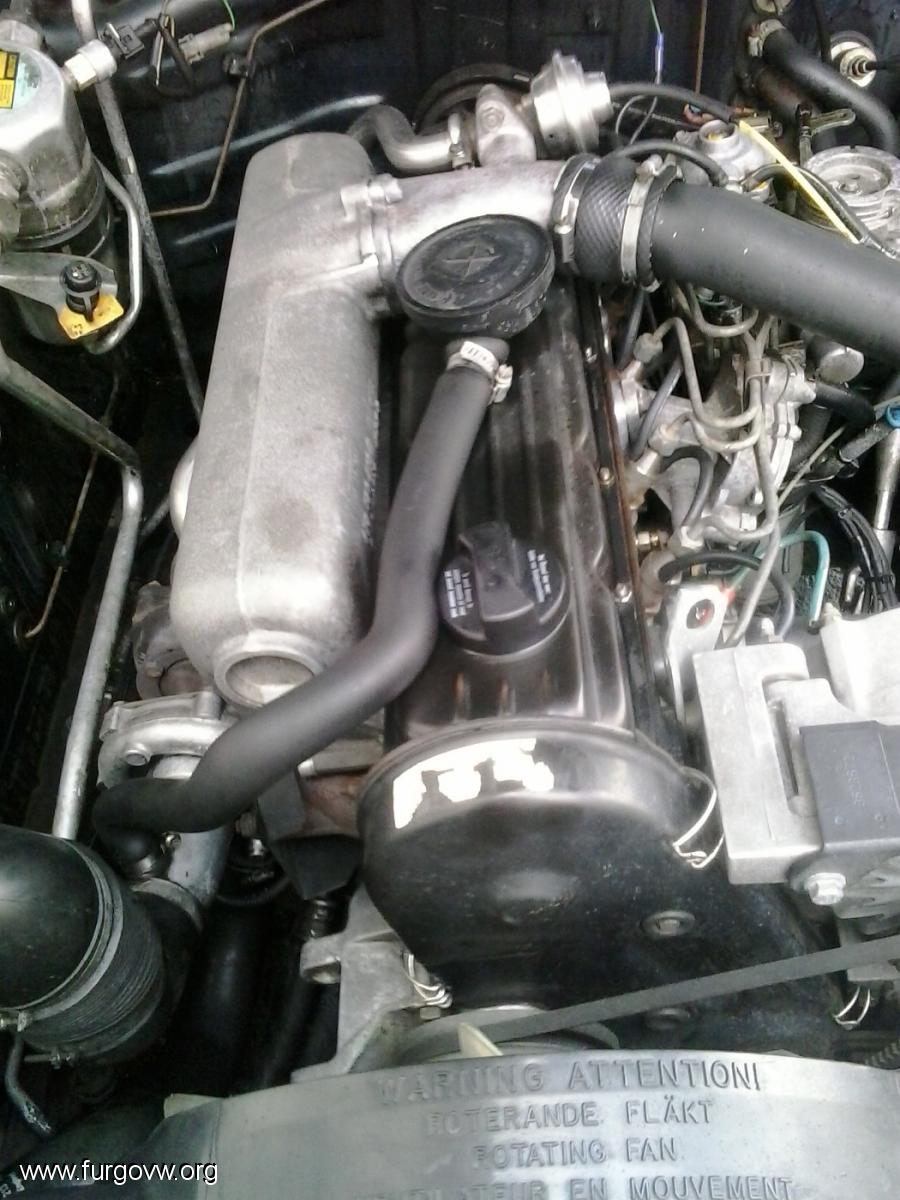

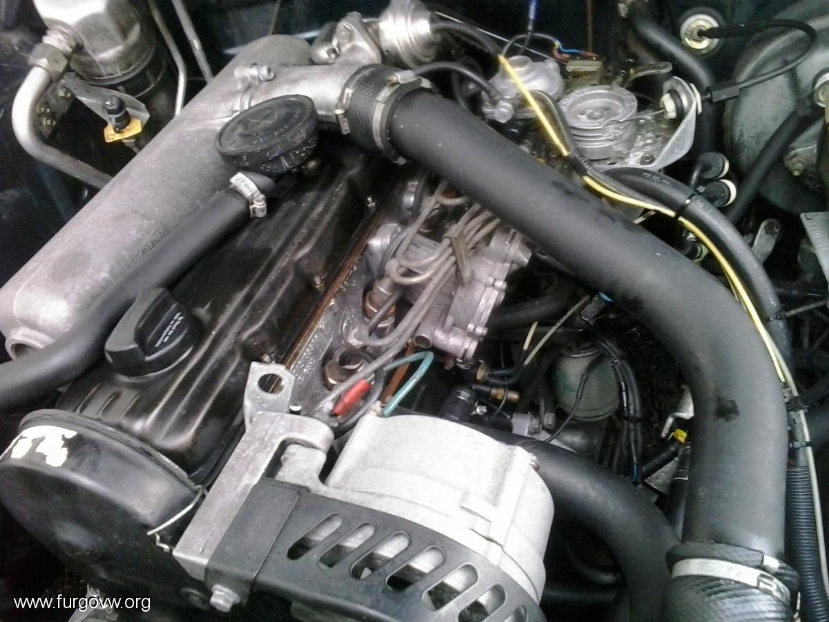

con permiso de manuel subo fotos del motor del volvo, el mítico D24TIC un 2.4 turbodiesel con intercooler de 122cv  .baba
