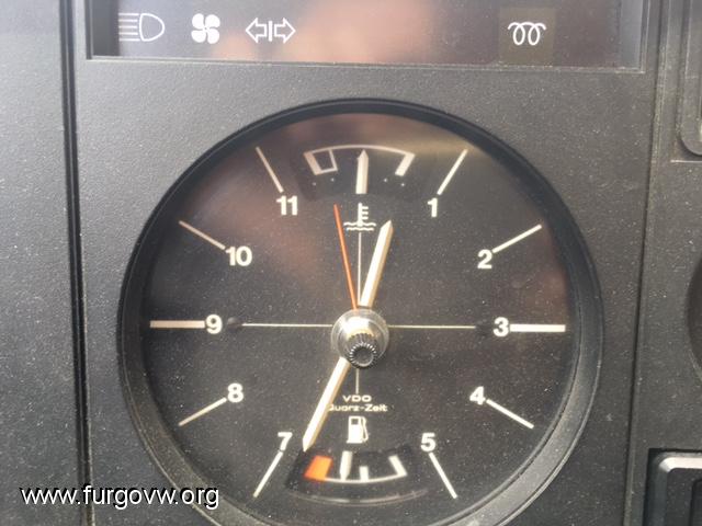

Cita de: Elefant en Junio 10, 2016, 15:19:38 pm
Por cierto, ya me ha llegado el sensor de temperatura (comprado por eBay) y funciona perfectamente. Aguja en la mitad. Antes llevaba el FAE 32110 y marcaba mal. El sensor no estaba roto pero no marca correctamente. Ahora todo en su sito .palmas  Si alguien quiere la referencia de este sensor, le paso link.

Elefant
Buenas noticias!  Ya me ha llegado el sensor de temperatura (eBay) y ahora marca a temperatura correcta.Os adjunto foto. una preocupación menos y viajar más tranquilo que antes...Por cierto, respecto al tema del aceite motor, lo recomendable es emplear aceite mineral 10W40 siempre que cumpla norma VW 50500 correcto?? En ese caso, que mineral me recomendáis, marca,..  Motor 2.4D 6 cilindros SIN turbo
