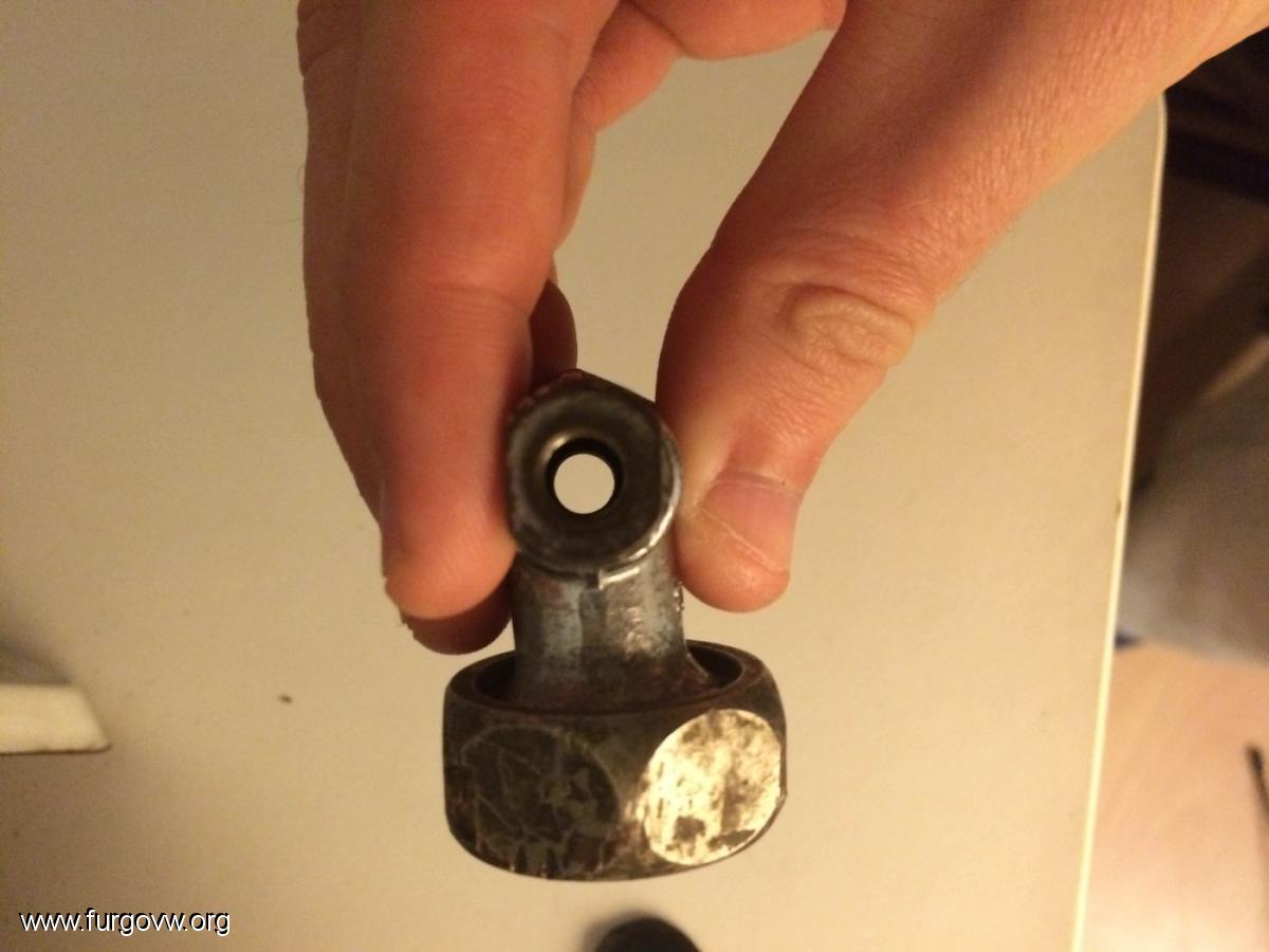

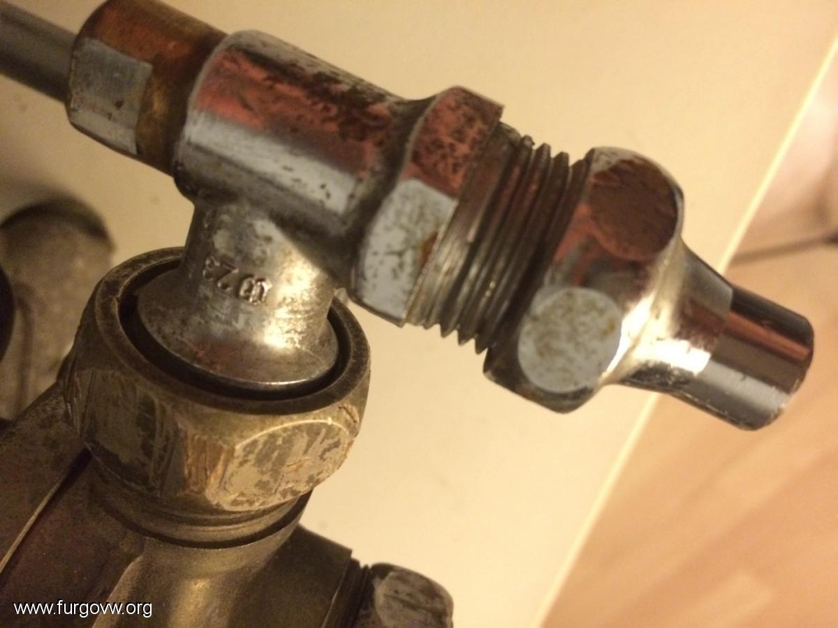

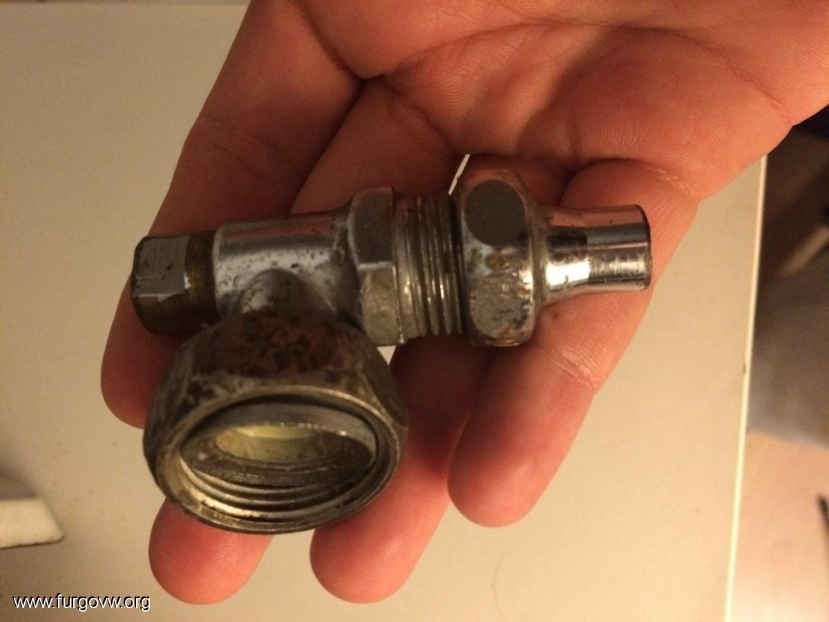

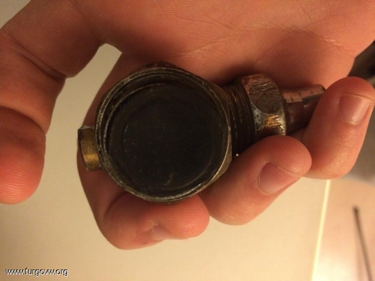

Una pregunta, estoy intentando arreglar el calentador de agua. He comprobado los tubos y el agua entra y sale sin problemas, no esta picado ni tiene corrosion alguna. El encendedor tambien parece funcionar. Si el gas sale como debe de salir, deberia de funcionar correctamente. El unico problema que le veo, o que no entiendo del todo es la pieza que tiene en la entrada de agua. Es la siguiente:
Aqui se ve con una lamina de plastico que no deberia dejar pasar el agua. Imagino que tendre que quitarla para poder usarlo...no veo la funcion de eso ni entiendo que hace ahi.
Como veis, tiene tres orificios. Lo que pienso es que le falta una pieza, que debe ser una especie de palometa con un tornillo que controle la entrada de agua, por lo que estariamos hablando que esta pieza es una llave de paso que se puede cerrar o abrir a gusto del consumidor. Se que ernestito tuvo que desmontar uno igual(o similar). Si es asi, o alguien tiene uno como este, agradeceria el que me aclarase como va montada esta pieza en sus furgos.
Me falta aun comprar los tubos y el gas yyy....esperemos que funcione! =D
Sino pues me pedire el cointra que me aconsejo ernestito.
Un saludo!
ernestito93
Puede que sea una especie de grifo y falte una pieza si, pero puede tambien que sea una valvula antirretorno, si le soplas en uno de los sentidos el aire pasa? Si es asi es una valvula.
A mi me lo dieron en una caja ya desmontado y no quise ponerme a repararlo asi que no se como funciona, preferi montar el cointra con autoarranque.

Gracias por la respuesta! No lo tendras por casualidad aun, no? Yo me estoy tomando la molestia de ver si funciona, mas que nada porque si instalo otro, no podria pasar la prueba de gases aqui en Alemania. Esta prohibido cambiarlo, por muy absurdo que parezca.
Encontre esta pagina:
http://www.lt-forum.de/dokuwiki/doku.php?id=start:reparaturtips:wohnmobiltechnik:durchlauferhitzer_vaillant
Viene perfectamente explicado como arreglar ciertas averias =D

Si lo tengo si, en una caja abandonado. Esta en el foro de compra venta , busca calentador valliant.
