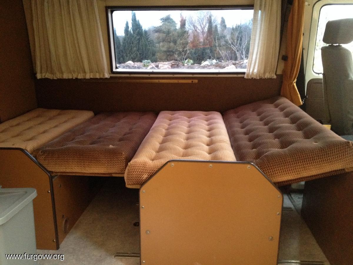

Hola!
Otra vez por aqui el novato de la sven hedin .. :roll:
He vuelto a las pistas de ski y a arrancar el motor tosía y arranco a la 5 con grandes humaredas.
Lo de conectar con el cable directo de la bateria a los calentadores no funciona. Vendrá de otro lado.
Otra duda, la cama de abajo no consigo dejarla plana de ninguna manera, tiene truco? me queda así.
manuelcastagnal
la cama parece que te toca con la caja del motor y por eso no puede bajar mas, porque no retrasas un poco el banco? creo que era tirando hacia arriba del asa que tienen para liberar el bloqueo y luego tiras de el para que corra por el rail hasta el lugar que decidas.
Bueno parece que tengo mal el alternador, porque me da 13,55 al medir en la bateria trasera y 13,80 en la delantera y creo que es poco, porque estaba con una amigo y me dijo que la suya daba 14,5¿alguien me puede decir cual es el voltaje adecuado? me toca ir cambiando de alternador? tambien me echa un humo muy negro al acelerar y pensamos que es la bomba.
e= m*c^2
ernestito93
Cita de: manuelcastagnal en Enero 31, 2016, 19:01:39 pm
Igual no lo parece en la foto, pero las tres piezas de la cama de la izquierda están ya tocándose y aun así la cuarta pega con la caja del motor, yo no entiendo nada, igual hay algo que no está en su posicion, pero físicamente no entran. Si lo pongo para que no toque la caja, deslizando el banco hacia atrás,  entre la segunda y la tercera pieza queda un escalon...
.loco2 .loco2 .loco2
ESERO
Entre el respaldo del banco trasero y el armario te queda espacio??.
