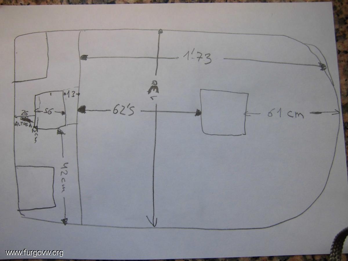

hola por si alguien quiere hacer algo en el techo estas son las medidas(si vais a hacer algo muy justo repsadlas, creo que estan bien pero mejor repasarlas), y hace poco me compre una placa solar muy bien de precio en ebay.de su vendedor es info@amp-solar.com (bueno este es el contacto que me vino en la factura)
por si a alguien le puede ser de ayuda

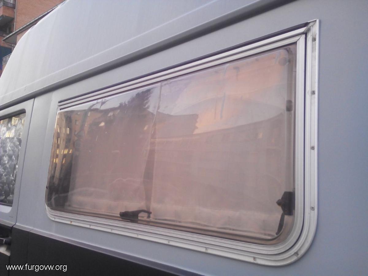

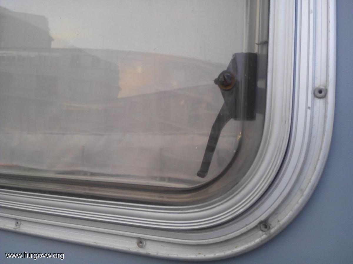

Hola chicos, busco un cristal de repuesto para esta ventana, que tiene un par de grietas y se cuela agua dentro cuando llueve.
Tiene CÁMARA DE AIRE y un MARCO METÁLICO alrederor del cristal, por eso no creo que sean compatibles la mayoría que he visto por las tiendas.
¿Alguna idea?
Gracias!
Iván.
VW LT28, 2.4d 6cil.

pues a mi me pasaba eso,se colaba agua ,no se bien por donde y se quedaba retenida en forma de mini pecera , lo que hice fue calentar un clavito hacer una pequeña perforacion en la parte de abajo como esos pequeños orificios que tienen de fabrica para que entre aire y asi el agua salia y no quedaba retenida.chapucilla pero practico.

Y también sellar las grietas con silicona transparente,  si hubiera silcaflex transparente mejor, que no se si hay

Cita de: manuelcastagnal en Septiembre 24, 2014, 22:27:02 pm
Sí, lo hay, tengo uno marca Pattex que es la bomba, totalmente transparente, de hecho lo tengo aplicado a una grieta de la parte superior central, y ya no entra agua. Pero se ve que el cristal está viejo, y han salido grietas nuevas de abrir/cerrar, y quiero cambiarlo...
Gracias!
Iván.
VW LT28, 2.4d 6cil.

pauagullo
No parece una ventana original, sino que sea de una caravana, adaptada a la furgo.  ¿ no ?.
Va a ser algo mas complicado saber el modelo y año, para encontrar recambio.
Mucha suerte con el arreglo.
