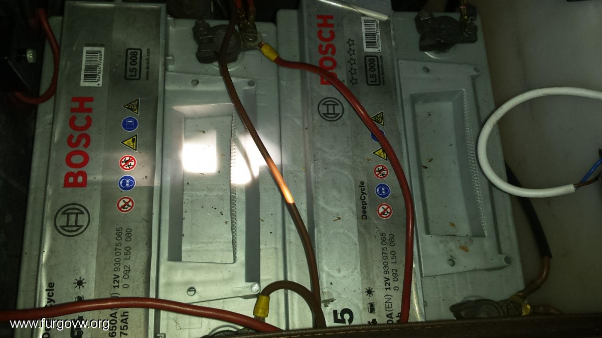

De momento no le he conectao las placas solares pero para una peli deberia darte sin problemas.
Sino se que hay un calculo que se puede hacer para saber segun el aparato que uses el tiempo que te da.
Igual alguien que pilote mas de electricidad te puede ayudar.
El cambio es individual antes de ser colectivo...
Nada para una LT, ni siquiera sus frenos...
www.eltemplodeltigre.es
rafa069
Gracias koso ,de cuanto son 65?? ,eso da para solo ver una peli o como iria ,haber si alguien puede aclararlo,estoy en la compra de ellas y necesito info de cual nos caben bien en el armario que cuestan,modelos  .malabares,que lio macho......,saludos gente. 8)
Koso el nomada
650A 75Ah
Las compre en suiza y me costaron 400 francos cada una pero supongo que en españa seran mas baratas.

yo tengo dos de 88h de ciclo profundo,esta para llevarlas en el interior pues estan selladas y son las que se usan en autocaravanas y barcos.pille una buena oferta de dos por 140 euros.este verano las estrene y  van de fabula,he tenido una autonomia electrica de 4/5 dias parado ,usando todo,tv,calentador ,luces,etc.. en camping al meterle luz(220) se cargan muy rapido,en esto consiste el ciclo profundo.

Cita de: kamerom en Agosto 28, 2014, 20:00:35 pm
http://www.cavadevices.com/archivos/FOLLETOS/BATERIAS%20CICLO%20PROFUNDO.pdf
esta es,en la web de la empresa o por ebay
http://www.ebay.es/itm/Bateria-12v-88Ah-Bateria-de-ocio-Bateria-para-BARCOS-Y-AUTOCARAVANAS-/181439816504?pt=LH_DefaultDomain_186&hash=item2a3ea7e338&_uhb=1
Kameron muy bien esplicado y muy buena informacion muchas gracias otra vez ,en esta se podría poner un panel solar verdad¿?
kamerom
si rafa,estan para ser alimentadas y mantenidas por panel solar.con su controlador de carga logicamente.es una opcion muy economica y valida.admiten mas de 250 ciclos completos de descarga total(cosa que con el tema solar no ocurriria)te pueden jubilar estas baterias..

precisamente hoy me he encontrado las dos baterias fritas,con la novedad de la furgo nueva y todo el lio,mi hermano enseñandola a su novia se dejo alguna luz encendida y a mi se me olvido quitar el interruptor manual .nono
voy a dejarlas las dos a cargar,ya la he rellenado con agua destilada
el caso es que la auxiliar no esta en muy buenas condiciones porque una peli tenemos que verla en tres partes .loco2 pero no tenia intencion de cambiarla de momento
he estado viendo la informacion y el enlace de kamerom y si no se recupera tendre que comprarla
