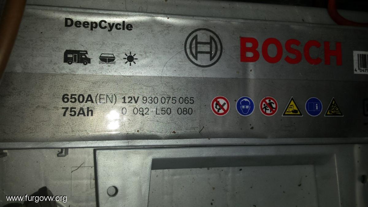

Gracias Miguelin !!!,ando pendiente de eso pero me volvía loco por probarla y de momento como están de vacaciones los de los latiguillos he optado por comprar tubería de agua reforzada me decían que aguanta 90 grados el hombre que me lo vendió decía que se lo puso a su coche así que le corte los racores de los extremos ,unas abrazaderas y a quedado bien....de momento como apaño hasta que abran lo de los latiguillos,por cierto me han hecho los paragolpes traseros los dos a 250 euros os envió unas fotucas haber si puedo subirlas ,alguien me comenta tema de baterias traseras me estoy volviendo loco que medidas tenemos yo llevaba dos y las quiero poner de gel o agm que le puedo meter¿?de amperaje para conectarle mas adelante una placa,que vienen las vacas y me corre algo de prisa ponérselas,aguantan para ver una peli,si podéis decirme ,me he leído el tema bastante y prefiero alguien que ya las tenga y si es de nuestro modelo mejor,perdonar el rollete ,pasarlo bien ,saludos para todos
rafa069
Si queréis ver los paragolpes creo que se pueden ver si no en mi galería,y si sabéis lo de la batería modelo y que nos cabe es para ponerlas detrás ya me diréis saludos.
Koso el nomada
Se han quedado nuevos, que bonitos. Para las baterias yo tengo dos de gel a ver si les saco fotos que no recuerdo de memoria.

No recuredo como se ponian las fotos  ???
