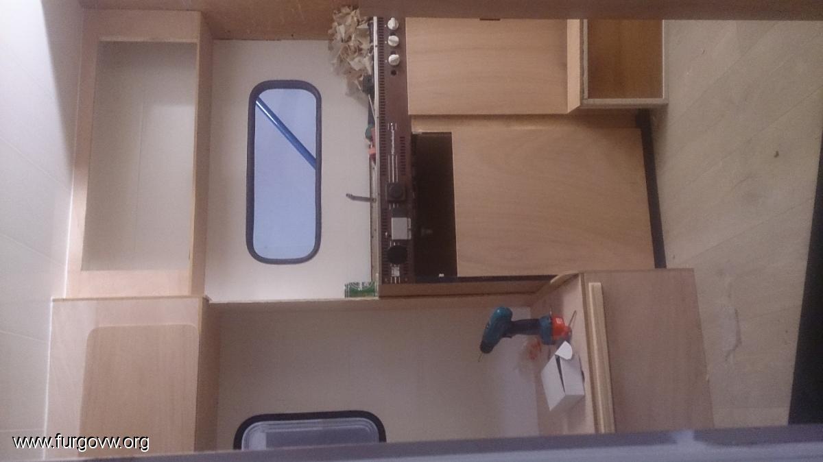

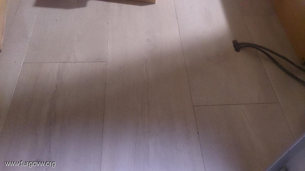

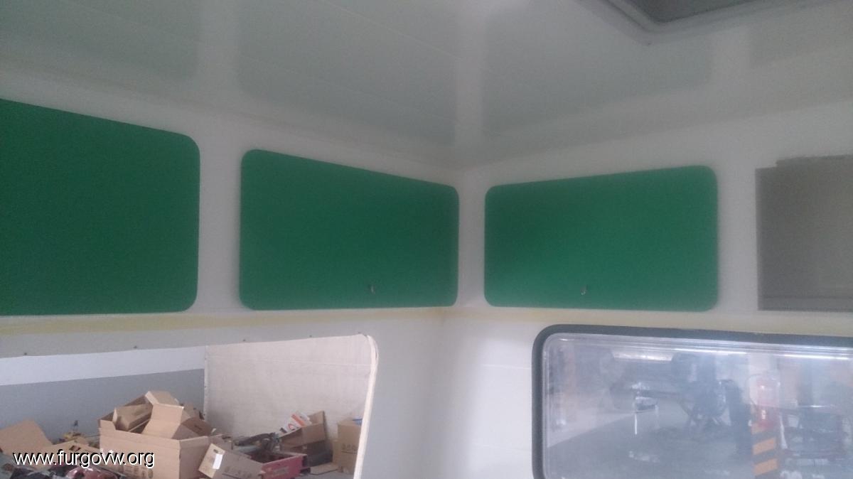

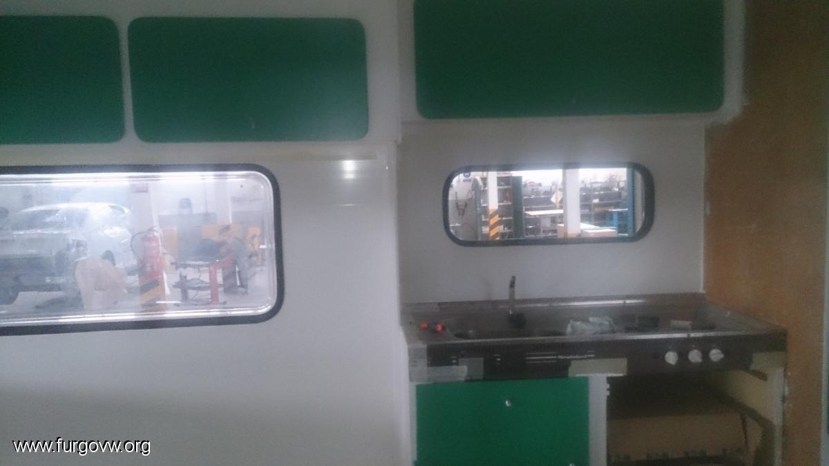

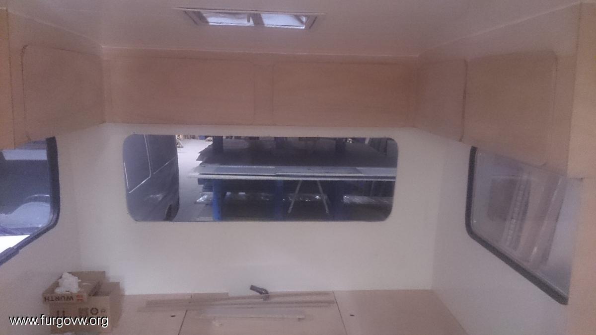

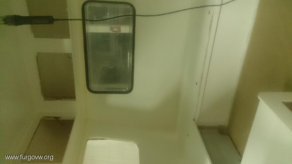

os pongo las fotos del interior que lo hicimos nuevo para mi lo mas costoso porque no tengo ni idea de campinteria pero menos mal que un amigo carpintero me hecho una mano.
un abrazo.
