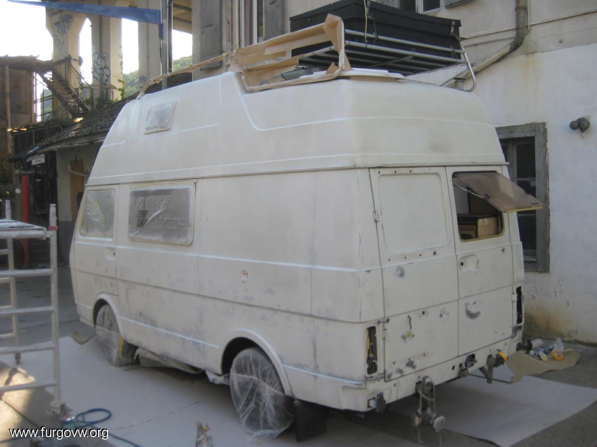

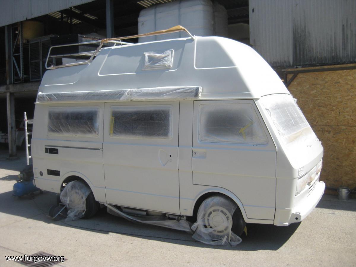

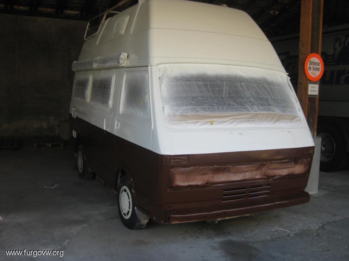

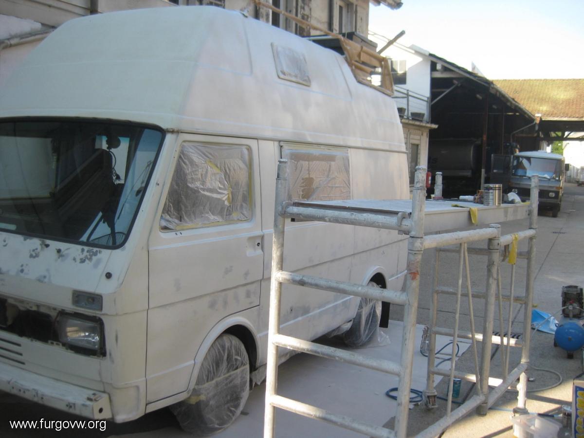

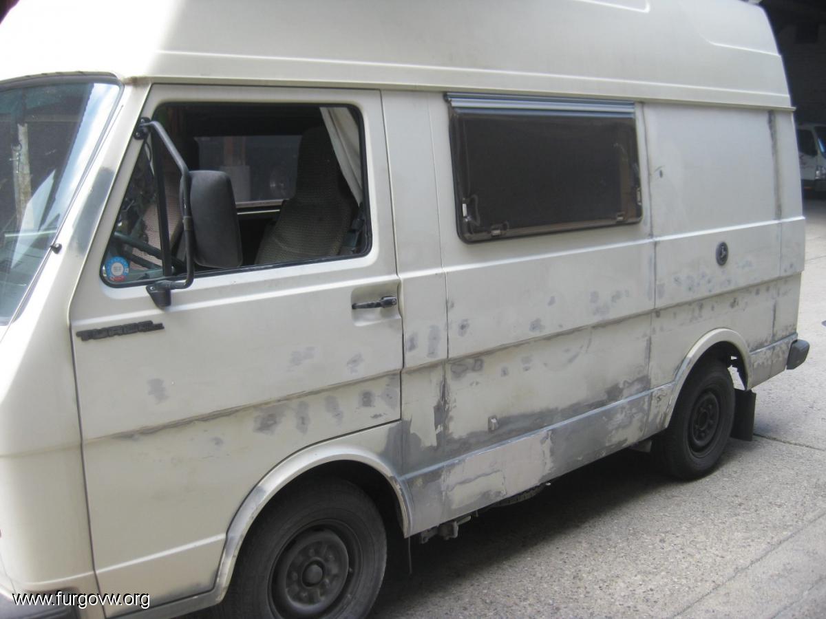

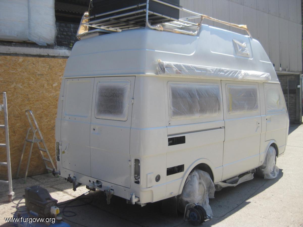

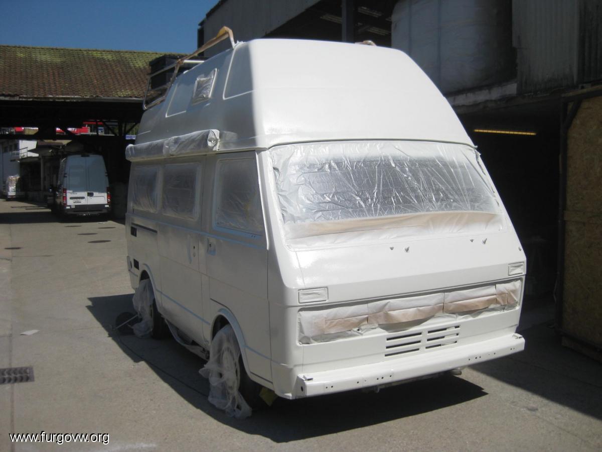

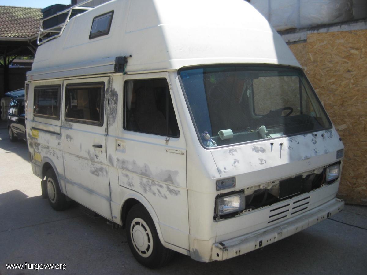

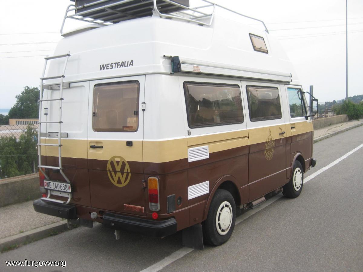

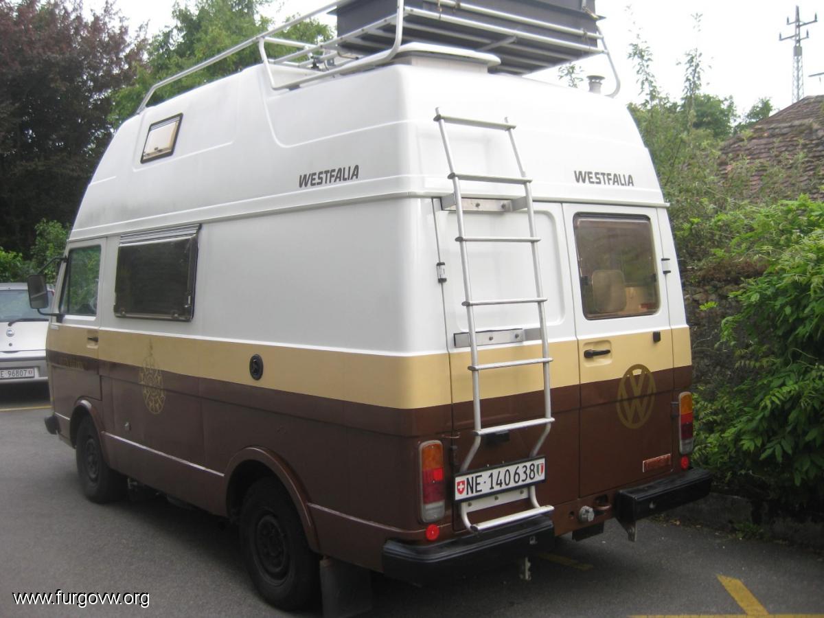

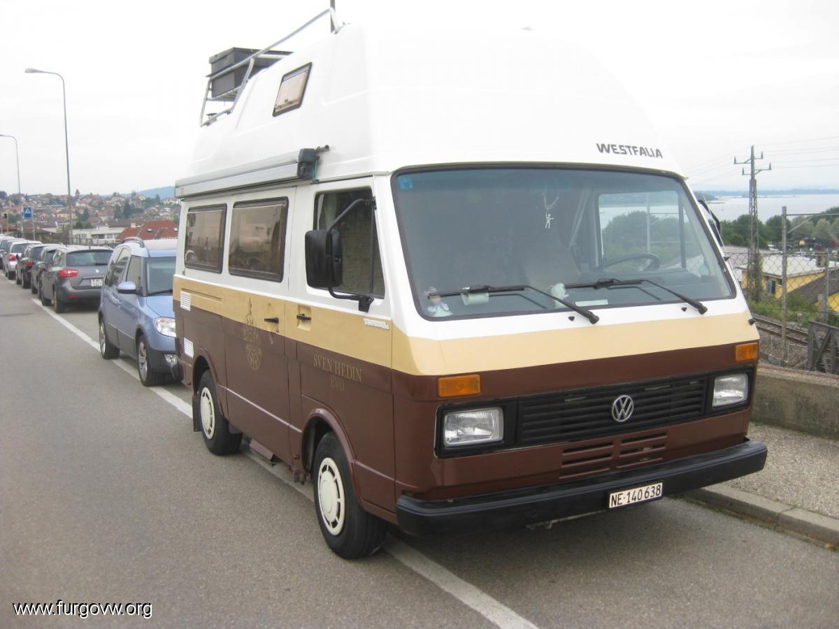

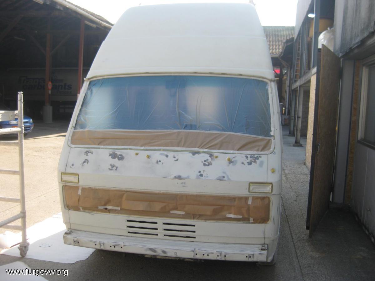

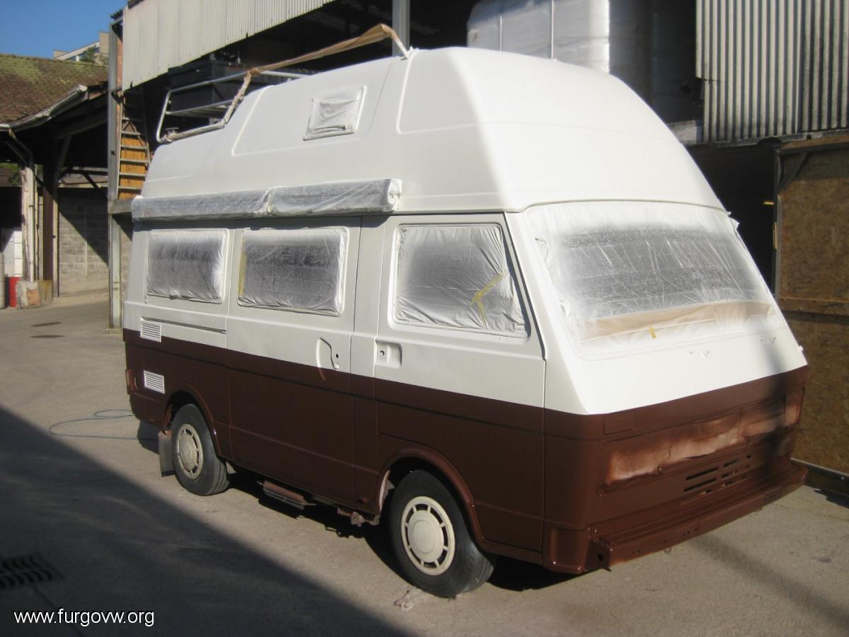

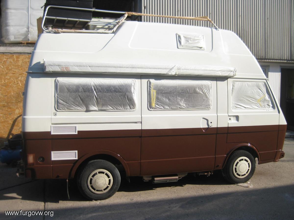

Koso el nomada

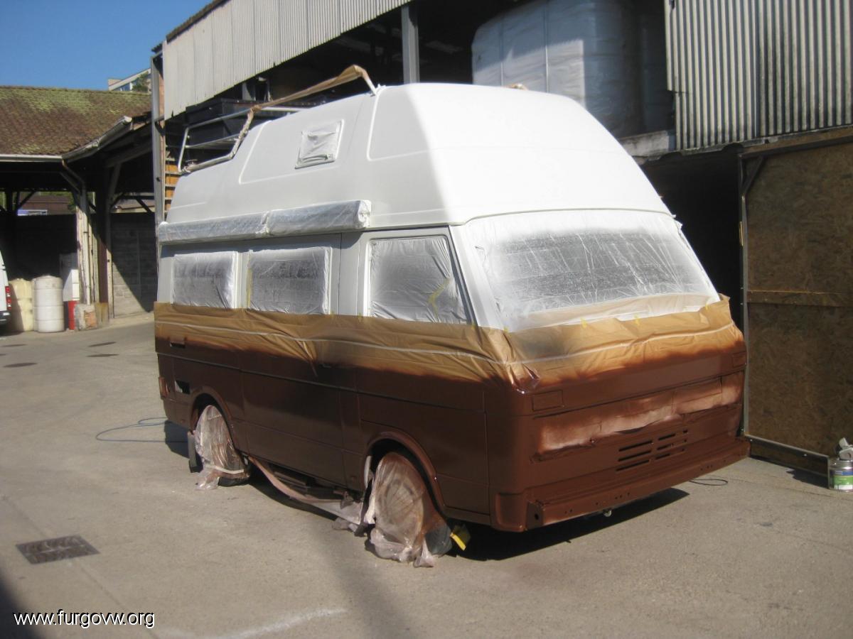

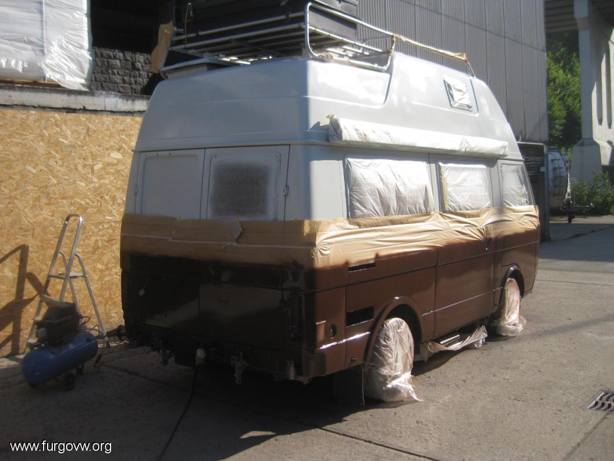

Hola a todos,
estos dias he pasado horas trabajando en la restauración de la furgo, horas de lija y de masia y el trabajo se a ido adelantando, empiezo a ver que todas esas horas tragando polvo merecian la pena, os dejo las fotos a continuación...
empezando la capa de agarre....
Attacando con el blanco...
...y el marron
...continuara...

Miki_Cat
Koso que nivel como dominas esto de la pintura no? por cierto el color que es marron? ( es el problema de los daltonicos que no diferenciamos :D)

Koso el nomada
Cita de: funambulista en Julio 08, 2013, 10:31:10 am
Que buen trabajo, Koso!!  .baba
Gracias Funambulista  :)

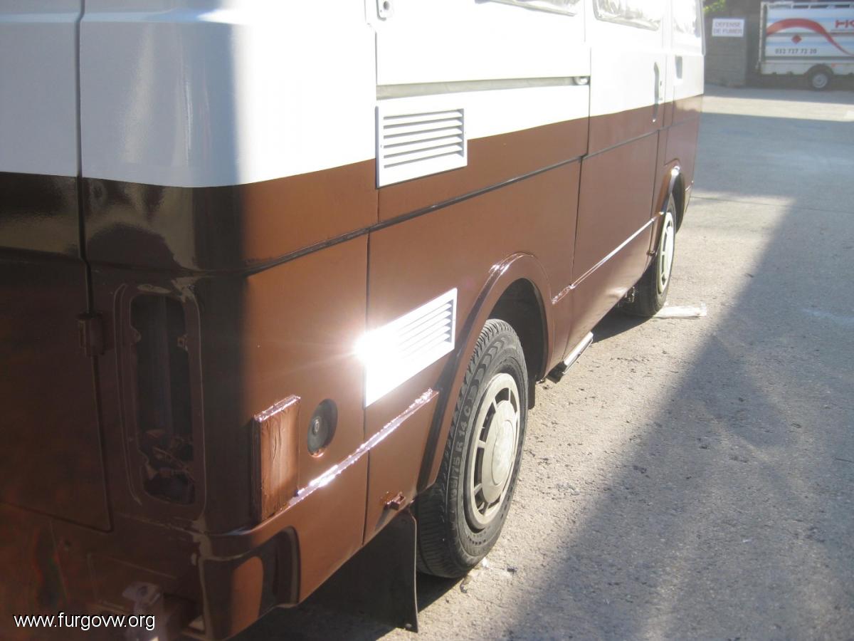

Cita de: Miki_Cat en Julio 08, 2013, 11:36:08 am
Si effectivamente es marron... Pues es la primera vez que pintaba con pistola, osea que estoy bastante contento del resultado, lo mas jodido a sido de masillar para quitar las abolladuras pero a valido la pena se sta quedando muy wapa...
Y ahora siguo con unas cuantas fotos, el bixo ya casi esta acabado, me falta pintar el baul de marron tambien y encontarar unas llantas wapas que se puedan poner a una LT que no es tarea facil, pero encontrare  ;D luego mecanicamente solo me falta encontrar un turbo nuevo y cambiarlo y por fin habre acabado con la restauración pero de momento me voy a tomar unos dias de descanso que como sigua pasandome los dias currando en la furgo me voy a quedar sin mujer  :P
Haya va!!!

imazzius
Sí señor, muy buen trabajo, ha quedado como nueva, enhorabuena!
