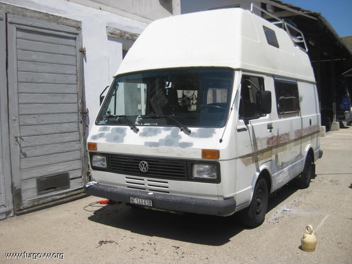

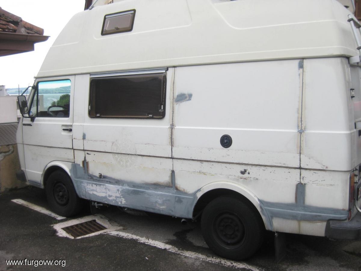

Os presento el bixo...
Estaba perforada por el oxido en varias partes
Chapista improvisado  :)
Bastante contento del resultado, encontre un sitio donde me doblaron la chapa con el angulo perfecto... Un poco de masilla y deberia quedar perfecto...
Los flexibles de frenos y el cable del accelerador estaban pa cambiar
El proyecto con Photoshop, como podreis ver no es lo mio :)
Fenomenal el ataque a la chapa, así te durará. Yo no dejaba de mirar el frontal porque se ve muy limpio para como está el resto, igual le han lavado la cara (nunca mejor dicho... jeje)
Lo que pasa es que los laterales se pudren mas porque si te fijas a ese nivel hay una junta que esta siliconada, y claro con el tiempo la silicona se seca y el agua se infiltra... Además que el antiguo propietario la tenia abandonada en un campo, y aquí en Suiza con el tema de la nieve tiran mucho sal en invierno y eso no ayuda.

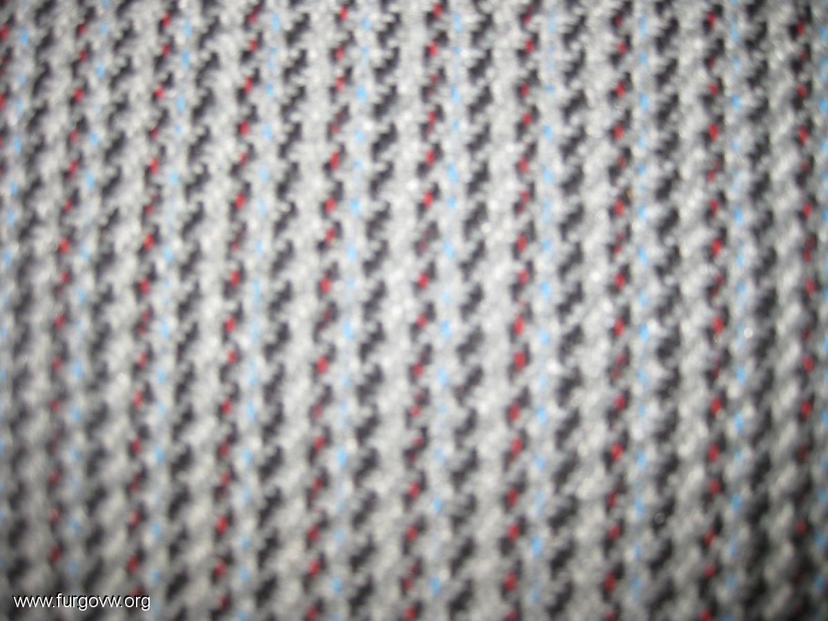

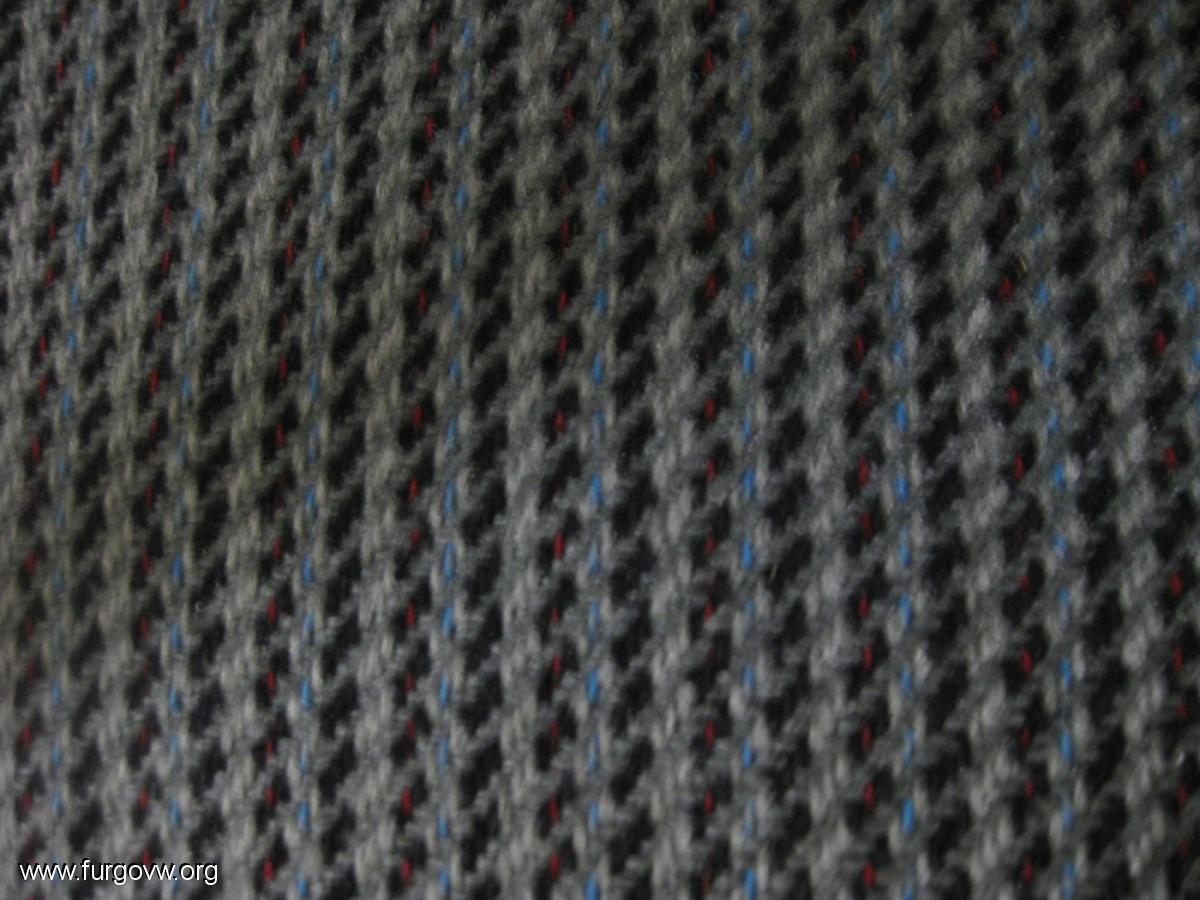

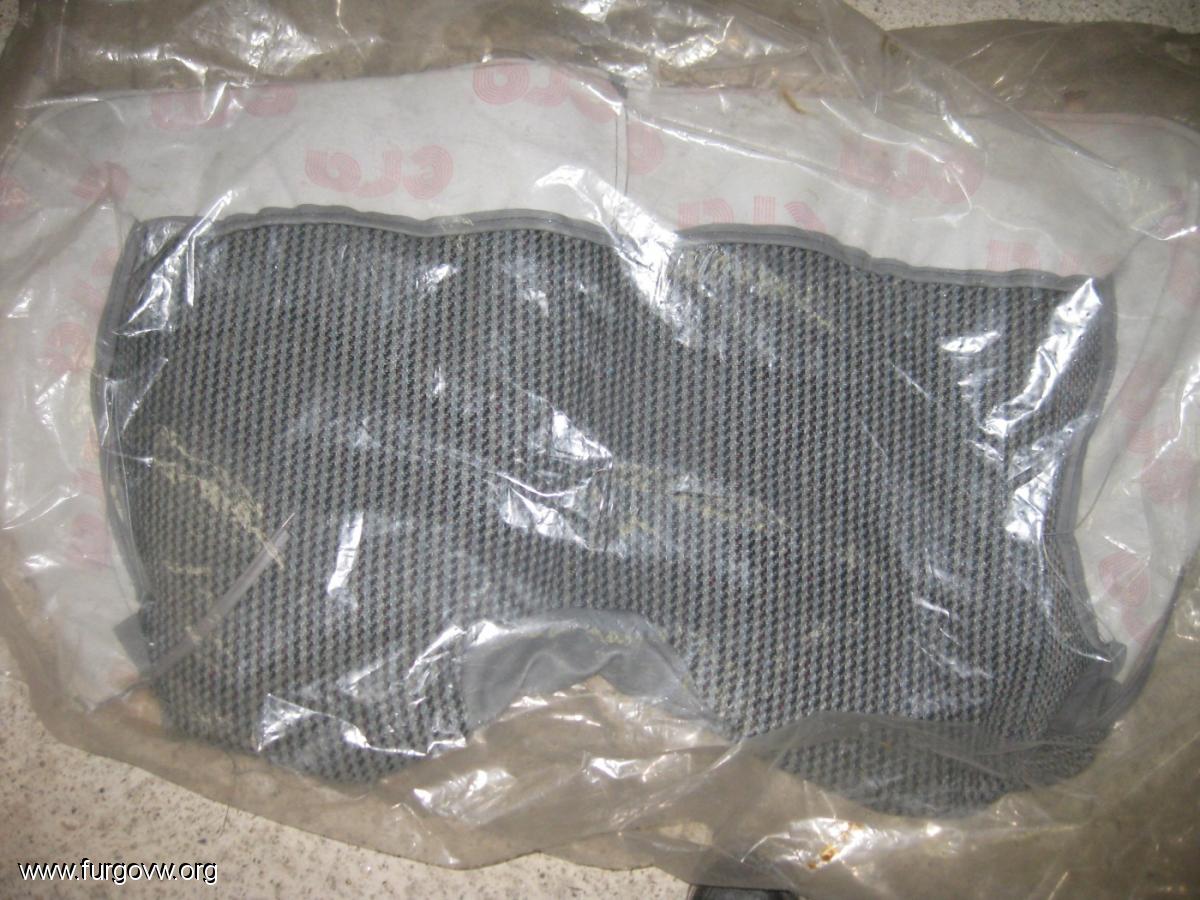

De hecho una cosilla, encargue a alemania unas fundas nuevas para el asiento trasero de mi Sven y se han rallado y me han mandado las del Florida si no me equivoco... Si podeis confirmarmelo...
Y eso como no hablo aleman y va a ser un rollo devolverlas si a alguien le interesa la vendo por el precio que me costo, osea 40€ mas gastos de envio que no debe ser mucho, no pesa.
Os pongo las fotos para que podais verla

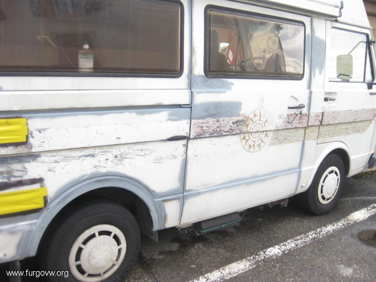

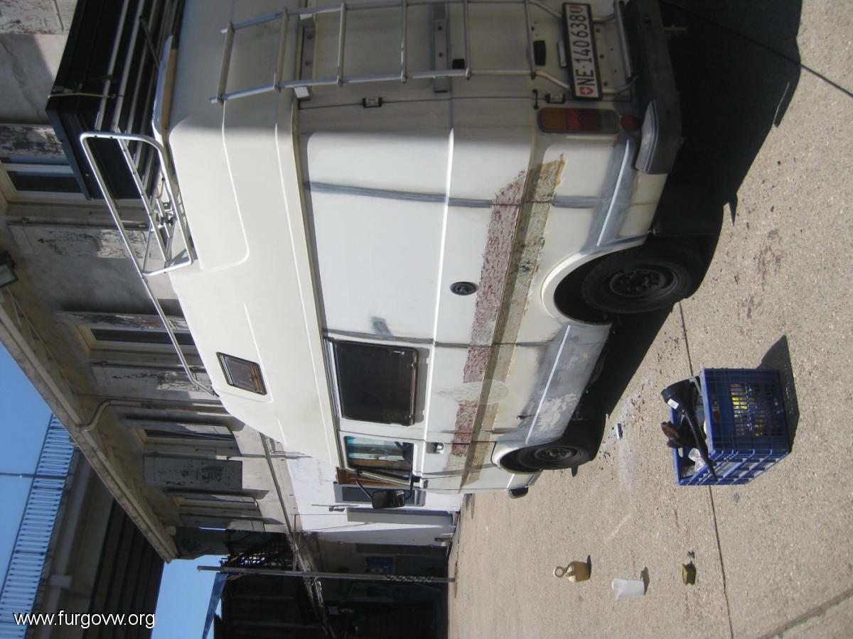

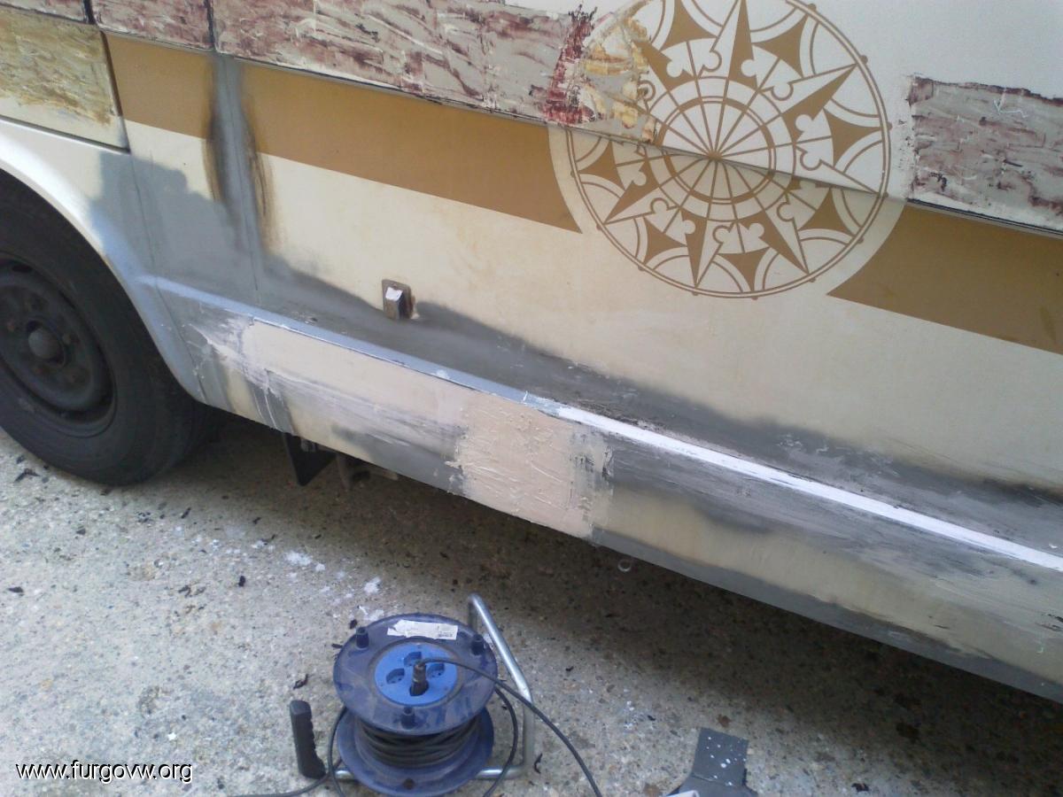

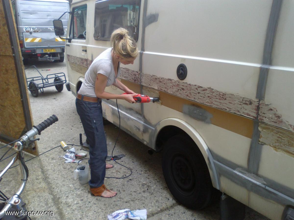

Julio 03, 2013, 17:31:43 pm #3789 Ultima modificación: Julio 03, 2013, 17:35:54 pm por Koso el nomada
Espero que no me este pasando con la fotos, igual hubiese tenido que abrir un post nuevo... si os molesta solo tenéis que decírmelo...

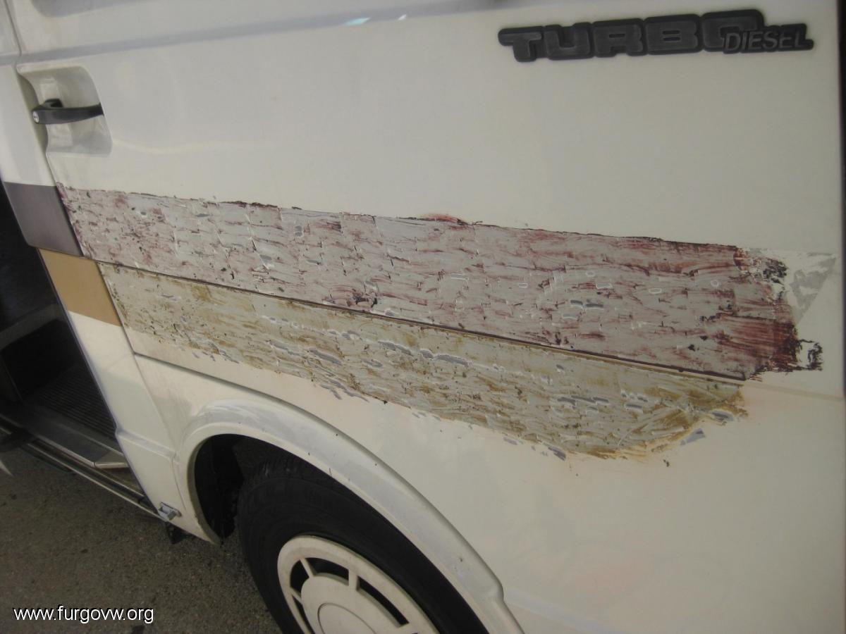

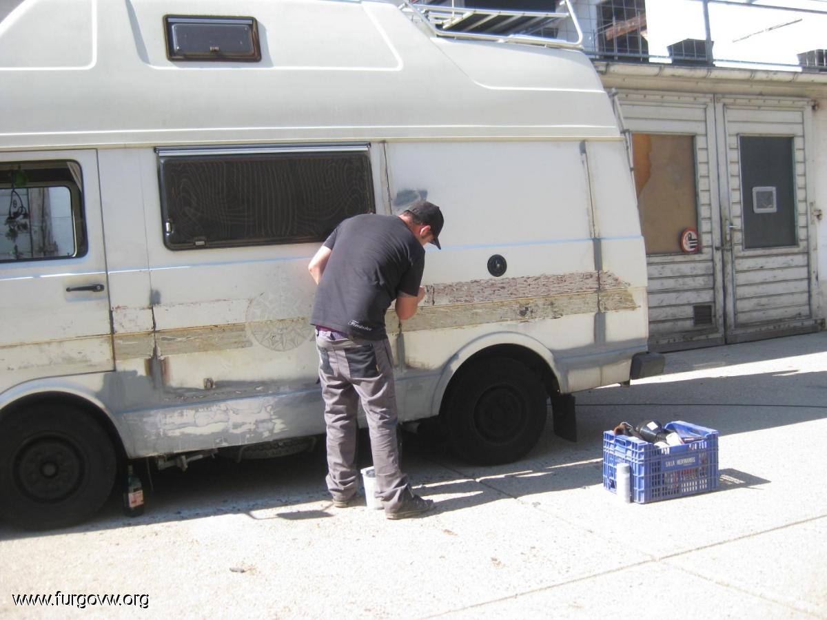

Sino pues he adelantado un poco de faena en la Sven...
Mi churri hechando una mano  :)
Menudo coñazo quitar esas pegatas  .loco1
Un toke de masia donde las soldaduras, ahora falta una pasada con lija de agua y quedara como nuevo
Las pegatas quitadas aun falta quitar el pegamento, sigue siendo un coñazo  .panico
La franja de delante, donde ponia LT31 arrancada
Debajo de las rejillas de ventilación estaba tambien oxidado, desmontado, tratado y encargo de rejillas nuevas
Pegatas fuera  .palmas Bueno, vale, queda un poco de pegamento todavia pero lo gordo esta hecho. Llegue a pensar que no lo conseguiria.

A mi me ha pasado lo mismo con las fundas de asiento, en la página de Gunz, encima son para asiento de acompañante doble. Las he devuelto.
