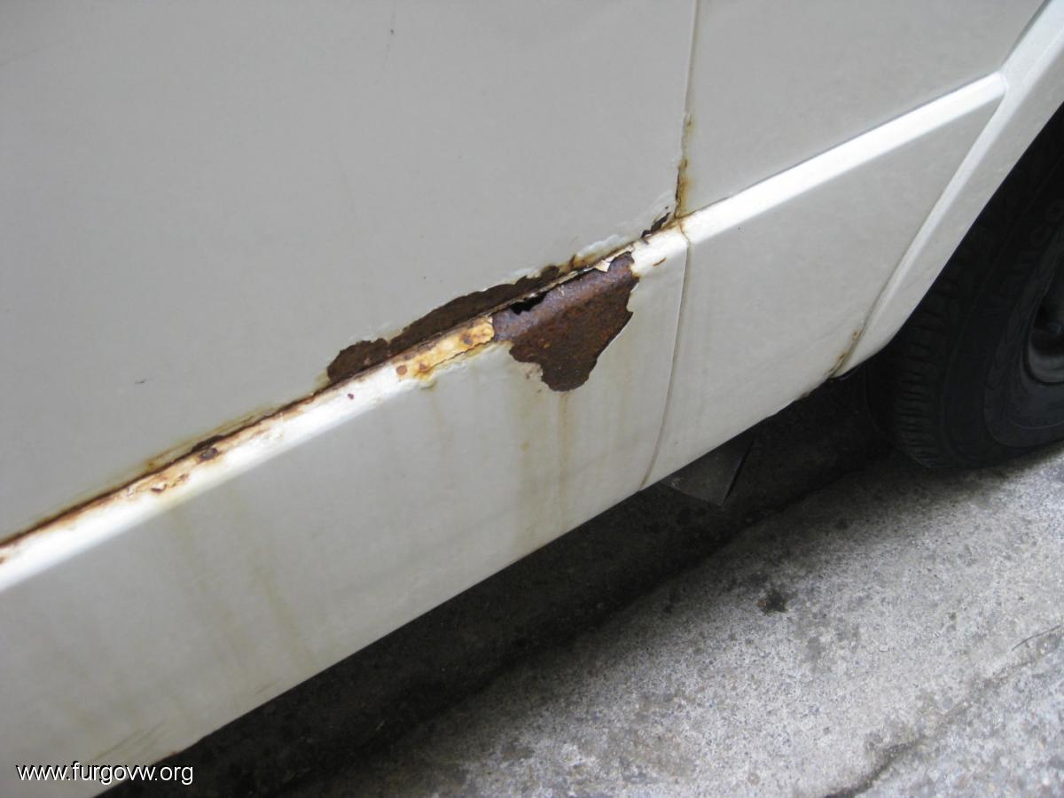

Julio 02, 2013, 19:27:38 pm #3778 Ultima modificación: Julio 02, 2013, 19:32:14 pm por Koso el nomada

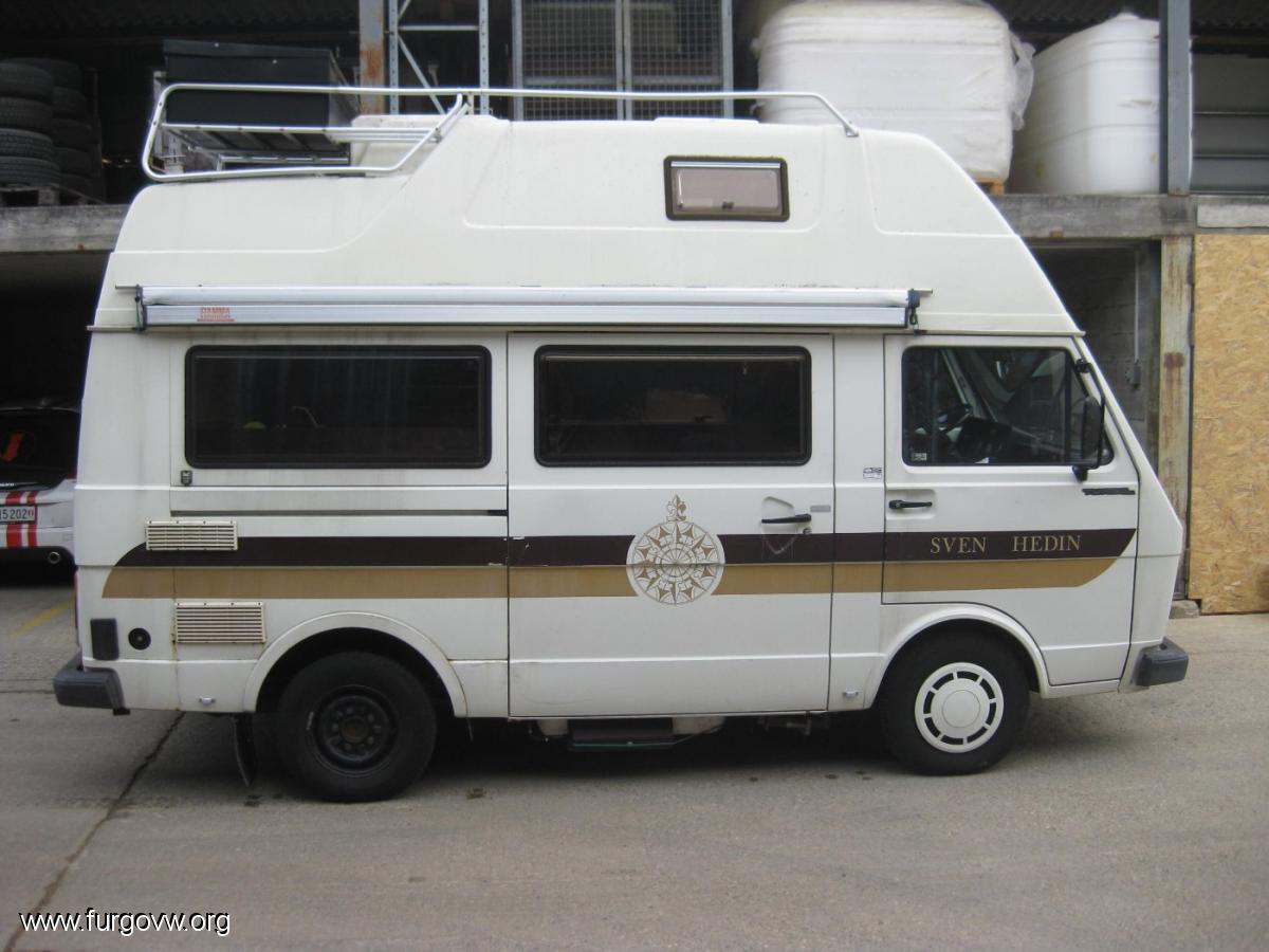

Os presento el bixo...

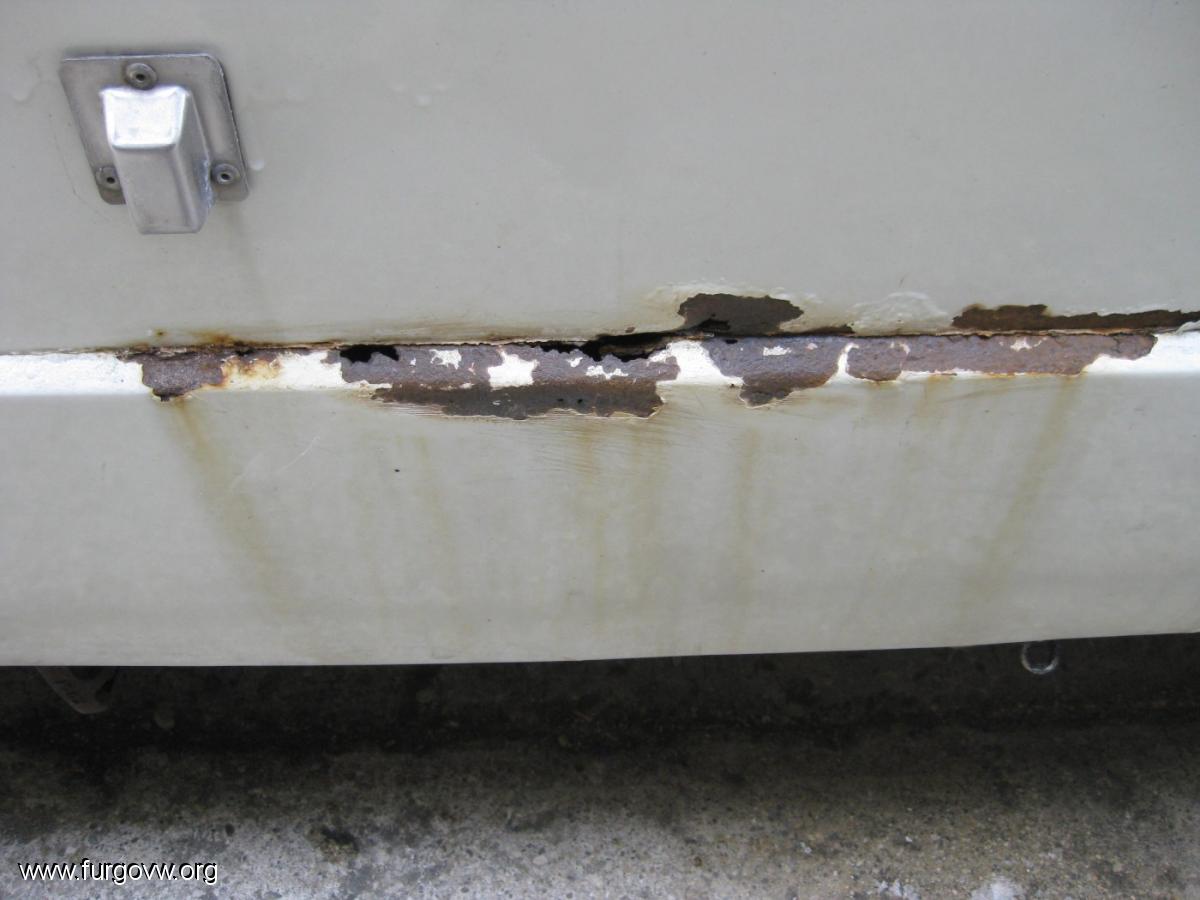

Estaba perforada por el oxido en varias partes

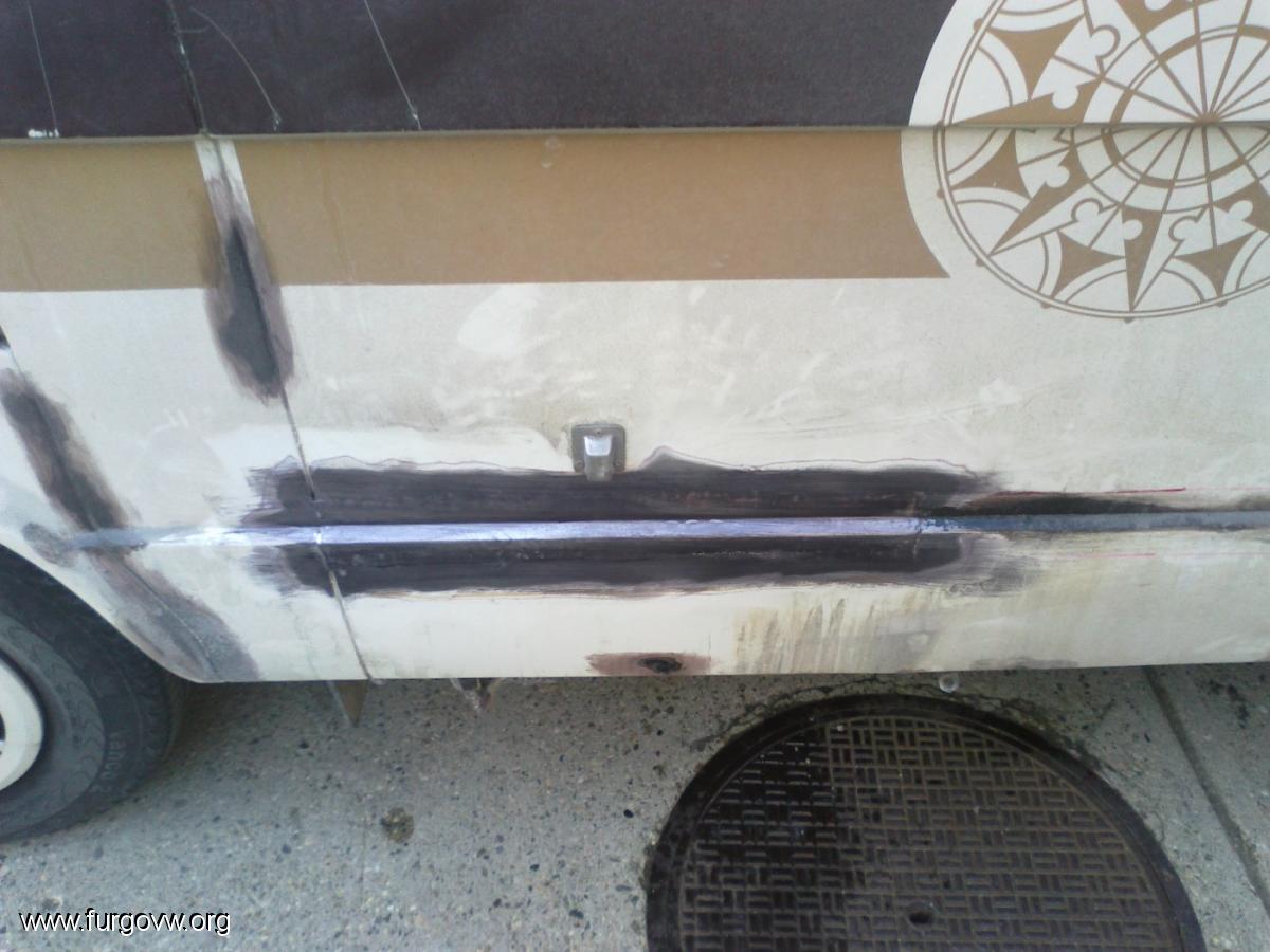

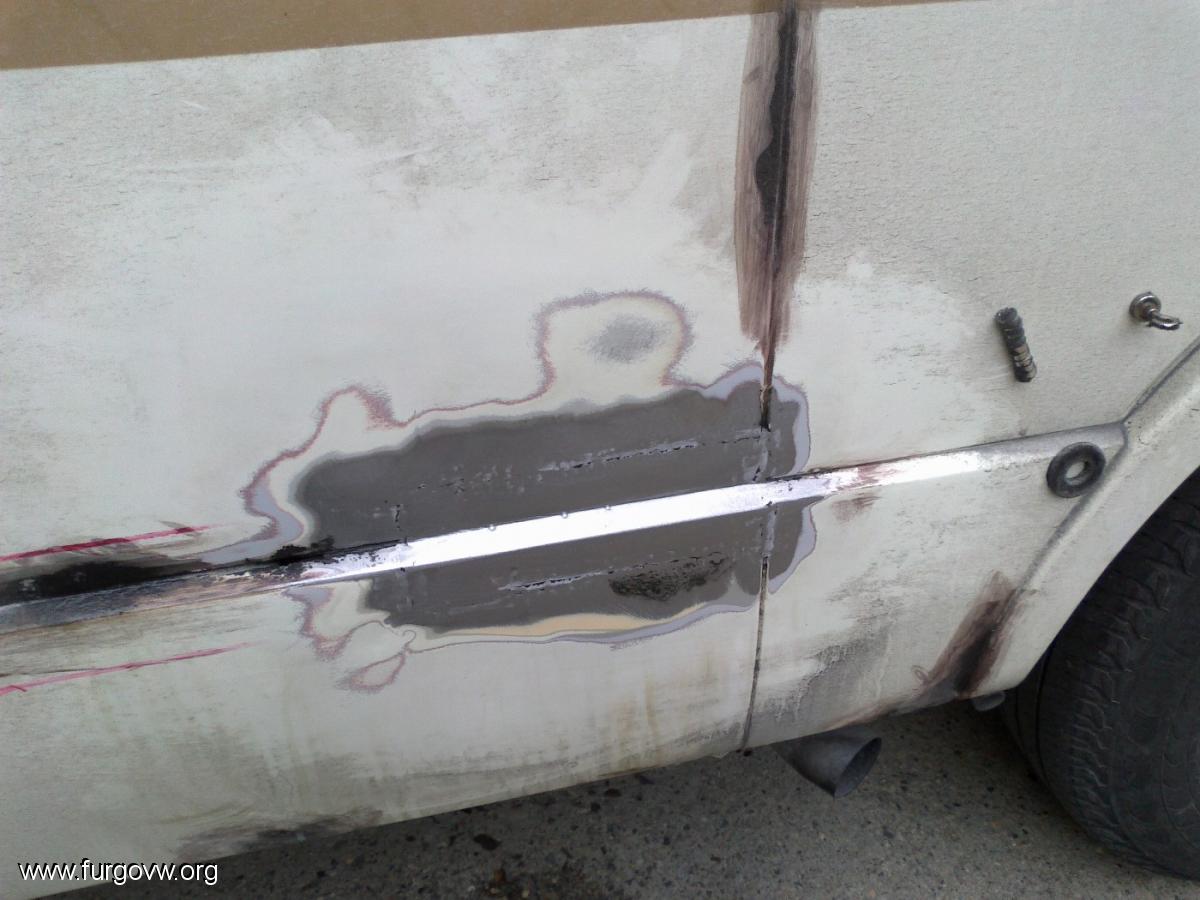

Chapista improvisado  :)
Bastante contento del resultado, encontre un sitio donde me doblaron la chapa con el angulo perfecto... Un poco de masilla y deberia quedar perfecto...

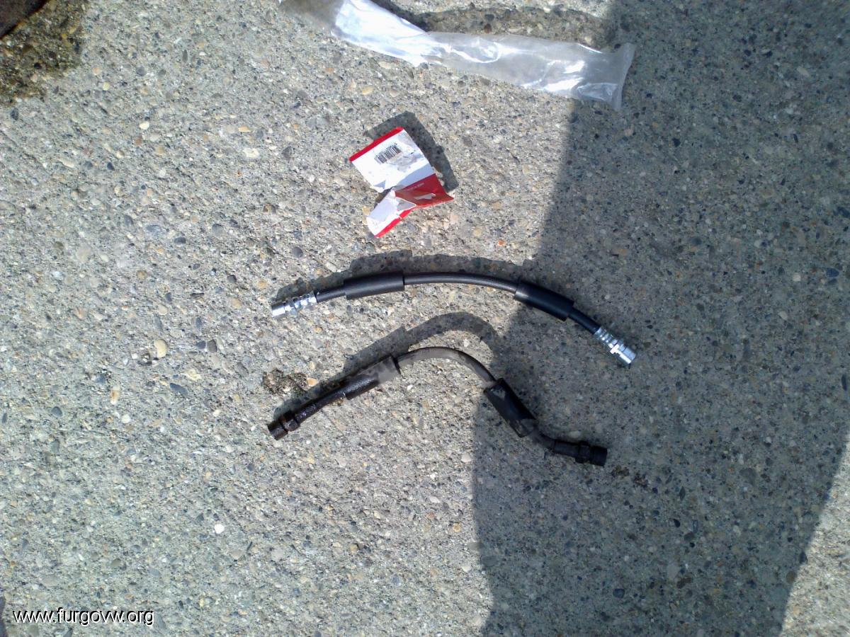

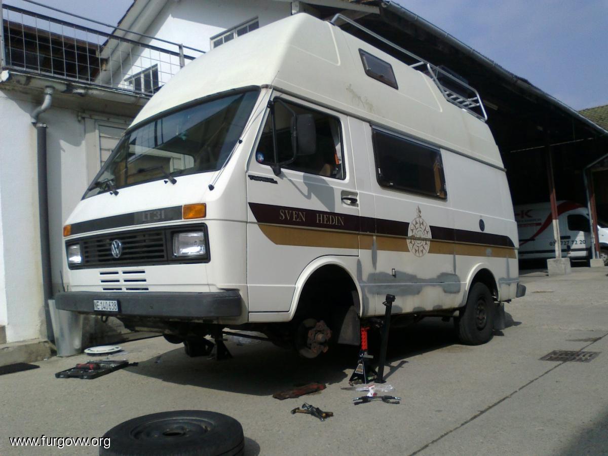

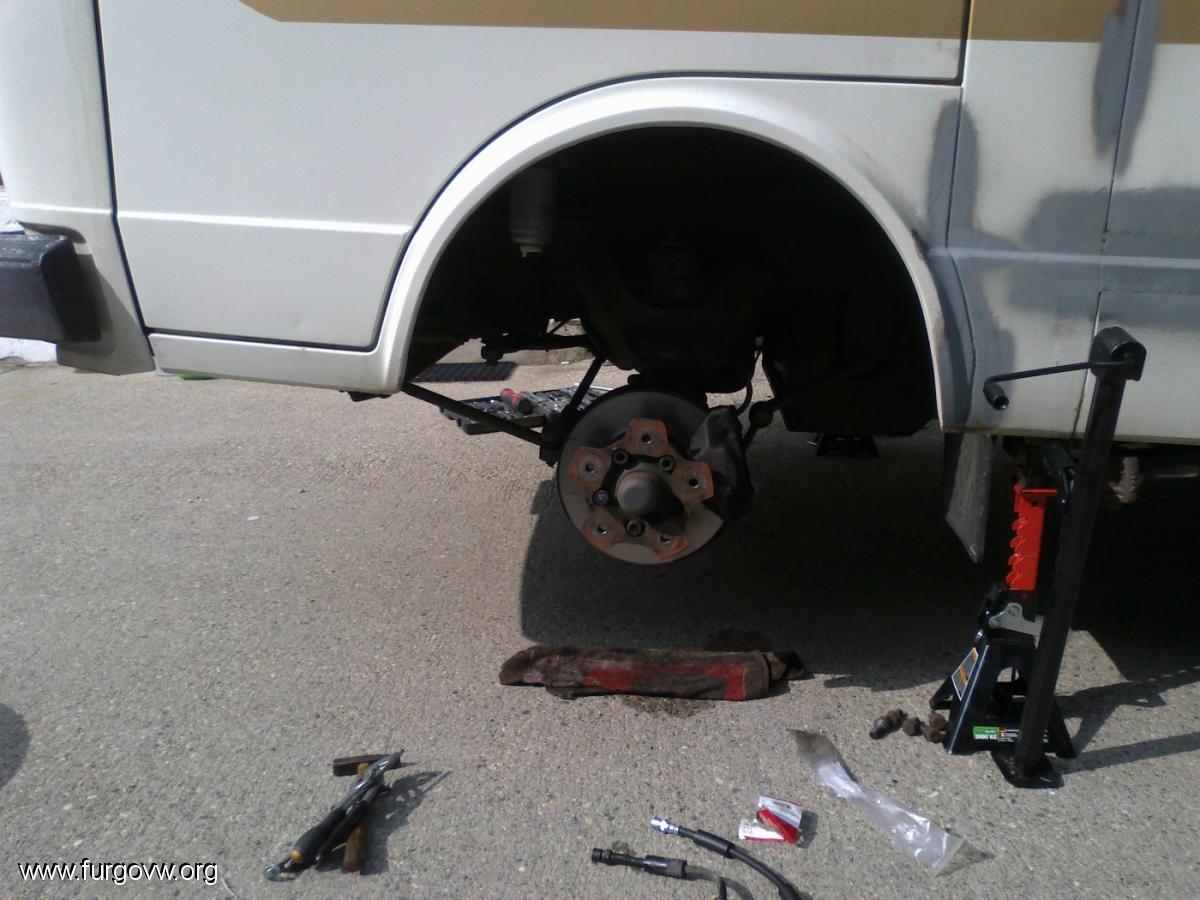

Los flexibles de frenos y el cable del accelerador estaban pa cambiar

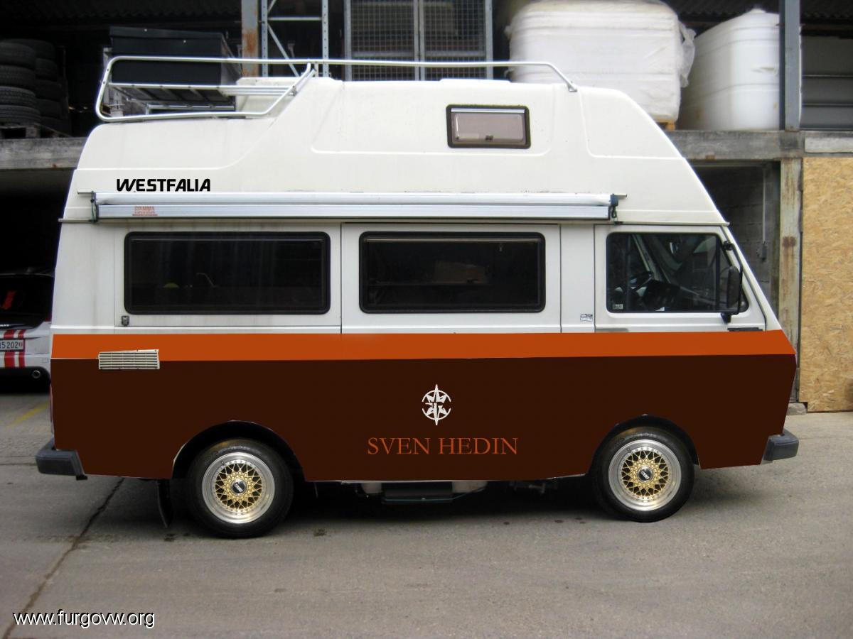

El proyecto con Photoshop, como podreis ver no es lo mio :)
