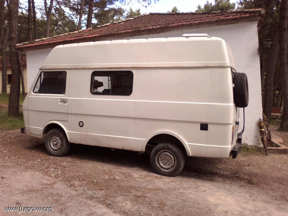

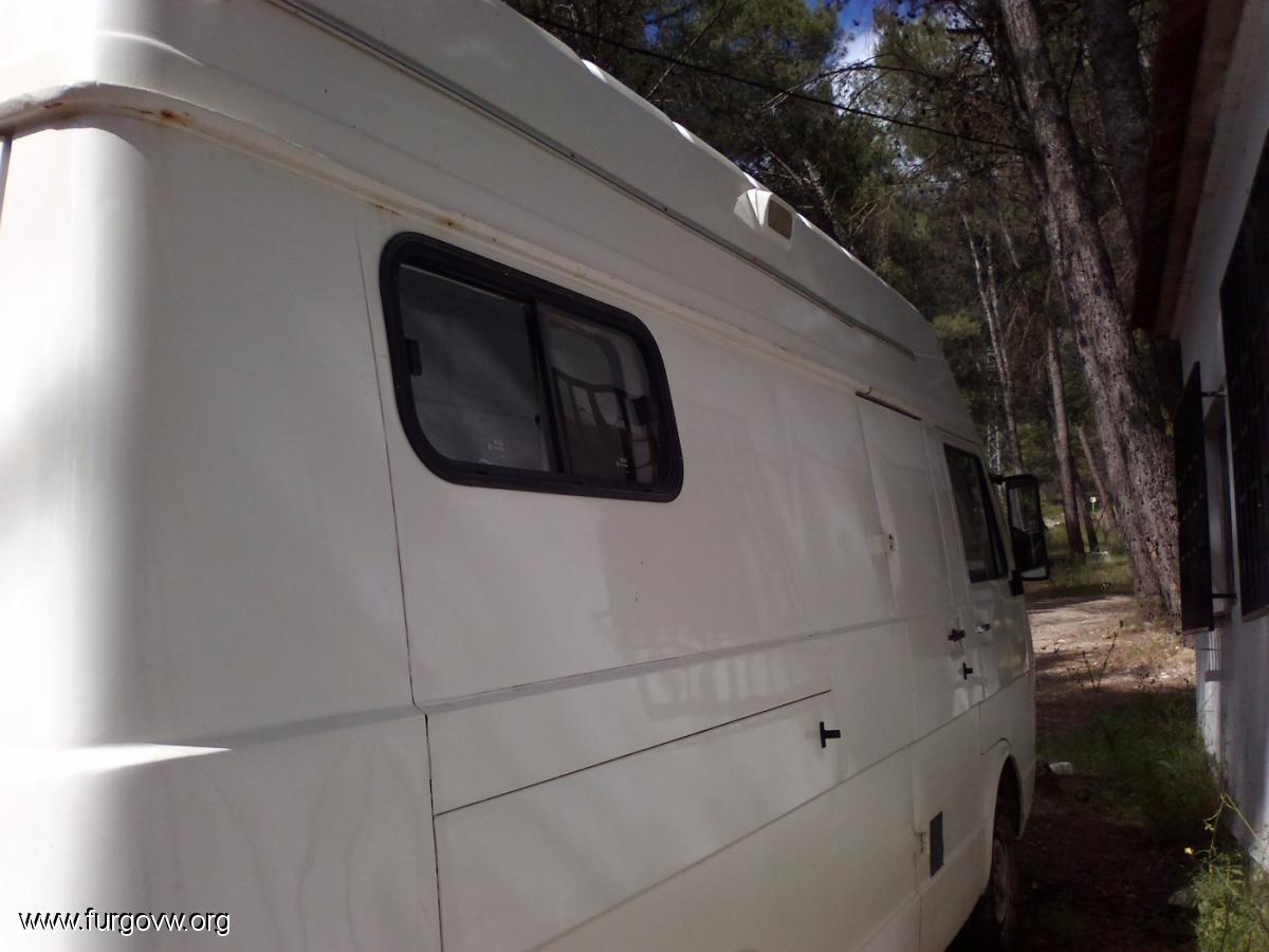

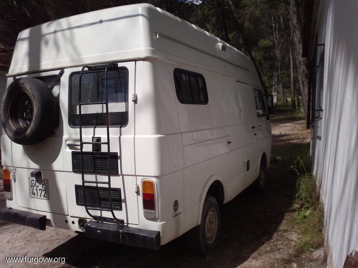

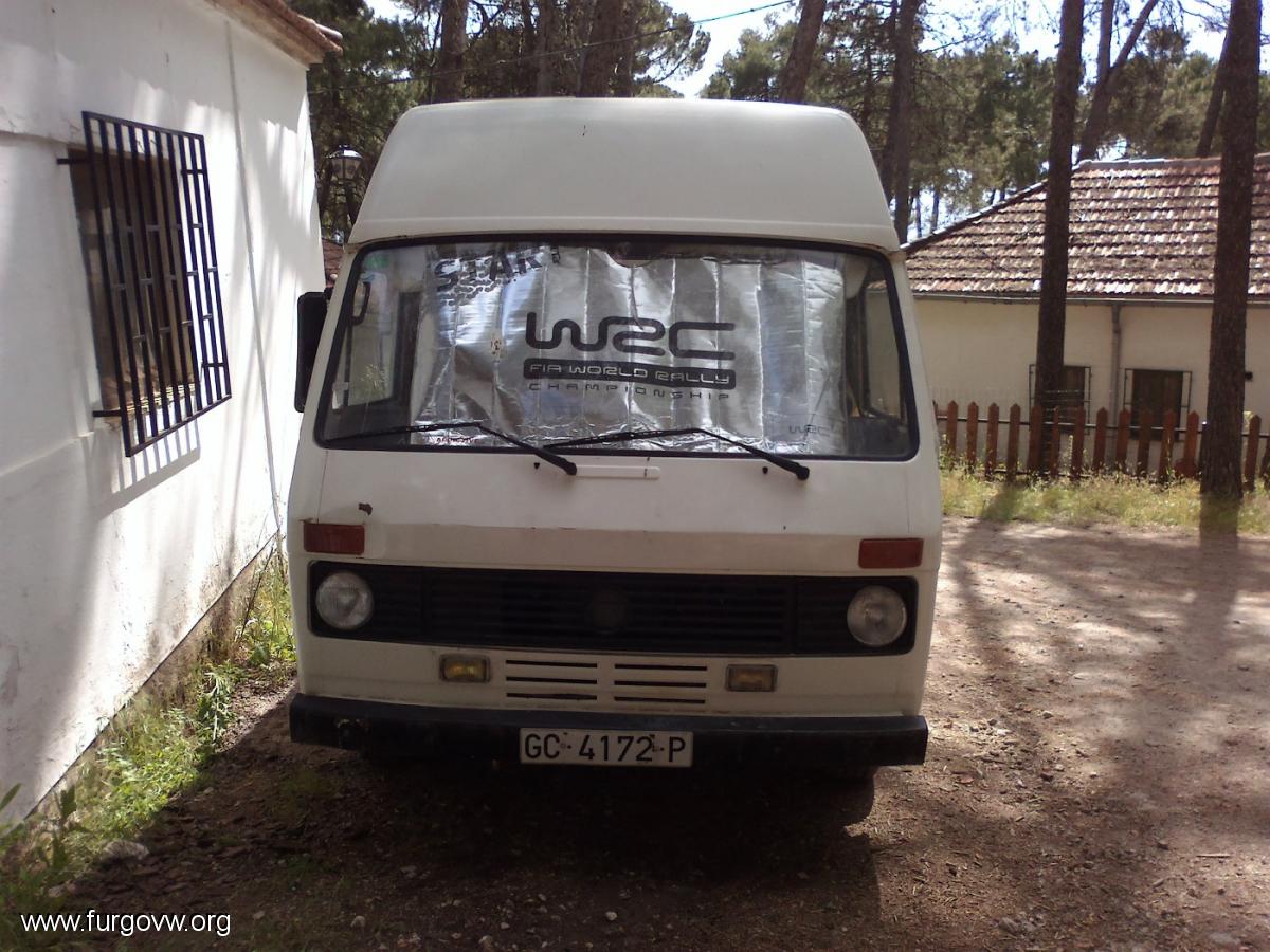

Aquí tenéis la PRUGONETA ....como veis esta muy bien de chapa para los años que tiene....que encima tiene mi edad  ;D ....
Óxidos si hay pero muy pocos...y me han comentado de arreglarlos con fibra de vidrio , si hay algún consejo alternativo! encantada de recibirlo je je  :roll:
Tengo que hacer un listado de todo lo que hay que arreglar y de momento por falta de tiempo y dinero, comenzaremos con el interior de la Prugoneta y para dentro de un mes la llevaremos a un taller apañao ....

si los oxidos que tienes son los poquitos que se ven en las fotos, vas a una tienda especializada en pinturas, que te den el blanco exacto de tu furgo(lo miden con una pistola que parece del futuro) y rascas con una lija mediogruesa hasta que no veas oxido o no puedas mas despues le echas oxino un producto que transforma el oxido en imprimacion y despues pintas con un pincelito, esto vale para ir haciendo apaños y que el oxido no aumente pero no queda tan bien como pintar todo porque la pintura no seca siempre igual y no quedara el mismo blanco pero sera un apaño,

si, pero te hablo de oxidos superficiales no de podridos que afecten a la estructura, pero tu furgo se ve bien, dentro suele quedar incluso mejor los repasitos de pintura porque no les da el viento mientras se secan y asi suelen secarse en condiciones parecidas una vez de otras y ademas no les cae polvo arrastrado por el viento, lo ideal seria hacerlo en las mismas condiciones que pintaron tu furgo pero eso es muy dificl, esto te vale para  que tu furgo aguante mas y la maquilles un poco, pero parar que quede bien bien de estetica pintar entero, pero bueno yo es lo que le fui haciendo a mi t3 y le fui alargando la vida de la chapa
