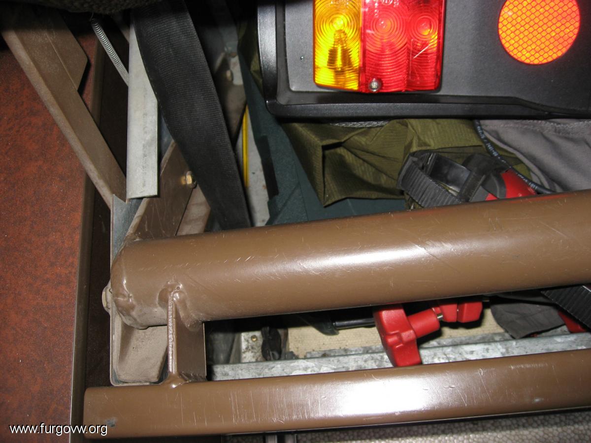

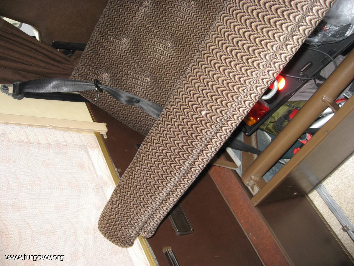

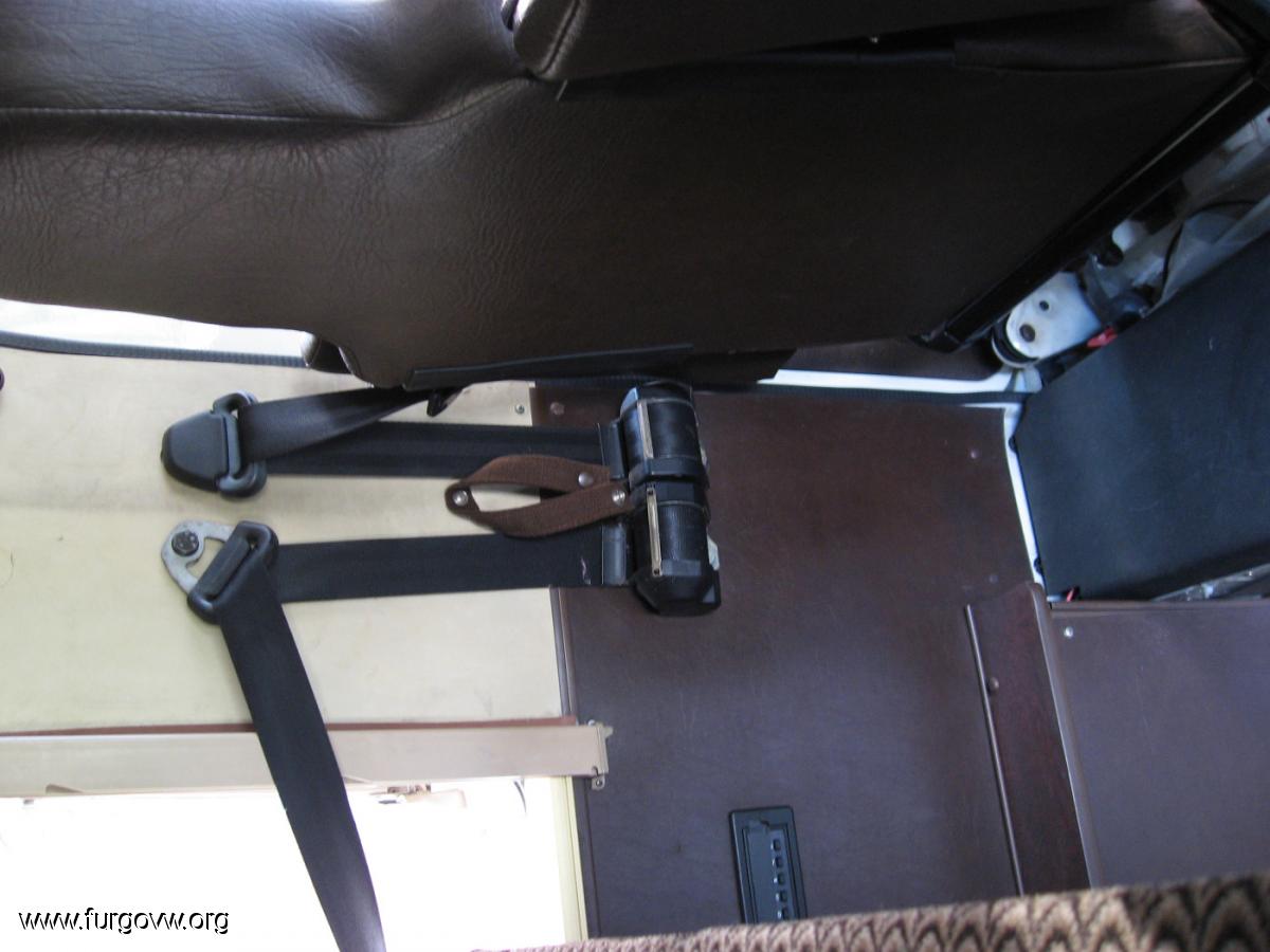

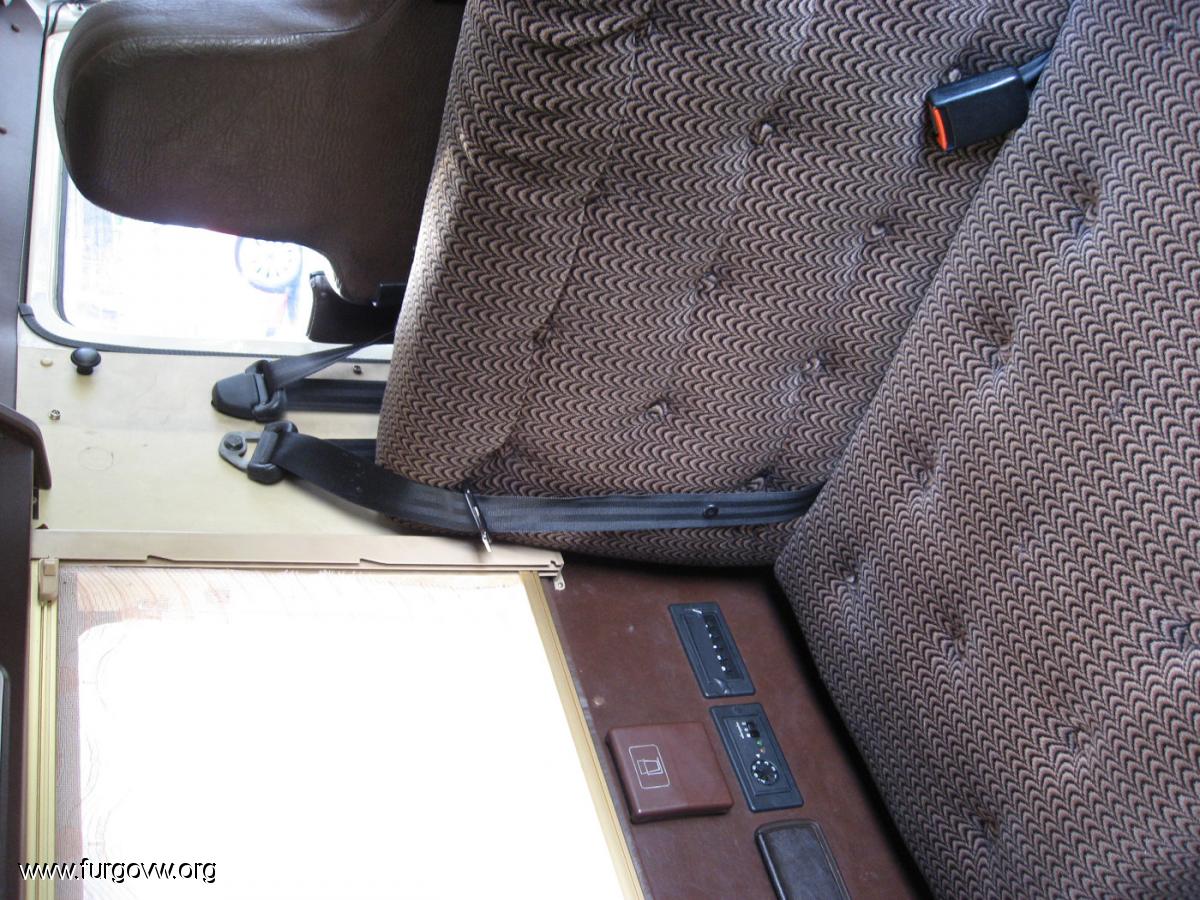

Z. Zuñeda
Hola,
Lo hizo un carrocero. Se debanta el tapizado y se suelda a la chapa de la furgo el trozo de chapa de otra furgo donde iba atornillado el cinturon originalmente, te hacen falta dos trozos de chapa  con la tuerca, uno para la parte de abajo donde va el carrete y otro para la guia de arriba. la parte final va a la sujección original del cinturon de dos puntos, y el otro extremo del cinturon, el del enganche es el original.
Por eso te decía que fueras buscando una t4 de desguace, para cogerle el cinturon y que te valga el cierre, aparte para que te recorten los dos trozos de chapa donde se atornillan, con que sean de 4x4cm creo que valdría.
La itv, acabo de pasar mi primera itv en Francia y ni se han fijado, supongo que tendrá que ver que está hecho con cuidado de no romper nada y que los dos cinturones son iguales.
Lo cierto es que por fortuna no le he hecho un crash test, pero esta soldado a un nervio de la carrocería justo a la par del cinturon del conductor, y por mucho que tires ni se menea...

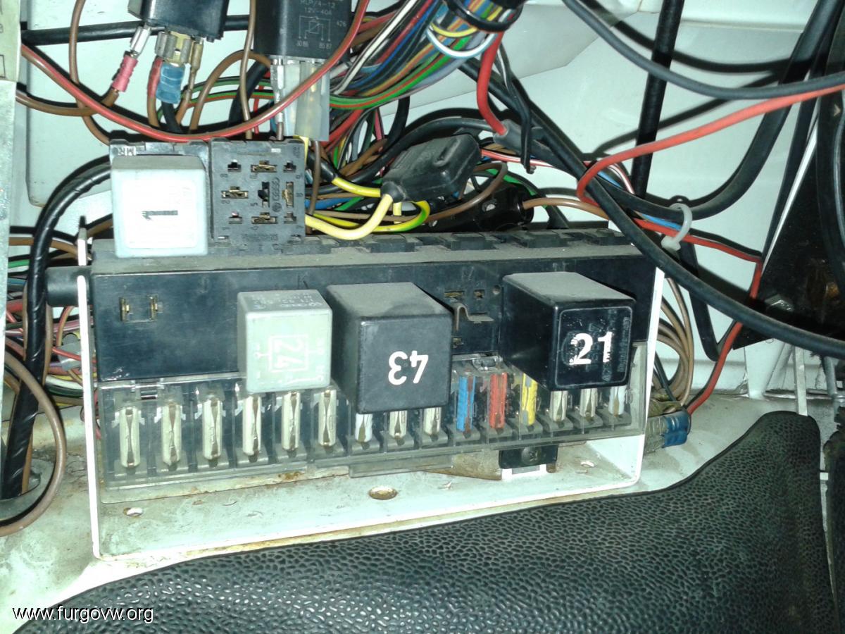

vengo con un problemilla... las luces cortas han dejado de funcionar sin más... las de posición van bien, las largas también, las del cuadro de mando ok, pero las cortas no...
He mirado el cuadro de fusibles y están todos bien, he estado testeando un poco con un busca polos improvisado y parece que el conmutador y los reles, son complejos, no son simples interruptores, por lo que me he perdido un poco... ¿alguna sugerencia?
Había descartado las bombillas por ser las 2 a la vez, pero de todas formas, no se desmontar las tulipas ¿alguien me indica?
Este es el cuadro de fusibles y relés que hay bajo el volante a la izquierda, por si sirve de algo...
Saludos y gracias!!

Igual es una chorrada, pero por si acaso prueba a dar unos golpecito en el mecanismo de la palanca del cambio de luces, a veces las pletinas interiores se bloquean o descolocan, sacas el mecanismo le das unos golpitos y le pones de nuevo la regleta y prueba, igual puesto puedes darle, no es mucho curro y esa tontería puede ser el fallo.

A mi hace nada me fallaba una luz de cortas y despues de revisar toda la instalación me dí cuenta que era del mando del salpicadero, creo que no usa relés y lo controla directamente desde este interruptor, por lo menos es barato.
