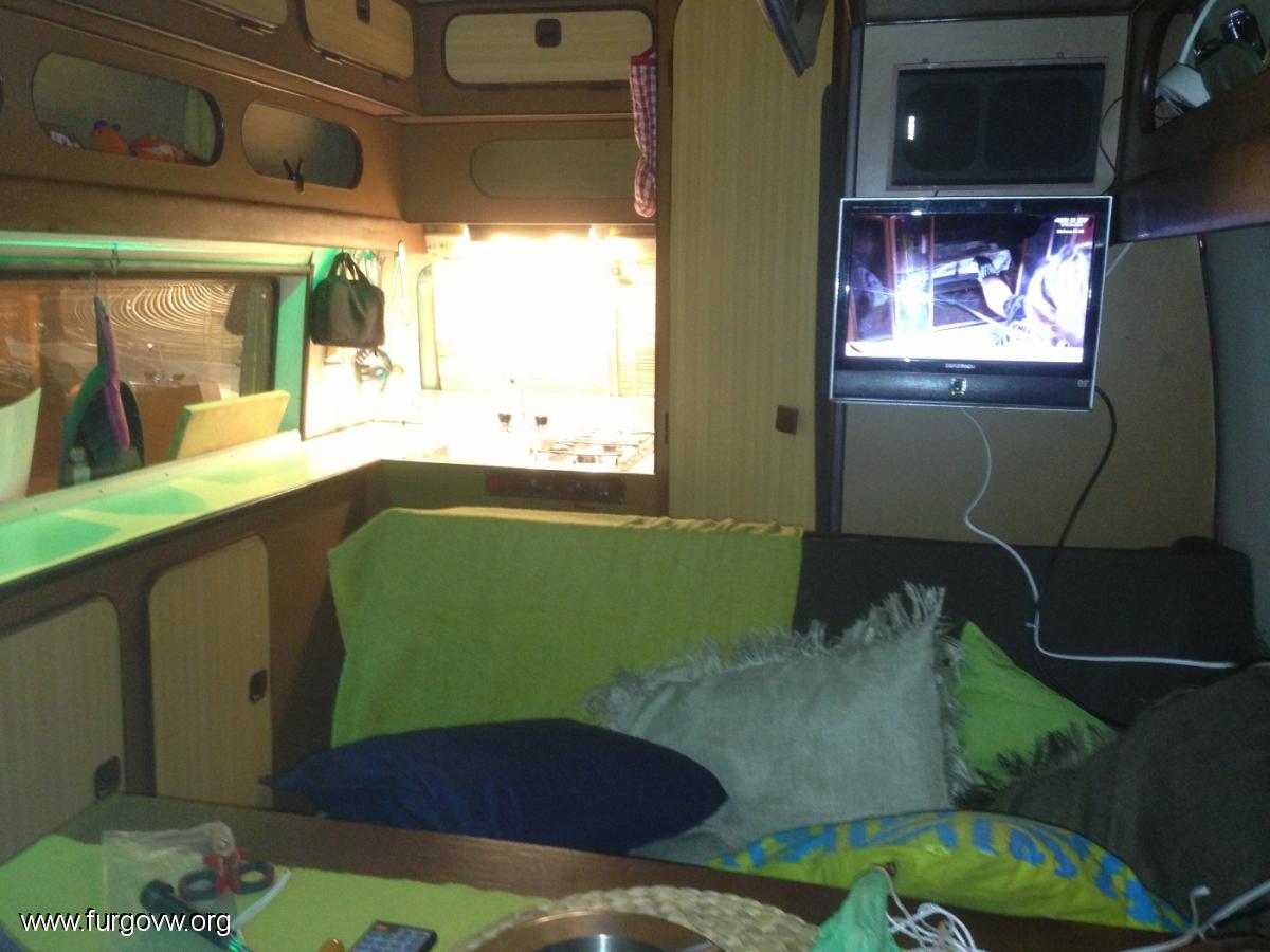

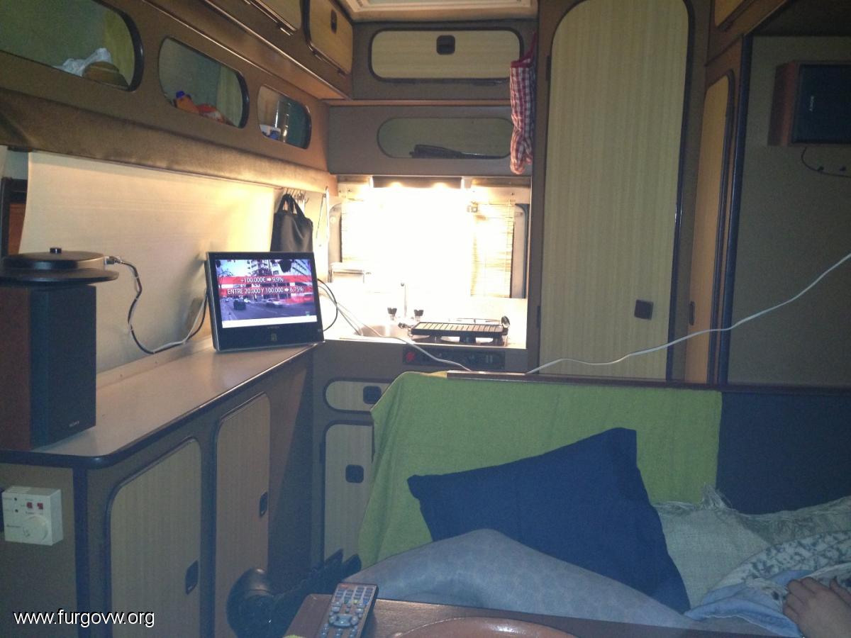

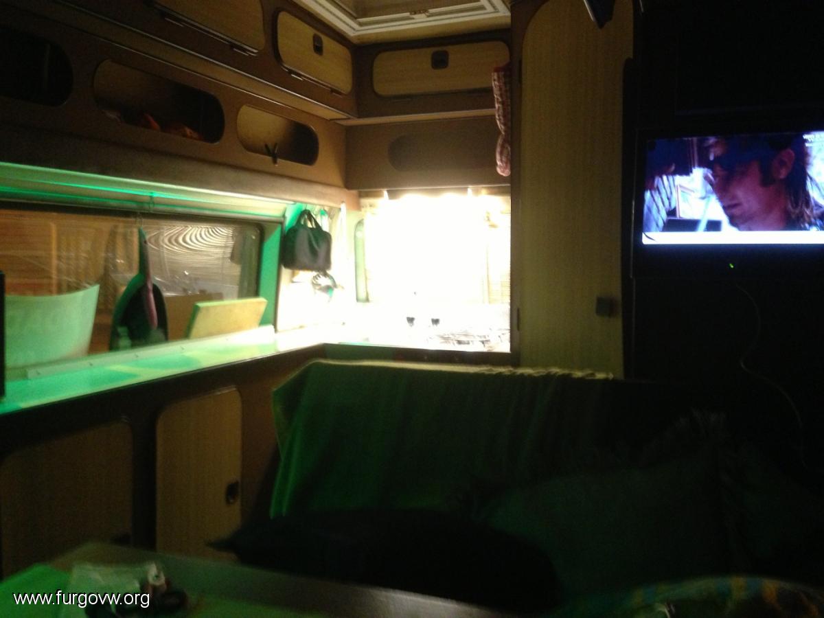

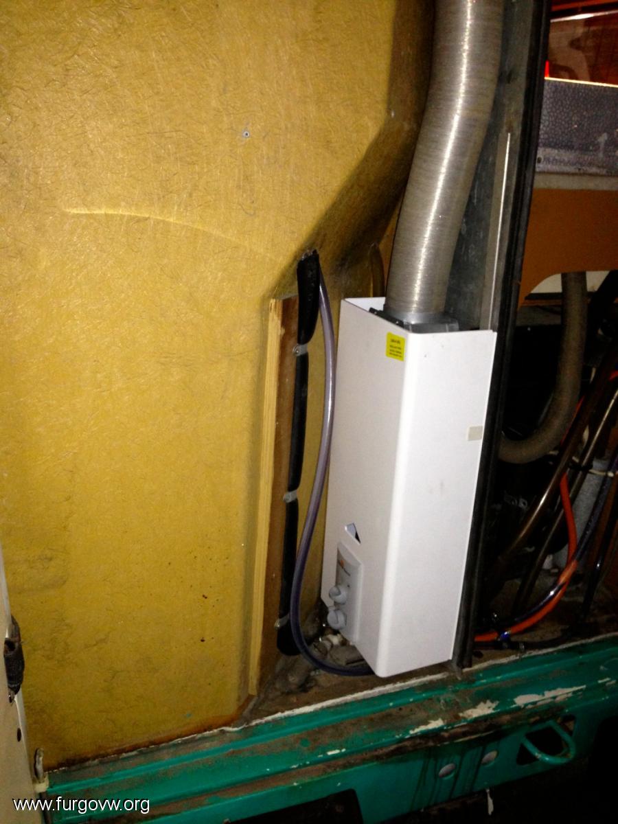

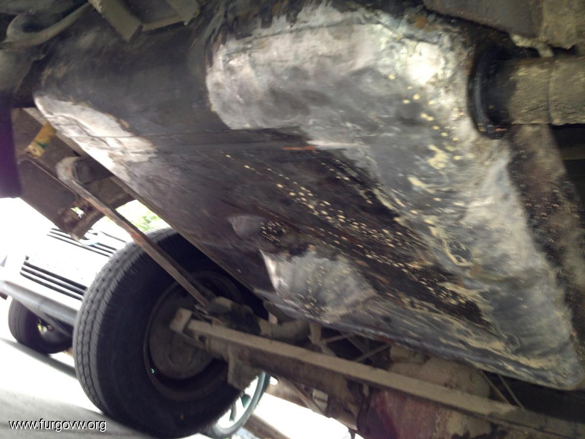

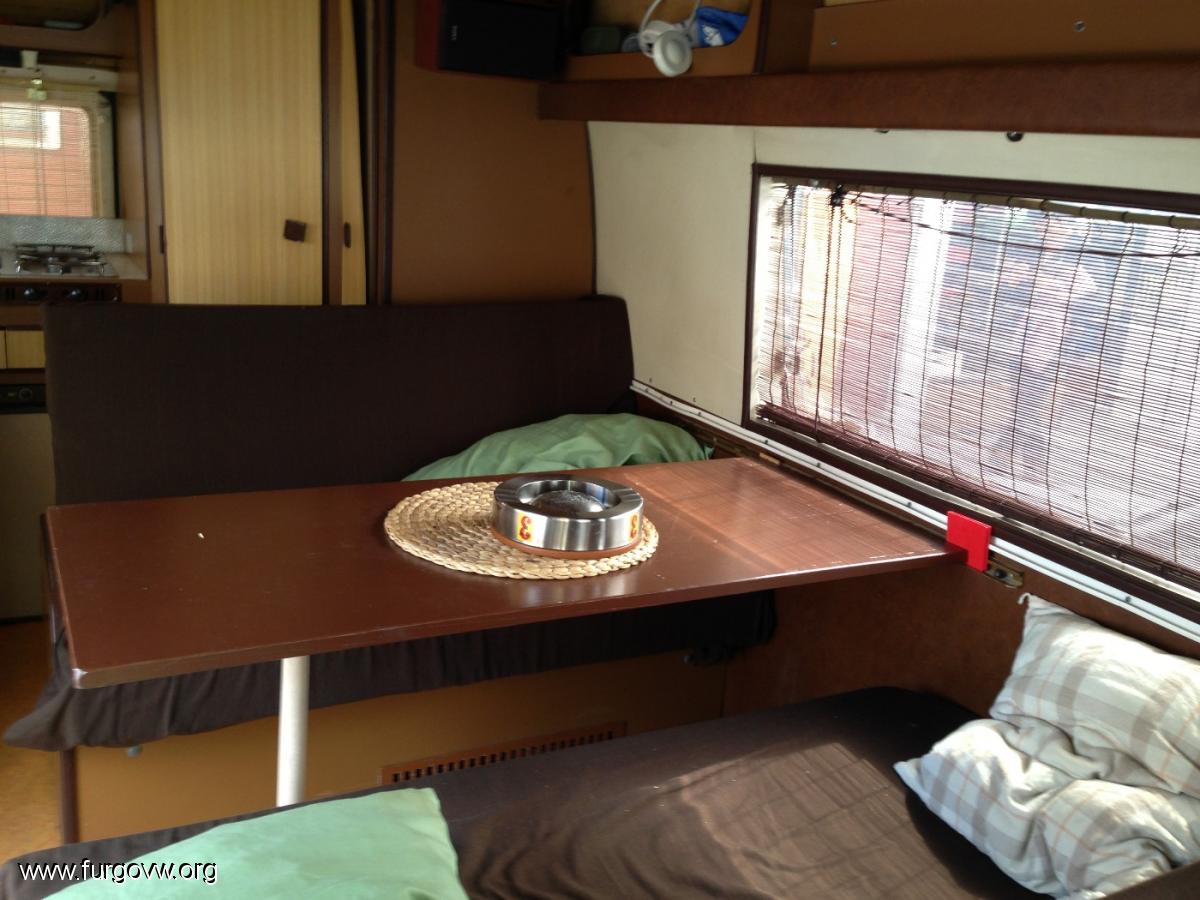

Bueno... hola a todos!! Despues de un tiempo desaparecido, aqui vengo a poneros fotos de como vas quedando la cosa, podeis ver el deposito estañado, tenia una perdida importante de gasoil, la gotera reparada, la mesa ya hecha e instalada , la tv.... y.... el termo!!! Habemus agua caliente!!!! Y ya , a estrenarla la semana q viene... que me voy a Cadiz a ver como se porta..... Un saludo, y espero opiniones..... Tambien podeis ver como he adaptado una bobillas de leds de 12v de Leroy a los plafones antiguos que tenia la furgo de tubo fluorescente.......

joder juanito vaya cambio cojones......esta de maravilla ,cuando la presentaste parecia una patera y mira ahora,felicidades de corazon.te dejo un link para que pilles info.http://apascual.free.fr/moteurs.html esta en frances pero bueno...

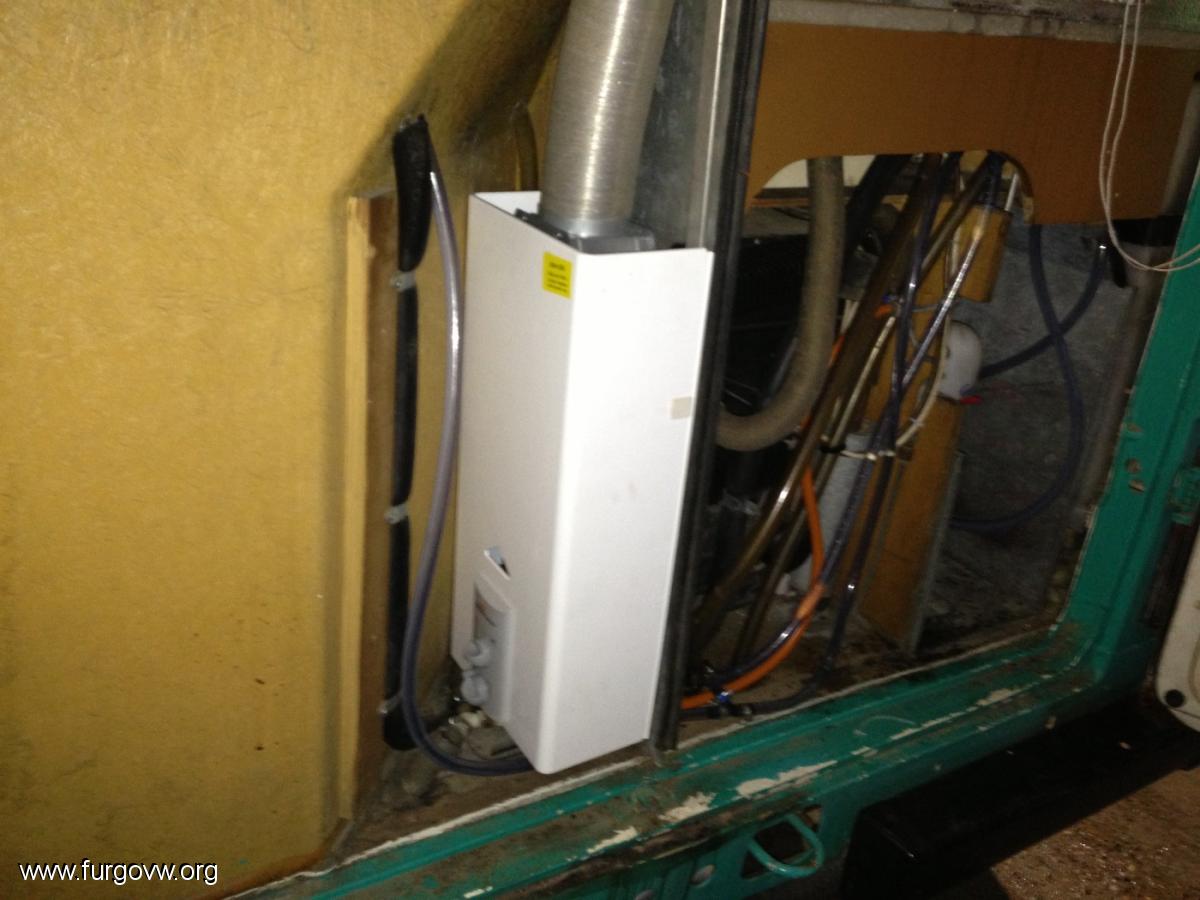

Lo del termo es una pasada!!!!!!! Entre la bomba nueva Fianma, que da presion ahi a saco, y el termo Cointra..... es un flipe!!!!! Agua caliente caliente sin limite y con fuerza!!!! Estoy encantado.... Y el termo me ha salido 130 E con todos las chorraditas necesarias!!!

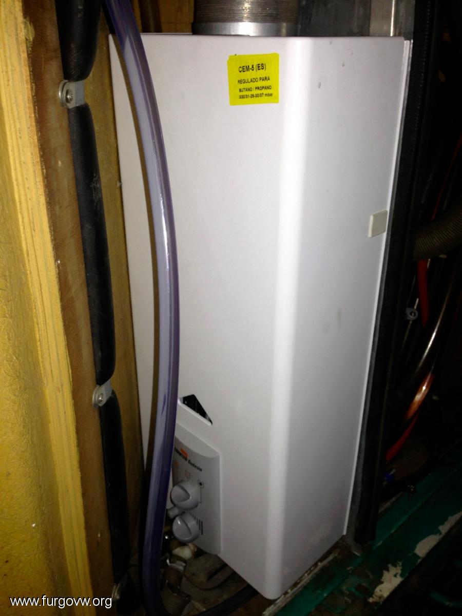

Ese calentador creo que tiene una de las ruedecitas que controla la temperatura con lo que si la pones en la adecuada no tendrás ni que andar mezclando el agua de la ducha con el correspondiente ahorro de agua.
Quizás podrías haberlo subido un poco mas para poder manipular mejor las conexiones y al mismo tiempo alejarte de todas las mangueras, pero supongo que si lo has puesto mas bajo tendrá sus motivos, te ha quedado guapa la furgo, se le va notando la mano del dueño.
mengue
Buen trabajo juanvillegasborreguero, pero ten cuidado con la ventilación del termo, esos cacharros necesitan entradas de aire para la combustión y sería bueno lo pusieras más alto. Los calentadores que traen nuestras furgos son estancos, toman el aire para la combustión y evacuan los gases quemados al exterior, pero en tu caso todo se hace dentro de a furgo y la evacuación de gases quemados es por tiro natural (según norma la chimenea tiene que sobresalir más de 50cm de la fachada). La normativa de estos aparatos es bastante estricta, y justificada, si la combustión no es buena puede desde apagarse a generar monoxido de carbono que es muy toxico.
Si que tiene la ruedecita!!! Es super !!! Lo he tenido que poner a esa altura para poder adaptarle la entrada de agua fria con el pezon de 12 y que me coincida con el del gas, y para que el tubo de evacuacion de gases no toque la fibra del wc que debe de arder super bien.... en principio no se calienta ni se para ni nada, y el agua sale caliente caliente! pero llevas toda la razon... Si por mi fuera, lo hubiese subido un poco, por comodidad....
Originariamente, por lo que he podido observar, esta furgo tenia instalado un calentador tal cual este pero no se de que marca. Tiene una entrada de aire directa de la calle en el suelo, la extraccion de gases directo a la calle, e incluso tiene una entrada de calefaccion del habitaculo (va por los bajos) para que no se congele el agua de dentro del termo y te lo estropee,,, la bomba....!!
Bueno, pues lo dicho... gracias por las opiniones.... ! Si alguien se anima el termo es un Cointra... no recuerdo modelo pero os lo puedo mirar..... Saludos!!!!

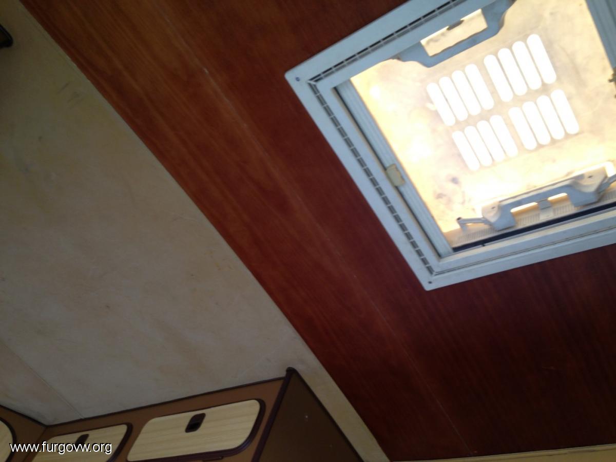

Mal ensando se me ocurre que le coloque un metracrilato o algo parecido transparente, hasta q encuentres una como la q tienes, pq creo q valen una pasta... se la pones, la pasas, y le vuelves a poner la q se abate.... A mi me intentaron joder con las claraboyas del techo que vienen instaladas del año 1979... al dia siguiente me llamaron ara decirme que fuese que se les habia ido un pelin la olla.... SUERTE!
