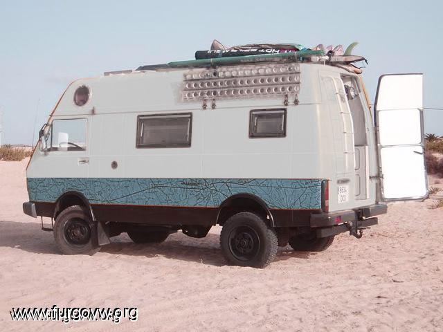

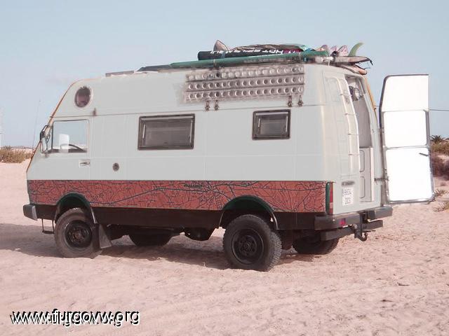

Bueno, tengo un presupuesto de pintura y reparacion de oxidos (a la antigua, soldando chapa, nada de fibra!) de 700 € !!! Creo q esta bastante bien no? Seria con un lijado completo, pq el anterior dueño, o uno de ellos, resulta que le dio con pintura de azulejos color ..... verde seria eso? y hay que quitarla toda antes de ponerle nada encima para q no se desprenda. La cuestion es que he comprado un convertidor de oxido, y parece que actua, pero, las gomas de los cristales de vidrio, si que podria ser mas complicada e encontrar no? pero las gomas de los otros, los de plastico (no se el nombre tecnico) debe de sen algo estandard no??? Bueno, a ver que opinais y se aceptan ideas de colores o estilos.... aunq creo que para estar por aqui por Andalucia, casi que mejor blanca, por eso de las temperaturas en verano..... os dejo ideas a ver.... He cogido una foto de un forero, espero que no haya problema...//
A mi el pintarla en verde militar mate me molaria muchisimo, pero resulta que como os dije..... se notara mucho mas el calor en verano no????

Hola Juan!

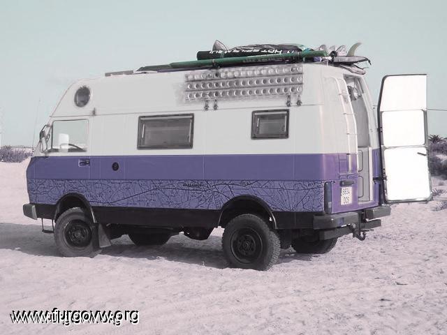

que buenos los diseños!! tenía intención de hacer algo parecido para (en el futuro...) pintar la mía también, que está pintada 'a rodillo' y parece que tiene escamas...
La primera de las que he citado es la idea que yo tenía para la mía y la que más me gusta de la selección que has hecho, sólo que en lugar de blanco arriba, yo le pondría color crudo o hueso.
La verde es una pasada también, pero como tu dices se lleva mal con el calor y eso aquí en el sur es algo a tener muy en cuenta... ¿qué tal un diseño bicolor como el de la primera con el verde de la segunda? creo que podría quedar muy bien también. ¿te animas a colgarlo por aquí?

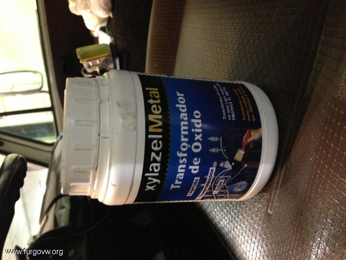

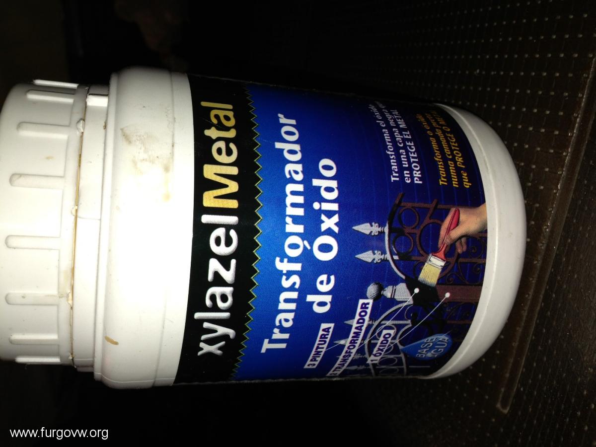

hola juan,oye donde te pintan por ese precio? parece que estan muy bien ,podria interesarme y otra pregunta como se llama el producto convertidor de oxido? gracias !!!

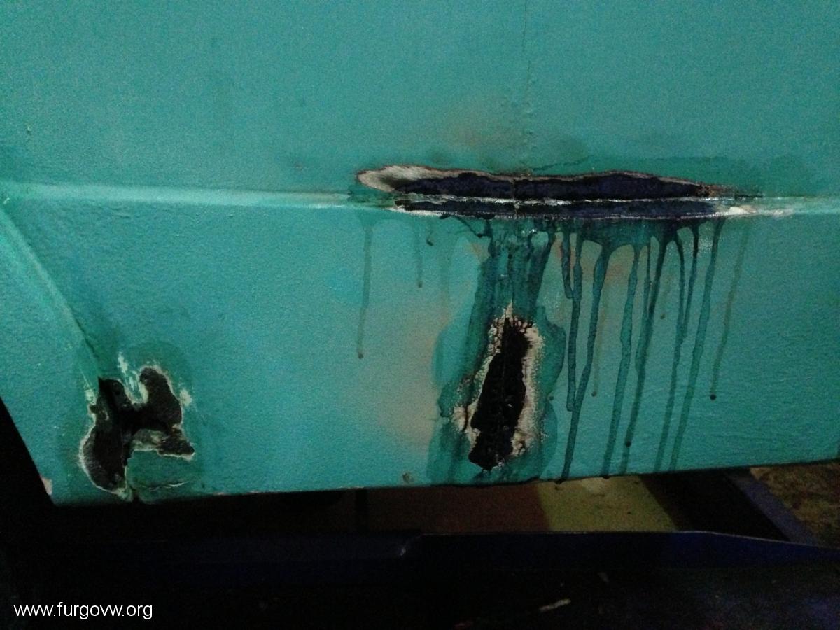

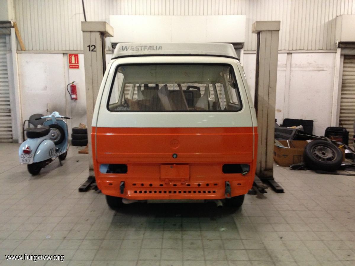

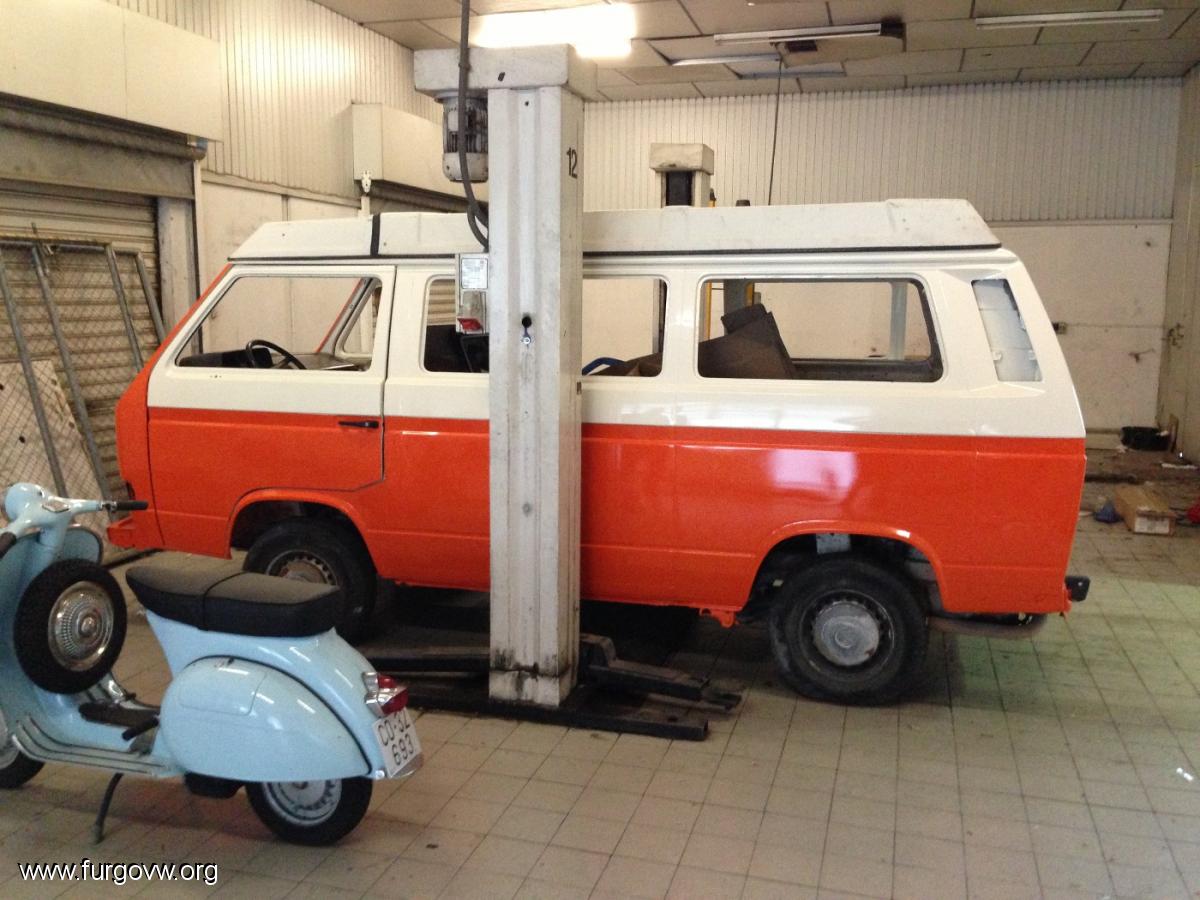

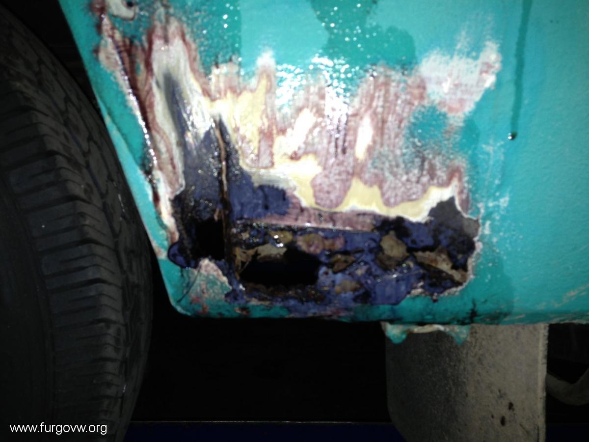

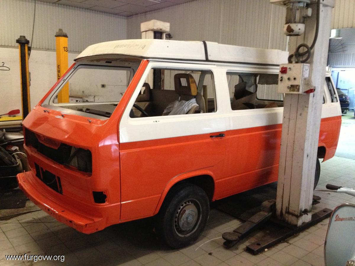

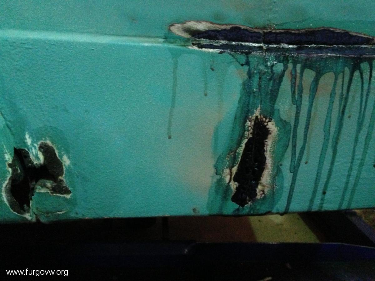

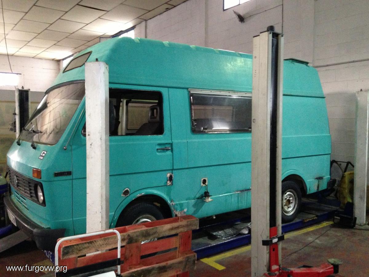

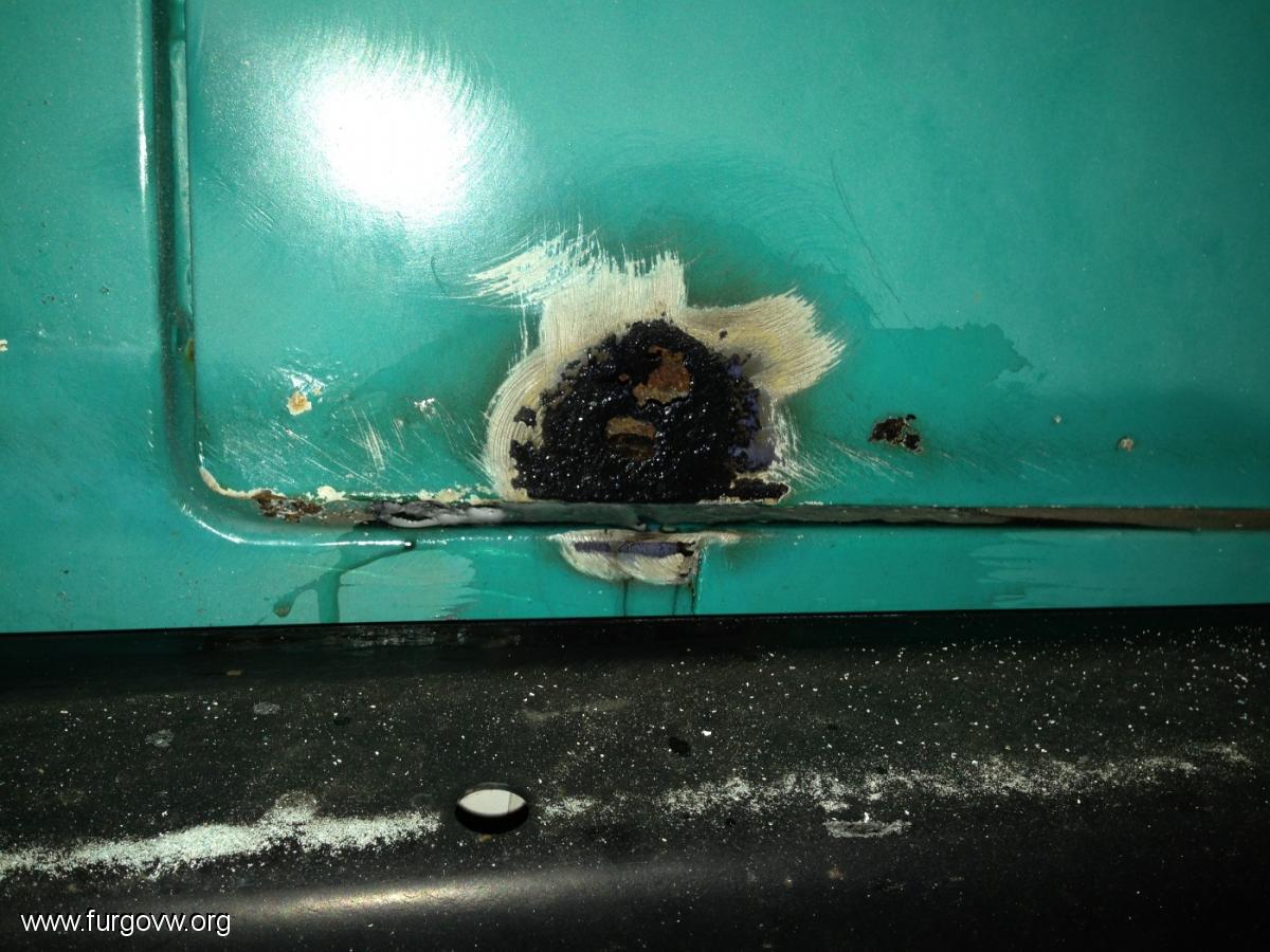

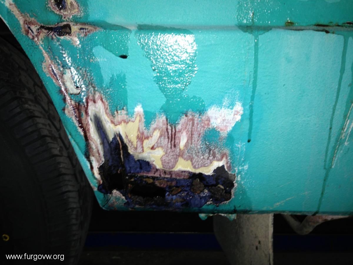

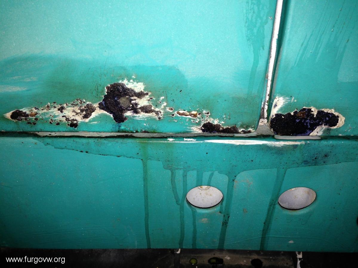

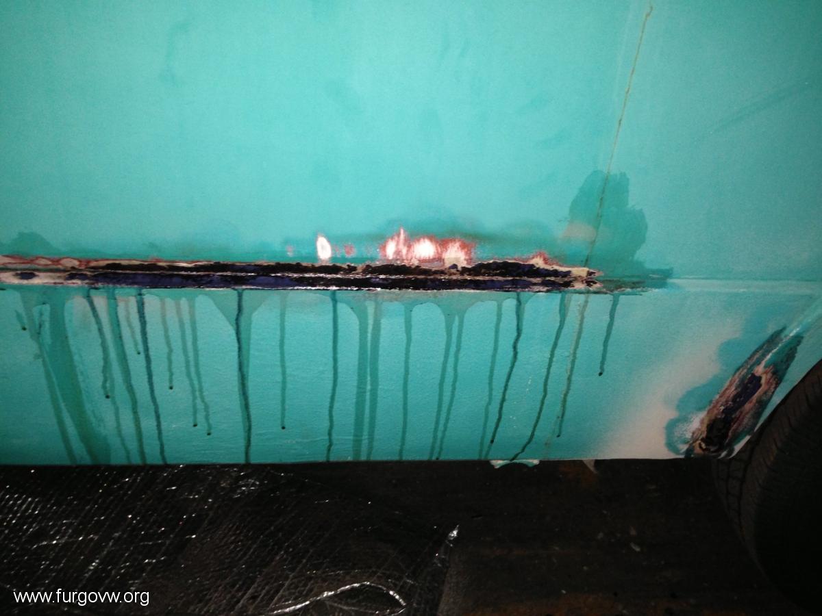

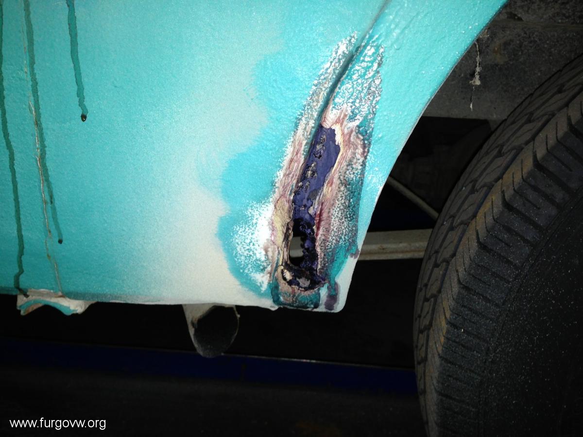

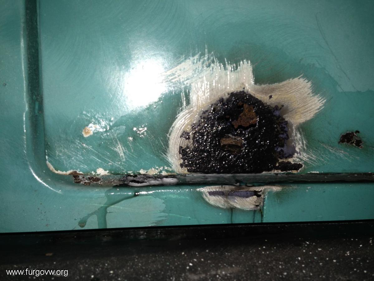

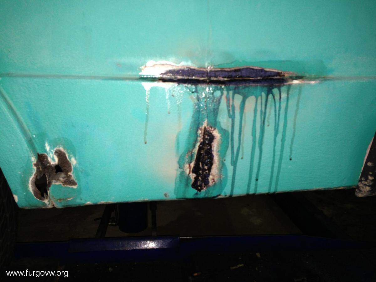

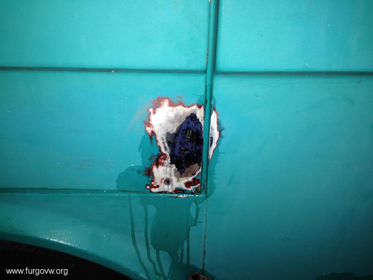

Hola!!!! A ver os explico. Me la arregla y pinta un chico aqui en Córdoba, y segun el me tardara una semana, y el presupuesto es en blanco y por fuera (que es el color de aorigen de la furgoneta) Ahora os pongo fotos con detalle de los oxidos, ya con el convertidor puesto. Lo que si que me repara son esos oxidos cortando y soldando chapa, que es lo que mas me interesa, y lo unico que no me desmonta son los cristales, pq no sabemos si se partiran las gomas, que hoy he estado viendo a un amigo que trabaja aqui en respuestos en Vw, y la de alante junto con las de la ventanillas mas de 200 euros, pero voy a analizarlo, pq bajo la goma delantera esta bastante oxidado, y me preocupa. Creo que el presupuesto esta bien, y lo que podemos hacer es ver como queda la mia, y ya os digo, se lo comentare y os voy contando. Os dejo fotos de mis oxidos y como quedo la de un colega. Luego la furgoneta en el elevador, para que veais el tamaños de las partes oxidadas... que no son grandes paños pero mosquean, y se me ha olvidado hacerle fotos al deposito estañado pero le han metido aire a presion, metido en agua y ni una burbuja.... asiq si teneis problemas con el deposito.... a un taller de radiadores. Tambien hubo quien me prrgunto el convertidor cual era y le pongo fotos tambien, dicen q hay marcas, pero por lo q he podido ver, la composicion quimica es la misma.... como los farmacos genericos y los de marca....
Por cierto, creo q me apetece pintarla blanca, con la franje que marca en medio rojo burdeos, y los bajos con una pintura rugosa especial antigravilla, que tambien esta incluida en el presupuesto. Quiero que esa sea la q me ponga en los bajos y paso de rueda.
