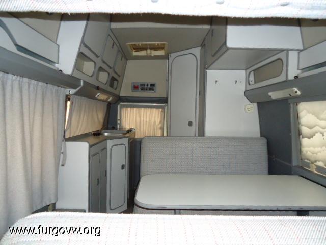

Hola a tod@s!!
Aun no la he presentao en "sociedad" como es debido pero os dejo un adelanto. Me ha costado muuuucho encontrar las fundas que desde el principio me pedía a gritos pero las que veía no acababan de convencerme hasta que vualá encontré las perfectas!!, me encantan cómo quedan!!!!  ;D ;D ;D
A ver que os parece :D
ANTES:
AHORA:

.palmas .palmas .palmas molan mucho.

Eyyyy, Tina.
Que pedazo de fundas. ¿Las has comprado o las has hecho tu?

JAJAJAJAJAJAJA Eneko que me he adelantao por poquito ;-DDDDD A ver cuándo te la enseño que tengo un montón de ganas que la veas después de to la vara e interrogatorios que te pegué que no sé ni cómo me aguantaste!!!!  .meparto .meparto Alguna quedadilla habrá pronto que podamos coincidir, no? :-)
desizqui yo esto no lo hago ni aunque me lleve un año pegá a una aguja hilo y dedal jajajajaja, las he pillao en http://www.tribusurfers.com/  , estaba entre estas, camuflaje o azules que al ser la furgo gris... pero me decidí por estas y la verdad es que cada vez que la veo me sale una sonrisa de oreja a oreja y casi que me tienen que sacar con espátula ;-) Ahora toca arreglarle algunas cosillas de motor etc... pero lo que es el "mobiliario" ya está perfecto (que pechá de limpiá que vaya tela como estaba...)
Ya os iré informando de lo demás que le voy haciendo pero está guapísiiimaaa, me encantaaaa!!! (se me nota que estoy de subidona? jejejejejeje ;-))
Un saludito a tod@s y piropearla to lo que querais  .meparto
