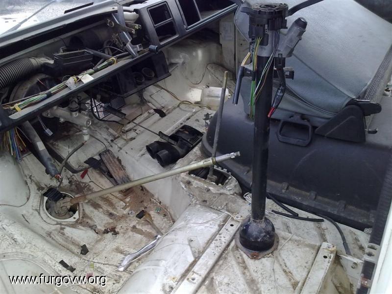

No te preocupes desizqui, realmente la cruceta no pasa por el tuvo, algún detalle tiene que haber que se me escapa voy a tener que seguir adelante con el chapús. Por cierto si le puedes poner la goma y la carcasa pónselas porque aumentan el coeficiente de refrigeración al sellar el conjunto.
Te lo agradezco como si me lo hubieses dado.  .ereselmejor
desizqui

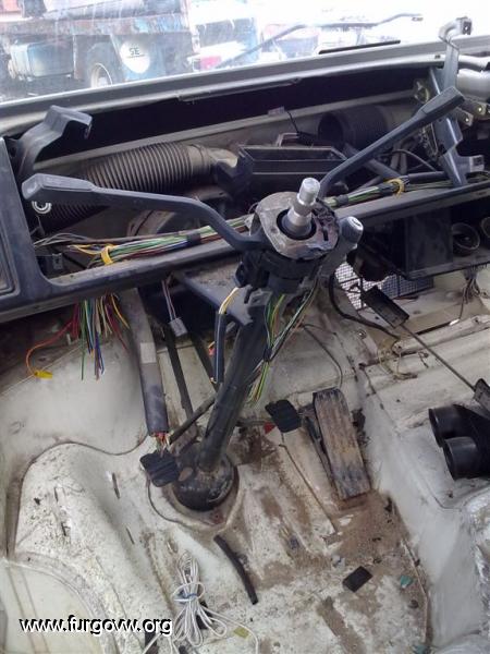

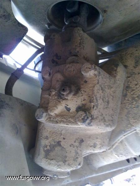

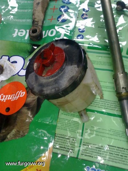

Como quieras. De todas formas mira estas fotos que son todas las piezas que me traje del desguace antes de montarla...a ver si aprecias algo interesante. La carcasa que tengo guardada es la que se vé y es de una furgo con dirección asistida, pero claro, de muelles y no de ballestas. De todas maneras, si al final la necesitas, ya sabes dónde está.
desizqui
Diciembre 12, 2010, 13:05:14 pm #1682 Ultima modificación: Diciembre 12, 2010, 13:10:27 pm por desizqui

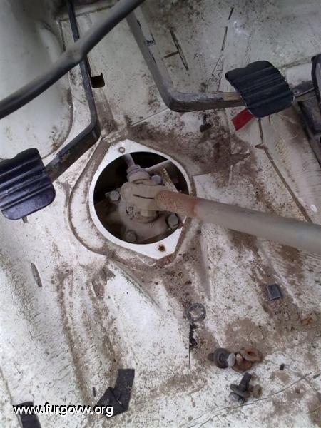

Mira estas que he encontrado de la furgo del desguace, a ver si te alcaran algo.
La última la he puesto, porque a la derecha se ve un poco cómo es la punta del brazo con ese ensanche que es el que a mi me se enganchaba y que me costaba hacer que encajara, pero que al final y a base de tacto, entraba. Se me está ocurriendo, que ese ensanche que te comento, verás que tiene algunas muescas que, si no me equivoco, creo que son para que enganche el bloqueo antirrobo que deja el volante clavado cuando quitamos la llave...a ver si es que tienes el bloqueo este cerrado en la carcasa de la dirección y no te deja pasar la barra....no sé, por decir algo...a lo mejor es tan sencillo como que la barra es más larga que la carcasa y yo estoy aquí dicicendo tonterías...qué curiosidad.
Suerte
puntalanza
¡Zi Zeñó! En las fotos puede apreciarse que la cruceta queda la mitad debajo y la mitad arriba, sin embargo en la mía queda toda la cruceta dentro del habitáculo. Claro que la Lt40 es de ballestas y no es igual, pero lo que me mosquea es que todas la piezas son de una lt40 como la  pero del 95 (la mía es del 90 remarcada como pegaso ekus 100.40) y como ya hemos visto el tuvo de acero solo tiene una referencia, lo que no se es si hay una cruceta más pequeña ¿?
