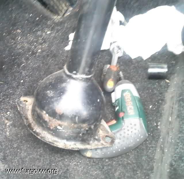

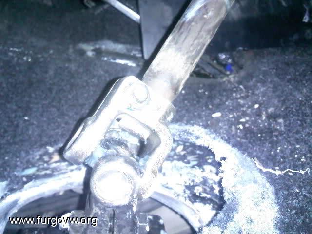

La caña debe de ser montada junto con la cruceta desmontado la columna de dirección.
Ahora el primer contratiempo, resulta que el conjunto caja dirección más cruceta es más alto que el conjunto anterior con junta homocinética y la cruceta pega en la cazoleta de la columna por un par de centimetros o menos.
Alguien me puede pasar una foto de la parte de la cazoleta de la columna de una con hidráulica para compararla.

Que me aspen si no es el mismo....  .loco2 la madre que par&%@, pues tiene que haber algo más porque os juro que en el etka no hay más que una referencia para el tubo de la dirección y os lo juro, la caja está en su sitio y va perfecto, ya le he puesto la correa y he cebado el circuito. Lo que pasa es que la cruceta mide unos 3 cm más de lo que debiera.

Por cierto creo que si que me va hacer falta el tuvo de la columna, porque ya he jodido el otro tratando de hacer un invento.
