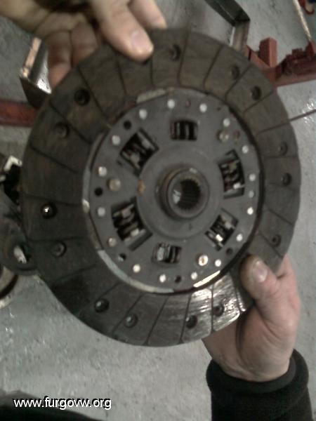

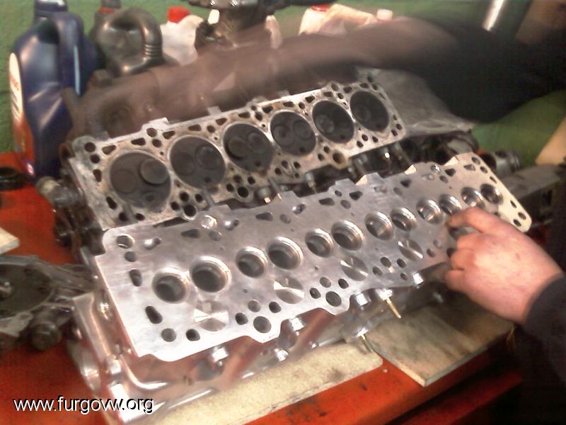

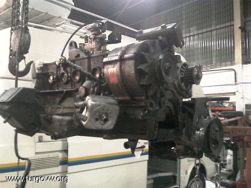

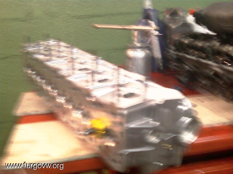

Ayer fui a por la culata nueva y se la lleve al taller:
Comprobando si es la correcta, al parecer solo tiene uan diferencia, el engrase, la antigua tiene como una especie de tubitol para  engrasar, esta tiene un agujerito..

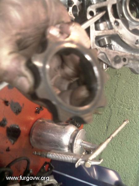

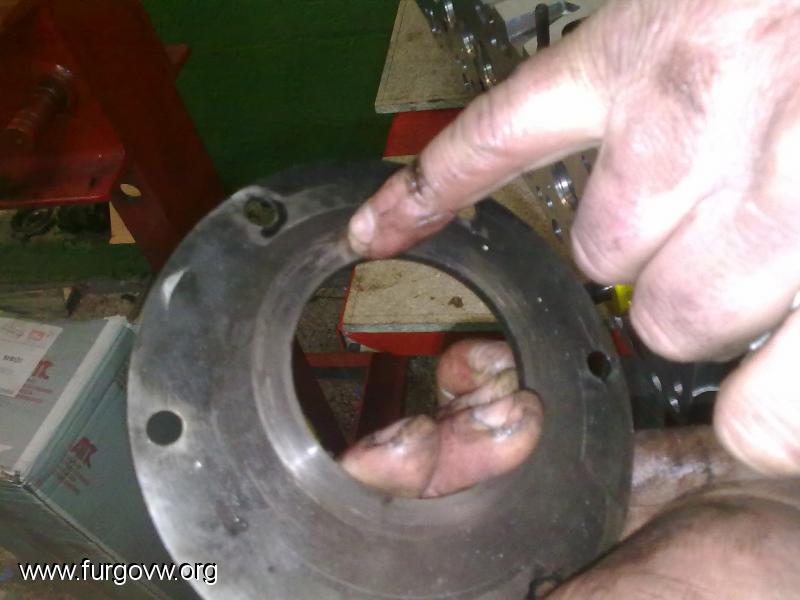

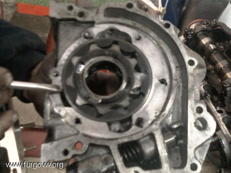

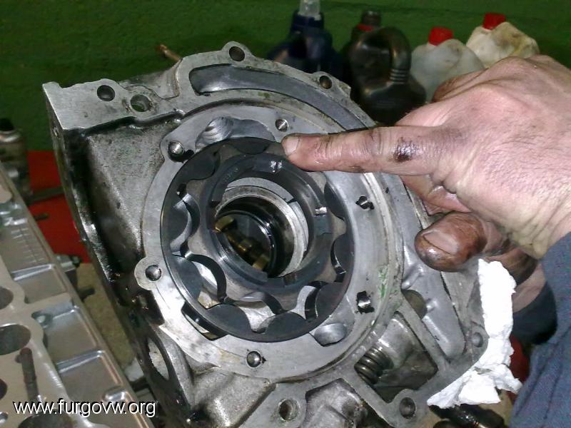

Tenemos otro problema, la bomba de aceite  esta un poco desgastada, hay que conseguir una..
Por lo menos el embrague esta bien
Esperando en la pluma, duerme pegado a ella  ;D
Os iremos comentando como va el proceso y añadiendo fotos para los que le interese.
Hoy se han llevado el bloque a planificar, al parecer le hacía falta..

 Muy bien ese trabajo, ahora los retenes de las válvulas nuevos, esmerilar los asientos con tranquilidad para que queden bien, un reglaje del diez, etc, etc y  veras como suena ese motor  .baba, delante  .palmas
