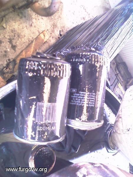

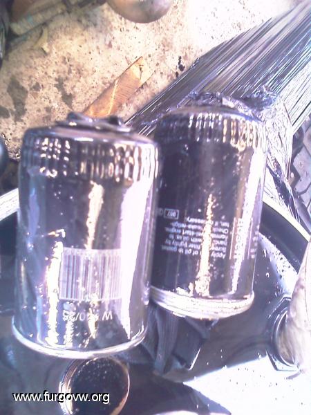

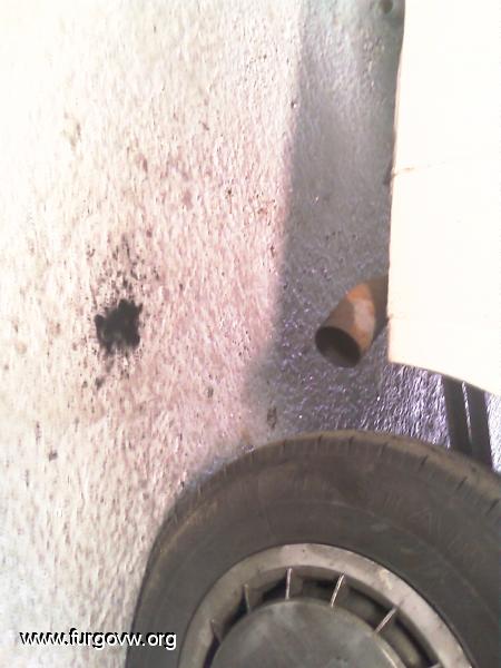

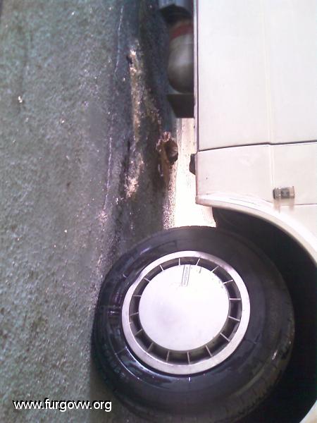

Acabo de llegar del taller, malas noticias, el filtro de aceite esta comppletamente hinchado y reventado, es la 2ª vez que me pasa.
En la 1ª el aceite que me perdia era completamente negra...
Pero ahora en la 2ª es aceite como aguada, blanca y negra..
Pierde un montón..
Van a sacarle la culata para ver de que puede ser, al parecer si es junta de culata, la reparación no sale muy cara..
Pero si al sacarla hay fisuras o algo por el estilo, habrá que cambiar la culata..
Dejo un par de fotos, pra el que le interese..
Perdidas por el tubo de escape
Comparación de filtros, el más alejado es el mío...
Charco de aceite, la rueda tb..
p.d: Lo siento por la posición de las fotos, a la noche cuando vuelva del trabajo intento cambiarlas..
Por lo que pueda pasar, alguien sabe donde conseguri una culata nueva? ESPEREMOS QUE NO..  .panico Después de cambiarle el turbo , no estamos para más disgustos..

Paciencia  y que sea lo más leve posible.

Cita de: josinho en Marzo 12, 2010, 14:18:18 pm
Hola a todos otra vez
Pierde un montón..
QUE MALA SUERTE JODER, QUIZAS CUANDO ALGO FALLE PROCDUCE UN EFECTO CADENA ,ME RECUERDA UN COCHE QUE TENIA QUE LE SALIAN FALLOS UNA TRAS OTRO,ME DIJERON QUE AVECES SSI SALE MALO SALE MALO EN GENERAL QUIZAS POR DEFECTO DE FABRICA ,TRATO O A SABER QUE.TE DESEO SUERTE ,UN ABRAZO
