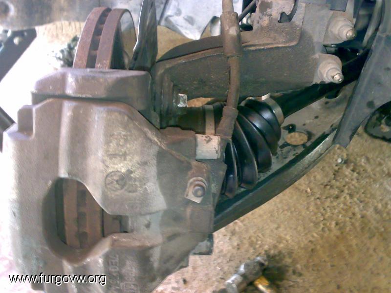

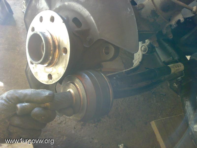

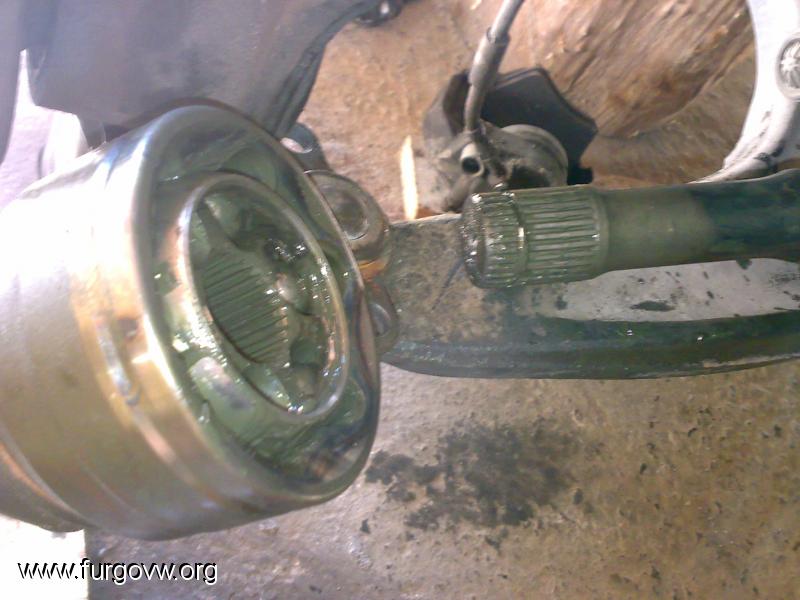

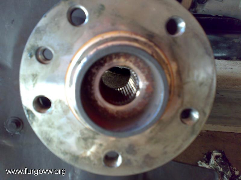

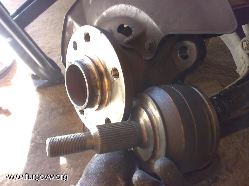

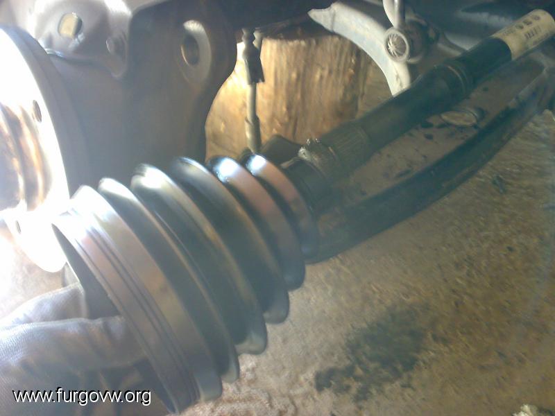

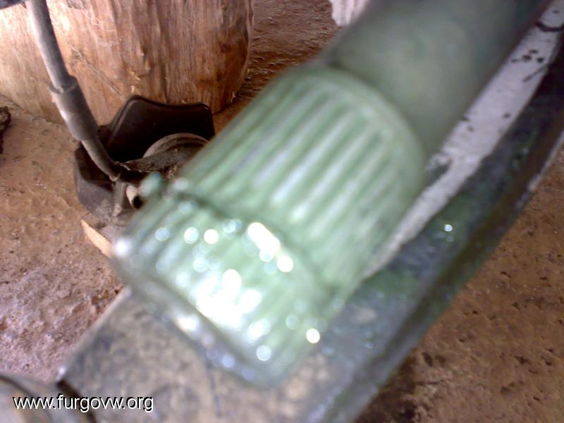

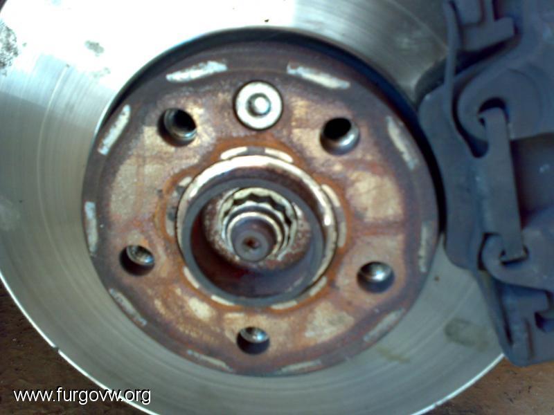

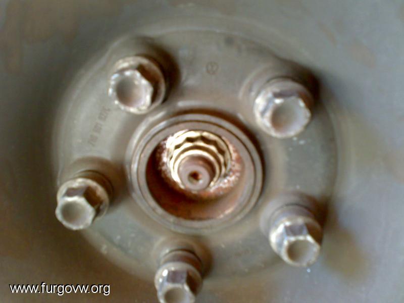

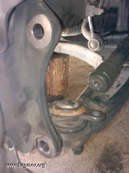

Bueno chicos/as, pues que el otro dia cambiando el aceite a la furgo vi que uno de los guardapolvos de un palier estaba dañado y se estaba saliendo la grasa. El caso es que me puse manos a la obra y ya de paso saque unas fotos para intentar explicar mas o menos el procedimiento para cambiar esta pieza. La pieza vale unos 30 euros viene con grasa y abrazaderas. Deciros a todos que yo esto nunca lo habia echo aunque tengo algo de idea de mecanica. Aqui os dejo las fotos y una pequeña explicacion, si alguien tiene alguna duda que pregunte que para eso estamos.
1-   Aflojamos los tornillos de la rueda y la tuerca del eje central.(llave 30 de estrella)
2-   Levantamos la furgo con el gato y soltamos el trapecio .Dos tornillos con llave multicaras, es como la llave de torx pero con mas caras.(Calzar la furgo por debajo por seguridad)
3-   Aflojamos la abrazadera grande que sujeta la junta (guardapolvos).
4-   Sacamos el eje central y soltamos la homocinetica (esta va sujeta al palier con un cepo o anillo de sujeción)
5-   Sacamos del palier la junta dañada y la sustituimos por la nueva.
6-   Montamos la hocinetica en el palier e introducimos esta en la rueda y aproximamos la tuerca de estrella.(montar tb las abrazaderas nuevas)
7-   Aplicamos la grasa y apretamos las abrazaderas.(para apretar las abrazaderas yo utilice unas tenazas sin corte)
8-   Finalmente vamos montando todo tal y como estaba.
