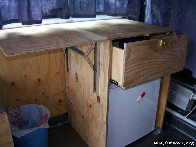

el mueblebar

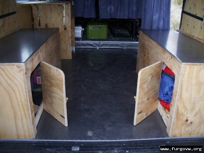

mis armarios jeje

HIJOSDECAIN, menudo pisito te has montao...
oye, cómo se llama ese tipo de madera y para hacer los cajones cómo te lo has montado, encolados?
gracias
HIJOSDECAIN
pues mira el tablero,marino,que lo aguanta todo y cuando uno se pasa media vida en el mar...jeje...hay que poner calidad.Lo de los cajones es lo unico que no he podido montar yo al no tener anguleras,pero si,va encolado y con tacos de sujecion de madera
Por el contrario el mueblebar con la mesita elevable si la he montado yo y he usado ese sistema,los portones de los armarios los he cortado con caladora y vueltos a ajustar con la lijadora y luego acoplados con minibisagras,en el otro lado tienen dos portones mas,por la comodidad y no tener que andar tumbado rebuscando ya que miden 1,27m.Me sirven de asientos cuando pongo la mesa desplegable de decathlon.Eso si tanto la madera del suelo como la de los cajones le he puesto encima  una goma semirigida delgada para que no se moje con el agua del neopreno :-X

oye...en el mueble bar...¿sirves perros? .meparto .meparto .meparto
¿me puedes pasar los planos de cónmo lo has hecho,medidas,etc...?lo veo muy simple y bien aprovexado

Ni planos ni de canto .meparto
no en serio, las medidas las tenia todas en la cabeza y alguna que otra las iba apuntando en un papelucho, que con las dos compañeras de arriba ya te puedes imaginar como han terminado los susodichos papeluchos- .cubiertos
Te las digo de cabeza, tanto el desplegable como la superficie del mueble 50x50cms.
De altura tiene unos 80cms. tuve que amoldarme a la medida de las ventanas.
La atura se reparte entre; 50cms. para la nevera (que es de las normales de 220v, lo digo por si alguien tiene dudas de si funcionan en movimiento) unos 25cms. de el cajon y una olgura entre este y la nevera, primero para poder sujetarla al suelo, segundo para que respire mejor el compresor y tercero por si algun dia la cambio poder jugar con las medidas del mercado.
La cama esta lista y es otra historia porque queria ocupar el menor espacio y a la vez aprovechar la altura de la furgo.Te explico, las maderas de la cama van sujetas a los laterales de la furgo.........por dentro .sombrero ,con las correas que he acoplado al tornillage interior,aqui se ven

Pues te ha quedado muy bien. Y lo de la nevera... enchufada a un convertidor no? Llevas mucho tiempo usándola?

muchas gracias,si,lleva un convertidor de 1500w.Al principio probe con uno con uno de 500w de sinus pura y no arrancaba asi que vale mas curar en salud y como tenia que comprarlo..........
Llevo como dos meses usandola y todo que al principio se escacharro porque el tubito del gas estaba  con una brida al motor pues con el movimiento se desoldo,ahora lo llevo suelto y va de coña .loco2
