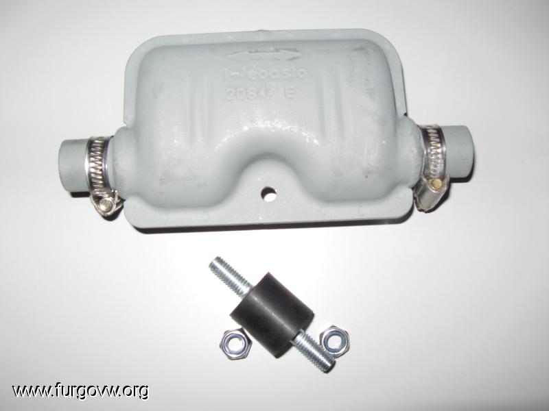

Por lo que veo ha cortado el tubo flexible y ha insertado el escape, pero no ha puesto ni abrazaderas ni ná, ¿o ha sujetado el tubo con masilla o algo así?
Tedré que localizar un silent block de esos, a mi me pusieron uno en la bomba y es la idem  ;D  para quitar el famoso tac-tac.

a ver, la verdad es que la foto está tomada mientras la instalábamos instalaba el, jejeje. Tendría que mirarte la furgo, pq ahora no sabría decirte si lleva o no abrazaderas  :-[, no me fijé. De todas maneras, como decimos aquí "quan més sucre més dolç", usease, cuanto más azúcar más dulce.
Pues le pondré una abrazaderas, merci  .ereselmejor

Por cierto, ayer tuve la oportunidad de escuchar una sin silenciador y... uf uf uf, yo pensaba que la mía hacia ruido, jajajajajaja. Pero ahora me he dado cuenta que no tiene nada que ver.
Ya tengo la abrazaderas, pero me falta saber como es el silentblock con el que sujeta el silenciador, supongo que me valdrá cualquiera, pero si no es mucho pedir me vendría bien una foto. Si es muy difícil pues ná, que ya me busco la vida en un almacén que seguro que hay para elegir y marearme  .loco2

Ya tengo el material para instalar mi silenciador. El silentblock lo encontré por 1,75 euros en una tienda de neumática, las tuercas autoblocantes, arandelas y abrazaderas las tenía en mi trastero, pero no cuestan mucho dinero. Este fin de semana ya tego tarea  ;D.
Gracias markintosh por las fotos.
Por si acaso pongo una foto de las piezas, por si os sirve de algo.
