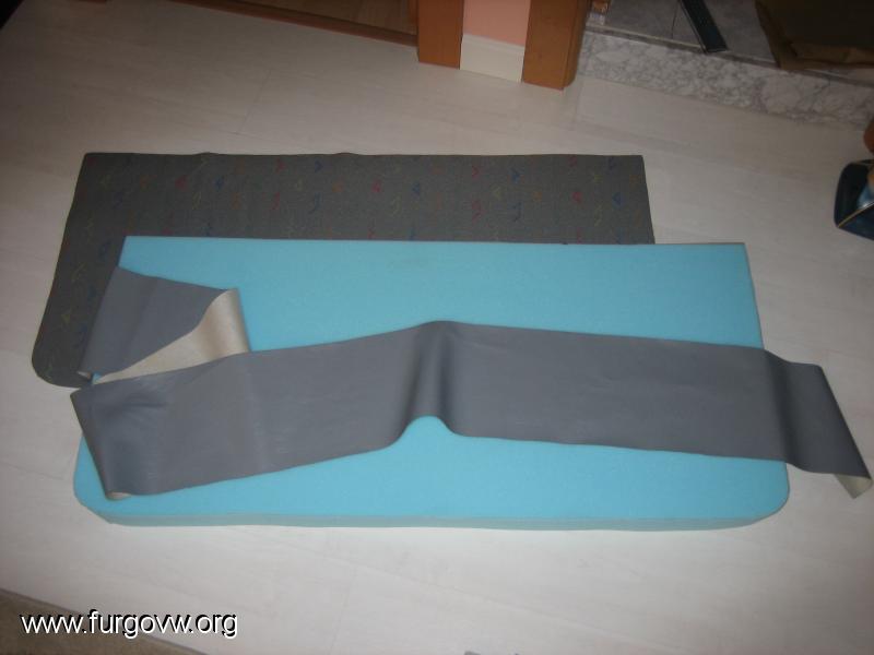

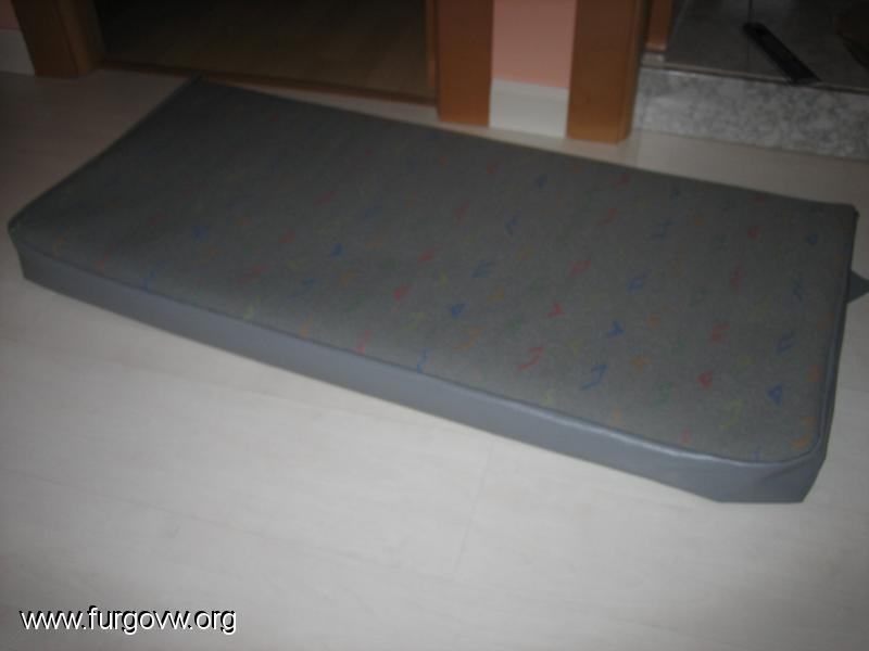

Empezamos con el tapizado, hacemos unas plantillas del respaldo y la banqueta y las llevamos a una tienda donde vendan espuma para que nos las corten. La densidad escojida fue la recomendada por el vendedor y el grosor procure que se pareciese al de los asientos de serie. La tela yo la pedi a Alemania por medio de DCM furgonetas es el modelo inka t5. Se corta con la forma de las espumas dejando un borde para luego coserle el sky. El sky lo cortaremos sumando el ancho de la espuma mas el de la tabla mas el borde para coserlo a la tela, en la banqueta dejaremos tambien un marjen para graparlo por la aparte de abajo de la madera.El respaldo lo aremos tipo funda con la parte delantera de tela y la trasera y el borde de sky.
Pegamos las espumas en la madera y ponemos las fundas, en el respaldo graparemos la parte delantera en la parte trasera por debajo del sky y el sky de la parte trasera lo graparemos al canto de la madera por debajo tensandolo todo muy bien poco a poco. Y en la banqueta graparemos el sky por debajo y en vez de ponerle sky como hicimos en el respaldo podremos fieltro pegado.

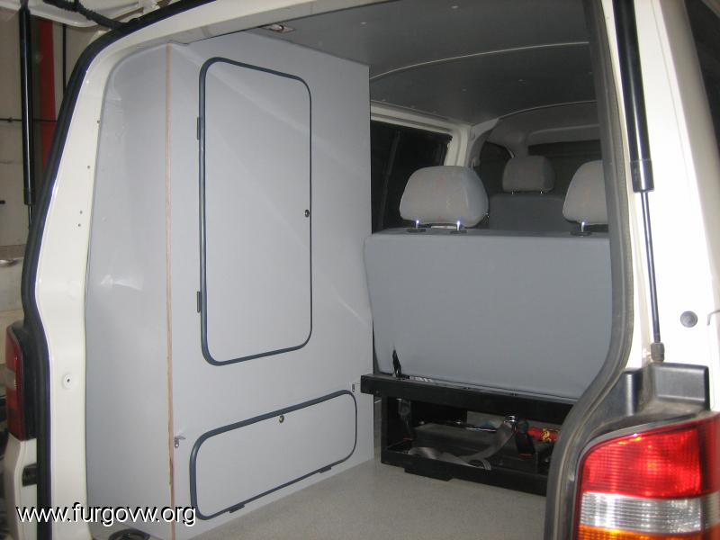

Una vez tapizado ya esta listo para montarlo en la furgo. El cinturon de dos puntos que corresponde al pasajero de la iz se atornilla en la barra negra que se ve en la foto anterior, y el cinturon derecho yo deje el de serie de la furgo que es de tres puntos aunque me queda un poco adelantado.

Bueno LUCA ,IMPRESIONANTE trabajo el ke estas haciendo,te estas gustando se nota  .palmas entonces donde as fijado el asiento es para un largo de cama de 1.90cm? debajo has utilizado pletina para reforzar los tornillos? y la el grosor de las tablas del asiento de cuanto es? oye el color del mueble es pintado o esa es la terminacion de la madera? perdona ke te haga tantas preguntas,es ke auno se le ponen los dientes largos con estos trabajos .baba bueno ke sigas con esa tonica detrabajo,haber si no lo enseñas pronto

Hola el asiento de largo da mas de 1.90 por que no permitia el atornillarlo mas atras. de ancho lo deje sobre 1.10.  Si, si le meti pletinas por debajo del piso para reforzar (es lo que pide) Respecto a la madera, es laminada en gris, no es pintada. El grosor de las tablas si te digo la verdad no me acuerdo. Saludinios ;)
