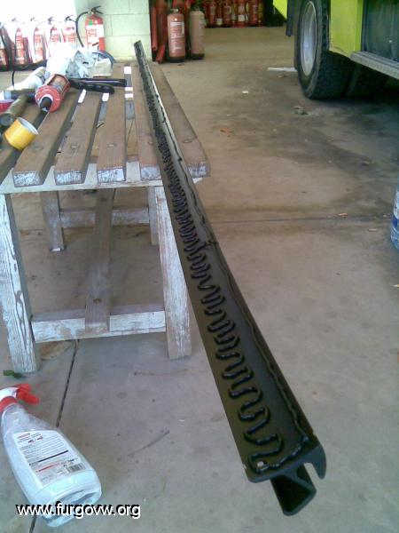

hola a todos, os presento mi primer brico serio en la furgo: instalar guia brandrup para poner el toldo f45. la verdad es que no me ha asesorado nadie ni se lo he visto hacer a nadie (tampoco lo he visto en el foro- la instalacion de esta guia en concreto) pero despues de haber visto tantos bricos por aqui me decidí a hacerlo yo mismo. posiblemente alguien me diga que he hecho algo mal o que deberia haberlo hecho de otra manera pero creo que ha quedado bastante bien y no creo que pueda entrar agua por ningun sitio. de todas maneras cualquier comentario será bienvenido. bueno, no me enrollo más...

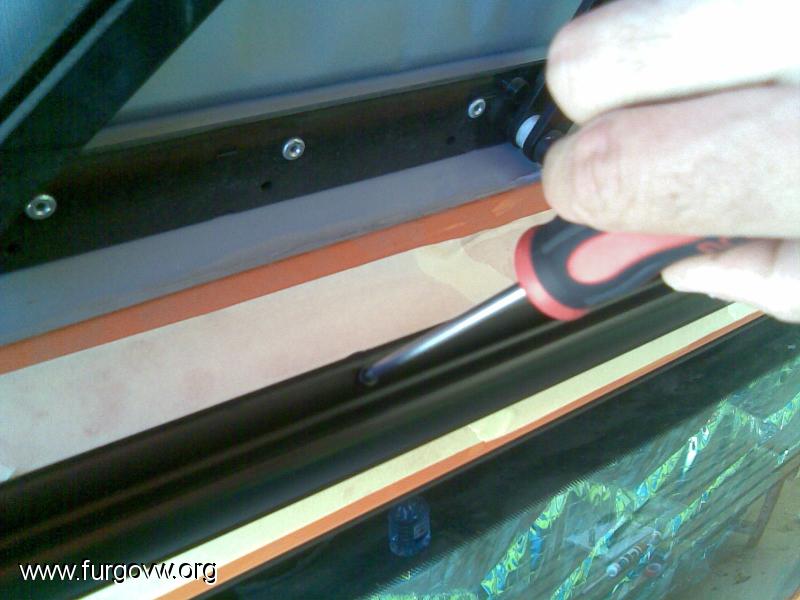

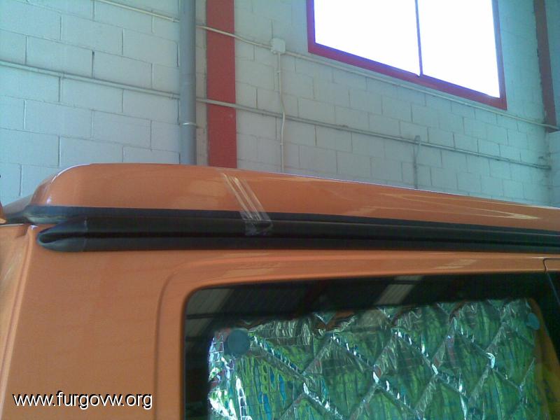

primero se presenta la guia con las terminaciones puestas, se nivela y sujeta con celo

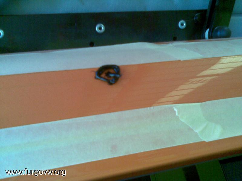

se marcan y se hacen los agujeros (en este caso son 10) con mucho cuidado de apenas traspasar la chapa. antes de hacer los agujeros marcar con un punzon para que la broca no resbale
se vuelve a presentar la guia sujeta con celo y se pone alrededor cinta de pintor
una vez puesta la cinta se vuelve a quitar la guia, se limpia bien la zona y se pone sikaflex alrededor y dentro del agujero

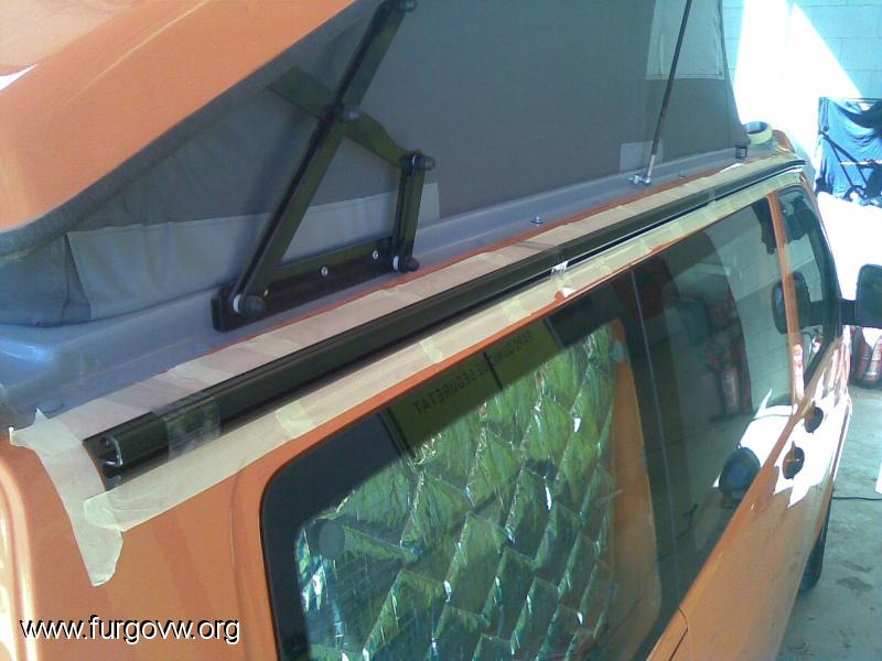

se pone sikaflex en la guia
se vuelve a poner en la furgo y se atornilla

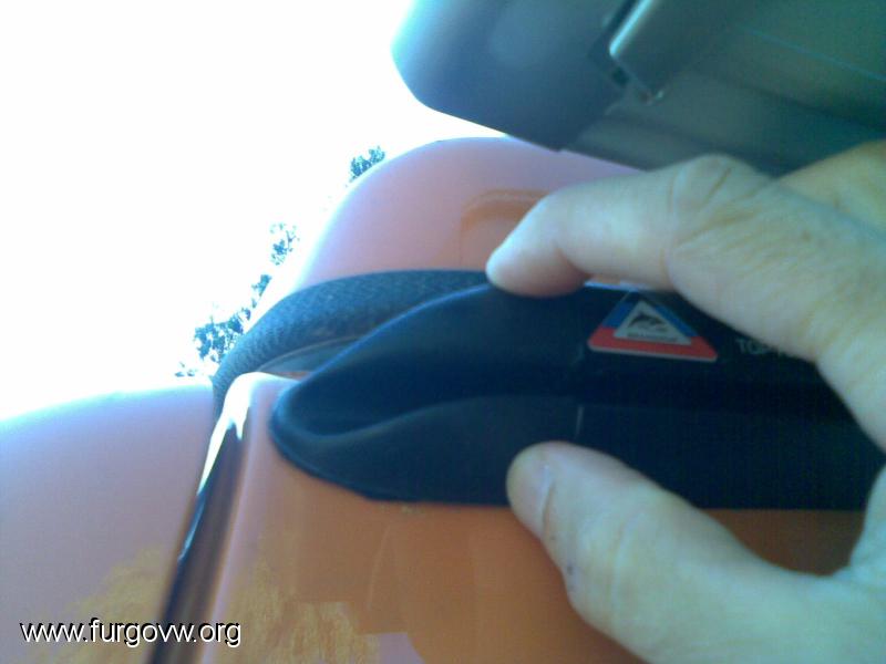

despues de atornillar se saca toda la cinta y con ella el exceso de sikaflex, se acaba de limpiar con papel si queda algo manchado y solo queda pegar los terminales

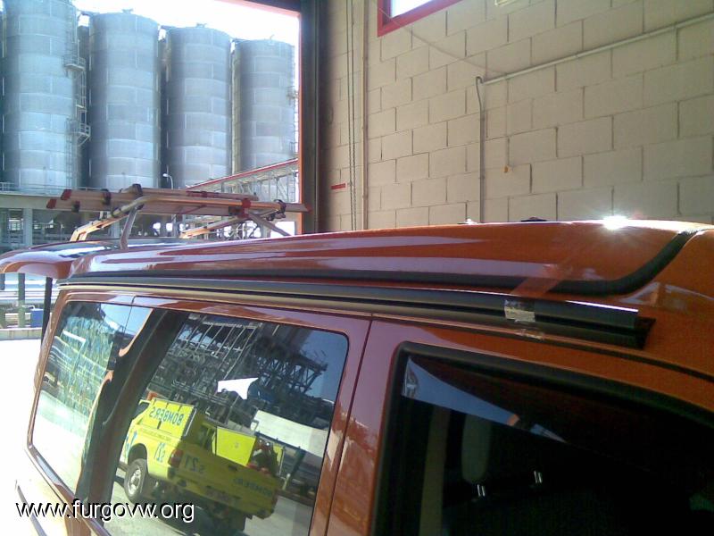

trasero

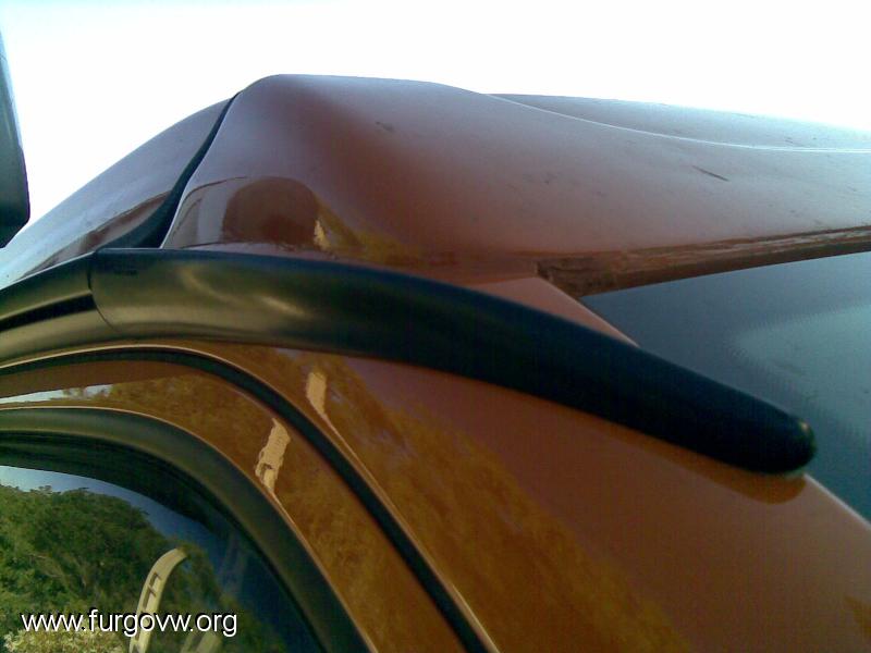

y delantero el cual podeis sujetar durante unas horas con celo ya que tiene que coger la forma curva de esa zona de la furgo

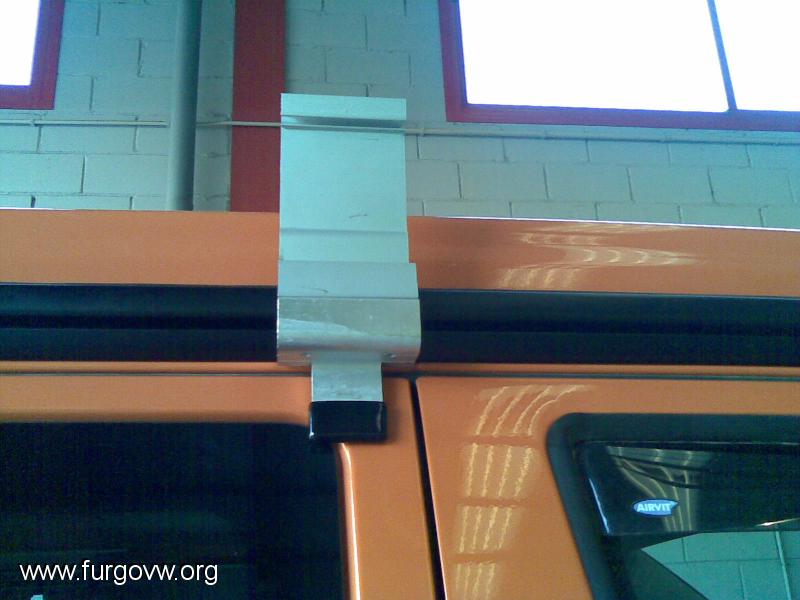

aprovecho para decir que al instalar los soportes para el toldo fiamma f45 he tenido que cortar la patilla que sale hacia abajo ya que estos soportes (especificos para la guia brandrup) no tienen en cuenta el modelo de la furgo, es decir, si tiene o no un travesaño entre la puerta corredera y la del acompañante

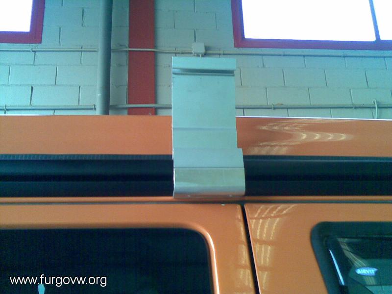

y por ultimo el resultado
