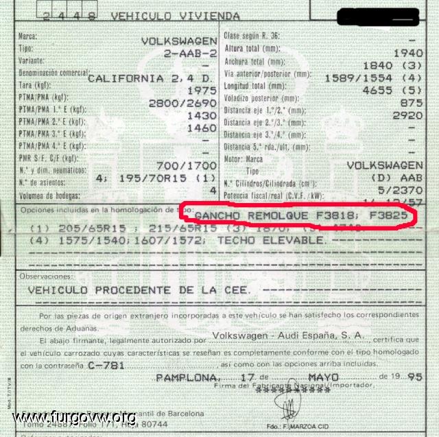

Supongo que en tu ficha tecnica te pone......... GANCHO REMOLQUE: F3818; F3825, que son los originales westfalia, el primero es el enganche sin bola desmontable y el segundo es con la bola desmontable. Busca un enganche con esta homologacion, lo montas y te olvidas de problemas.

Inuk
Rantamplan
¿Te refieres a una ficha como esta?
Lo pregunté aquí hace mucho tiempo y no encontré la respuesta
¿Entonces también le puedo poner cualquier tipo de rueda de las que pone sin pasar ITV?
coque72
Pues si, tengo la misma ficha tecnica que tu. GRACIAS POR TU AYUDA Rantamplan.
Ahora a buscar una de desguace que es bastante complicado, duran poco y haber si lo llevan (en madrid no hay, ya he preguntado)
RANTAMPLAN
Efectivamente Inuk, puedes montar cualquier medidas de neumatico que te consta en la ficha tecnica.
