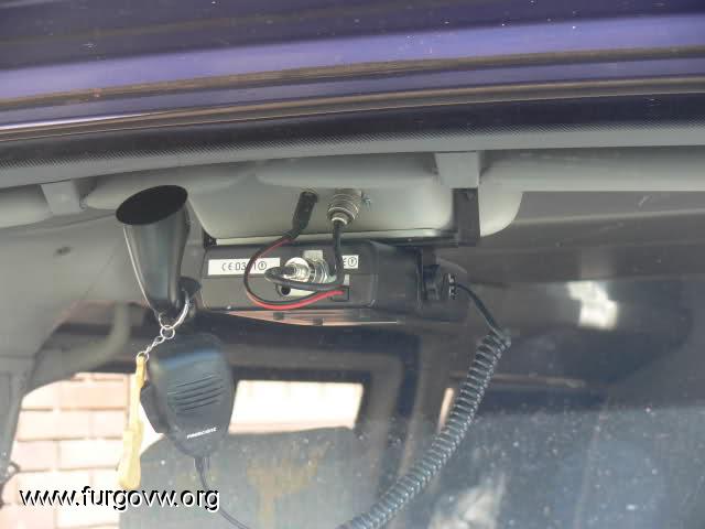

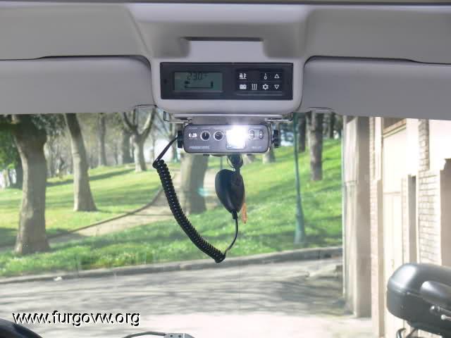

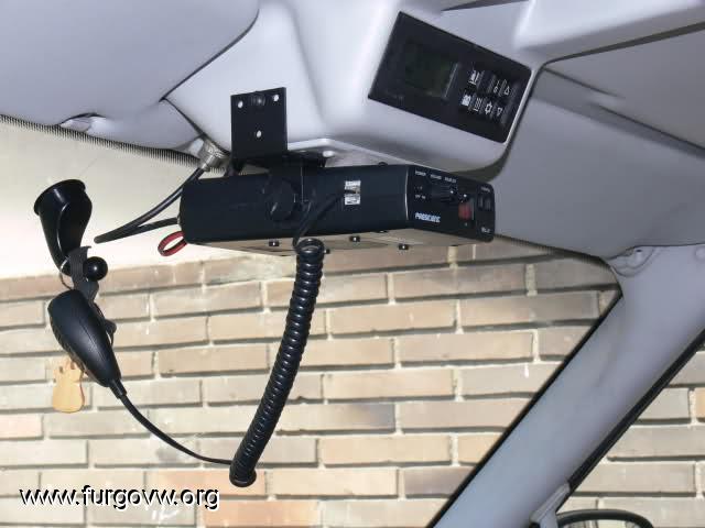

Hola, aqui os dejo unas fotos de como llevo mi emisora
¿Como llevais las vuestras?

Por cierto Pronillo, veo el montaje que tienes para poder quitarla y no dejar nada a la vista, pero tanta división del cable de la antena... que tal vas de estacionarias, lo has medido. Porque esa emisora no lleva medidor e igual algún dia te encuentras con una sorpresa desagradable.
Por cierto, como has hecho para hacer el montaje?? has desmontado el techo?? como has fijado los conectores??

Hola, de estacionarias voy bien, tengo medidor de estacionarias, para conectar los conectores solo tuve que desmontar la luz y la centralita de los depositos, se puede pasar bien hacia los extremos del techo y bajar por los laterales, para amarrar el soporte use remaches roscados.
