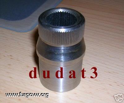

Para esa valen los volantes de los Golf 2 y 3 (de estos últimos sin airbag), pero comprando en VW el adaptador de dentado fino al ancho que llevan estos modelos. El nº de referencia VW de la pieza es 191 419 514 y cuesta unos 14 €. Con eso consigues que el dentado pase para esos volantes. Una vez que pones ese "capuchón" a no ser que tengas un extractor no puedes quitarlo, digase, casi no hay vuelta atras.
Una vez que has puesto el capuchón, no está todo solucionado, lo primero que te falta es una arandela para la tuerca que sujeta el volante (conseguir arandela antes o de donde hayas sacado el volante si es de desguace no olvidarse la tuerca que la lleva incorporada).
Pero no contento con eso.... el volante ahora aunque pasa, te queda como unos 10 mm separado, con lo que ni va el pito (no hace contacto) ni llega el tetón que hace que la palanca de los intermitentes desconecte los mismos al girar.
Que hacer? pues ahi es donde viene el brico. La "barra" del volante tiene dos articulaciones, una a unos 25 cm del volante de dificil acceso y otra cerca de los pedales. Si aflojas la tuerca de la articulación de ésta última (la que esta cerca del pedalier) y empujas el volante hacia abajo y aprietas de nuevo casi estaría, te quedarían unos 3 mm aun por llegar. A partir de ahí o se mueve todo el mazo de la llave de contacto hacia arriba (quitando el tornillo especial que lleva y sustituyendolo por uno de métrica 8, para que nos de juego), o sueltas de la otra articulación, pero eso sin unas llaves especiales como que no hay hueco para maniobrar muy bien.

Estaba haciendo el cambio del volante de t4 por el de golfIII, los que son casi iguales, y me falta un poco más de un cm para que haga bien el contacto. ¿Es muy complicado el proceso que describes arriba, podría hacerlo solo o necesito un ar de manos extra? Como tú dices, el adaptador de piña ahora que ha entrado no hay manera de sacarlo asi que como no consiga llevar el volante al sitio la he liado pero bien.
Yo creo que debería encajar sin tener que mover nada demasiado ya que la parte estriada del adaptador y la cónica que sigue quedan dentro del volante y la parte cilindrica tiene la misma longitud que un casquillo de plástico que lleva a instalado para que hiciese tope el volante original.
La piña que use es como esta
