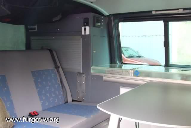

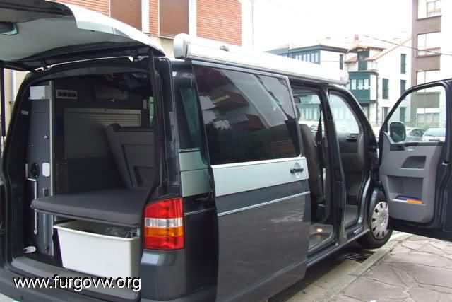

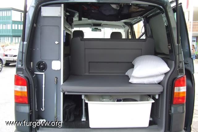

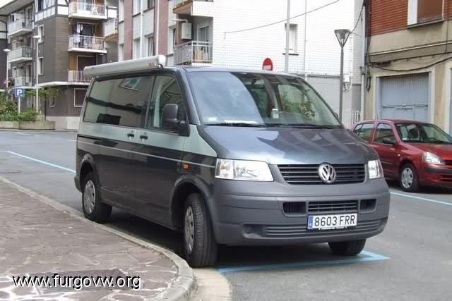

Bueno por fin nos hemos decidido a presentar nuestra Beach del 2006 la cual compramos de segunda mano a la empresa catalana viceversa360.
tras mucho pensárnoslo e indagar en este gran foro decidimos sustituir nuestra antigua  HYUNDAI H1 la cual la vendimos con muchísima pena  pues  nos aporto las experiencias que nos engancharon a este mudillo.
Con un poco de experiencia adquirida preparando la H1 a la que le montamos calefa tanque de agua en los bajos etc nos lanzamos a una nueva aventura.
Una Beach sin muchos lujos que nos hemos liado a preparar con mucha paciencia pues no nos podiamos permitir el lujo de que nos la prepararan, bueno creo que el resultado final no es tan malo, espero que os guste.

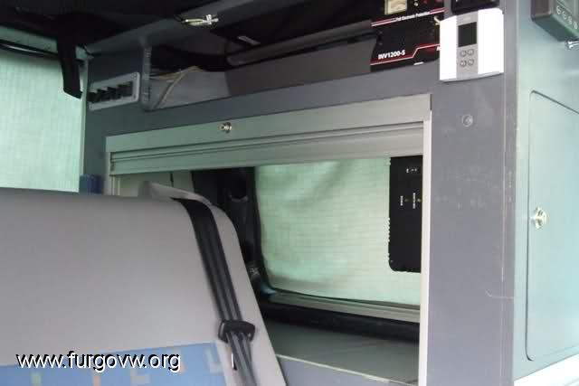

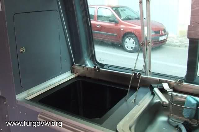

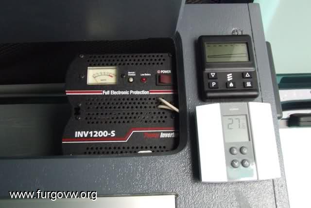

Se trata de una T5 2500cc a la que le he instalado calefacción estática eberspacer con su controlador + termostato, nevera a compresor de  WAECO CB-40, tanque de agua con de 75l echo de inox que lo e insertado en la parte trasera del armario, mi intención era situarlo en los bajos pero esta furgo no tiene mucho sitio son todo tapas y mas tapas, tanque de aguas sucias de 30l, ducha + fregadero , instalación de campin gas, en cuanto a el tema eléctrico pues un poco  de todo inversor de 1500w, tercera batería de 180ah, controlador de baterías, luces en maletero y sobre asiento, mas un montón de cables para audio y video que interconectan el radio DVD con la pantalla trasera .
la furgo tenia vinilo en el capo pero tuvimos que quitarlo pues se agrieto, suerte que la garantia se hizo cargo pues pintaron todo el capo.

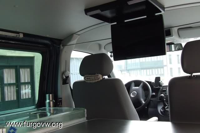

la pantalla de 15.4" comprada en china.
lo que me hizo decidirnos por la beach hera el asiento cama que la trasporter no tenia y dificulataba la preparacion.

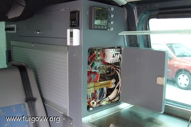

el espacio en el armario dedicado al tema electrico al cual realizamos continuas modificaciones queria que quedase accesible.
mi filosofia de cableado ha sido la de pasar dos multicables por todo el lateral de la furgo pues siempre senosocurren cosas que queremos conectar de esta forma no tenemos que matarnos a pasar cables cada vez.

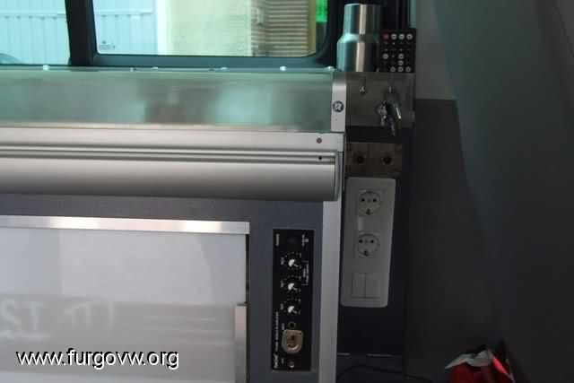

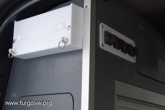

en el lateral de mueble interruptores de encendido del inversor y estratos de humos y dos tomos de 220v + dos de 12v mini.

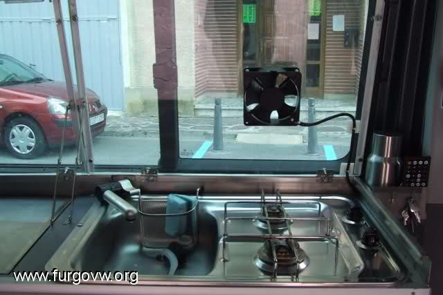

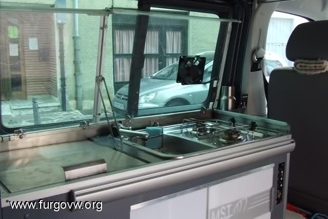

cocina campin gas ma grifo de agua y extractor, comentar que la mayor parte del materia lo compre en http://www.narbonneaccessoires.fr/info/ que tienen de todo.
nevera de waeco simplemente cojonua.
consumo ralativo y mucho frio, ademas lo mantiene muy bien despues de apagada.

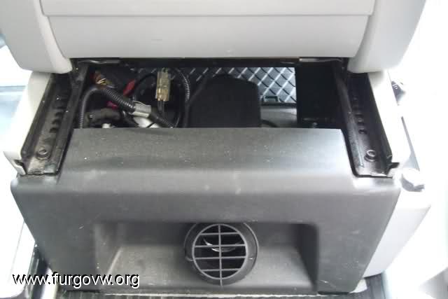

termostaro y controlador de la calefa.
dentro del armarito el inversor de 1500w comprado en http://www.cdi.es/.
la calefa la compre por ebay de segunda mano a un vendedor ingle que se dedica a la puesta a punto de calefacciones y tenia precios asequibles.
armario trasero con persiana  de ikea y el cargador de baterias de 50A que herede del velero de mi tio.
en la parte trasera se aprecia que tuve que recortar el soporte y la cama que tenia de origen la furgo pues ocupaba todo el ancho.
el colgador que tanta gracia les hace a mis amigos jeje.

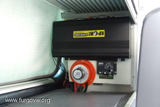

cargador de baterias seccionador y furturo regulador de la placa solar que tengo pendiente de instalar.

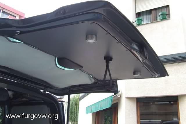

luces de ikea en el porton trasero.
interruptores de encendido del inversor bomba de agua para la ducha y luces porton, como no uno de reserva.

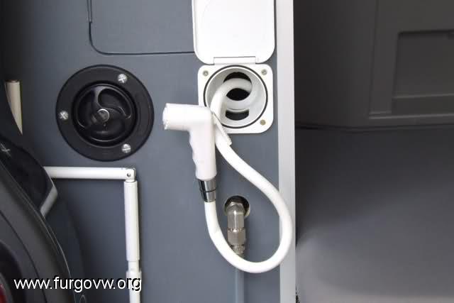

ducha extraible, tapon de llenado de agua, nivel visual de agua y la palanca para el toldo lateral.

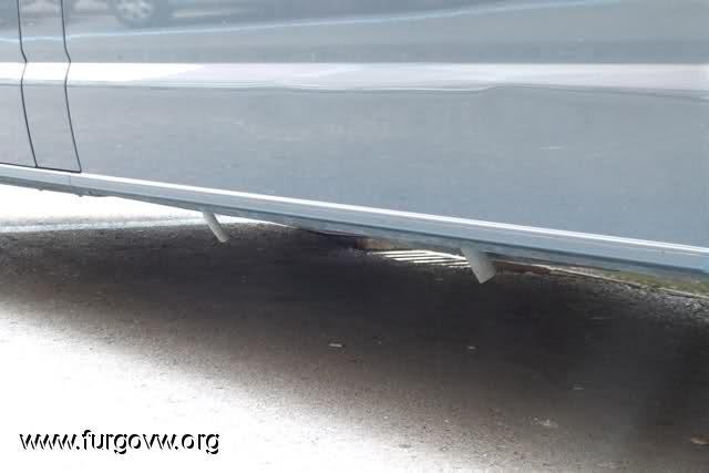

salidas de aguas grises y rebose fregadero.

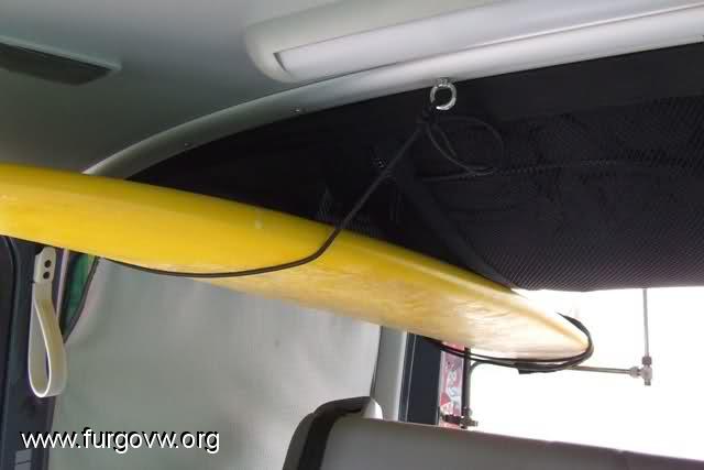

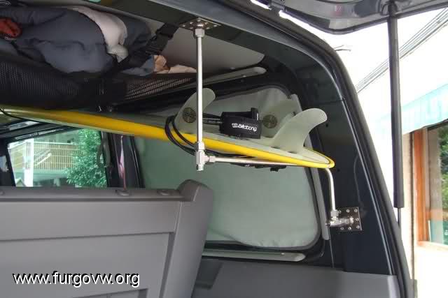

el portatablas desmontable muy util para no dormir con las tablas fuera que no me gusta nada.

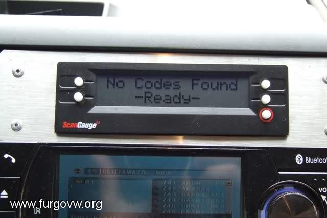

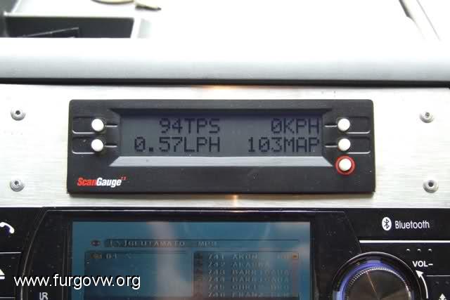

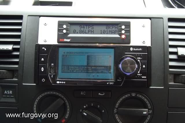

mi ultimo brico el montage del scangauge OBDII al cual le tenia ganas pues lo que mas me dolia de sta furgo que no tenia fis y este cacharro lo suple con creces puest tiene un monton de parametros del motor, consumos, presiones, temperaturas asi como lectura de codigos de error.

en respuesta a ooznak es una eberspacher D1LC compact y el vendedor ya he comentado que es de inglaterra en ebay.uk ya te dare mas datos.
como dirian por el sur, y esto que e lo que e.
pues se trata de un elemento que comunica con la unidad de control del motor que todos los vehiculos tienen ( creo recordar que  desde el 1995 por normativa ) y no hace mas que representar los datos que tu vehiculo tenga, dependiendo del modelo y año esto varia pero para que tengas una idea.
  Trip Computer
Automatically tracks four sets of trip data - Each with 11 individually stored parameters.
Maximum Speed
Average Speed
Maximum Coolant Temperature
Maximum RPM
Driving Time
Driving Distance
Fuel Used
Trip Fuel Economy
Distance to Empty
Time to Empty
Fuel to Empty
       Digital Gauges
Display 4 gauges at a time from the 12 built-in digital gauges. the information is presented in Real-time!
Fuel Economy
Fuel Rate
Battery Voltage
Coolant Temperature
Intake Air Temperature
Engine Speed (RPM)
Vehicle speed (MPH)
Manifold Pressure (not available on some vehicles)
Engine Load
Throttle Position
Ignition Timing
Open/Closed Loop
