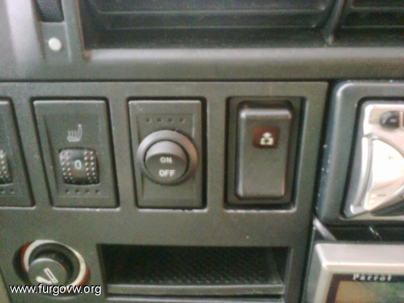

Lo tengo todo preparado para intentar montar el tempomat a mi t4, el cable en ebay que incluso viene con el cd con los drivers y el vag-com, un interruptor con led incoporado tambien por ebay y un interruptor de elevalunas para utilizarlo como pulsador para aumentar o disminuir velocidad. Si tengo tiempo lo instalare este finde, ya os comentare como me ha ido.
Mi blog....................http://frankineros.blogspot.com.es/
Todos mis bricos... http://frankineros.blogspot.com.es/p/furgobricos.html
Da igual lo difíciles que sean los sueños mientras no dejes de intentar que se cumplan, y nunca desaparecen siempre que las personas no los abandonen, uno de ellos fue tener una furgo vw.
kiko1967
Cita de: kiko1967 en Octubre 10, 2014, 13:18:06 pm
Tempomat activado com cable y programa vag-com 7 euros en ebay y el interruptor de 2 euros, instalado con un interruptor on/off y un interruptor usado de alzacristales y con exito siguiendo las instrucciones de estos dos hilos.
