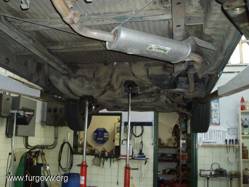

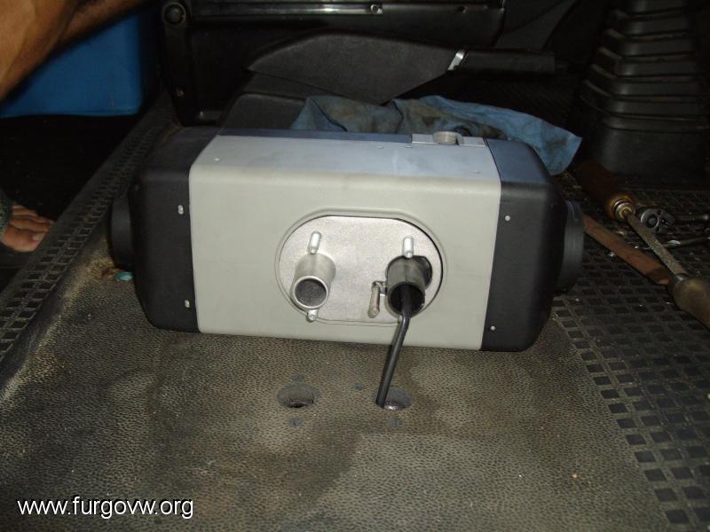

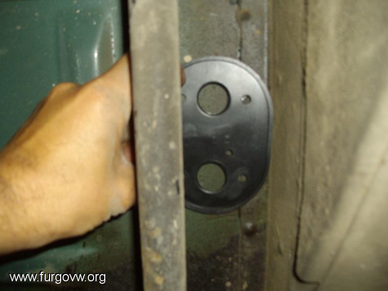

Lo primero que hice fue soltar el asiento del copiloto, para ello se sueltan los dos tornillos de la parte trasera y luego se desliza para desencajarlo de los dos delanteros. Luego coloque la junta por debajo de la furgo para ver donde salia

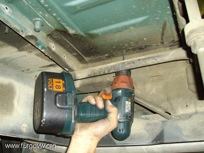

la puse lo mas al exterior posible que  casi coincidia con la mitad del asiento. El primer agujero lo hice desde esta posicion para luego tomarlo como referencia desde arriba colocando la plantilla y haciendo todos los agujeros.
Los agujeros los hice por encima de la goma de forma que esta tambien hara de junta,aunque luego tambien los selle dede abajo despues de apretar todo.
Antes de meter la calefaccion le coloque un poco de cinta aislante a la entrada de gasoil para que no entraria nada.

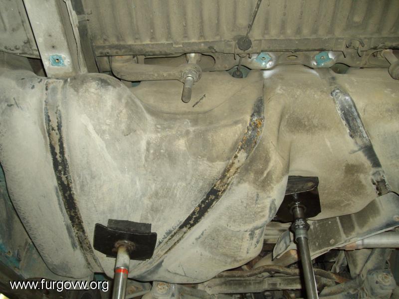

Una vez apretados los cuatro tornillos pase a soltar el deposito de gasoil, para empezar desde la boca de llenado del gasoil se suelta una arandela y despues se separa un poco la goma y se suelta una tuerca con lo que ya solo nos queda soltar los 5 tornillos que sujetan el deposito,antes coloque dos idraulicos sujetando el deposito para poder bajarlo poco a poco .

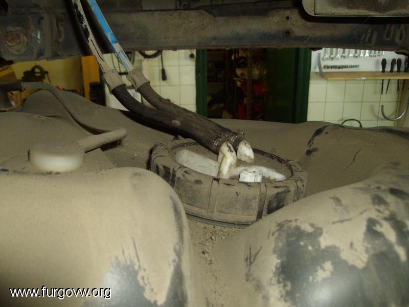

una vez bajado un poco el deposito mire el tapon del deposito y solte el conector electrico, entonces vi que solo tenia dos cables que a la fuerza tenian que ser para marcar el nivel, por lo cual la bomba era mecanica, esto la verdad es que me ahorraba el trabajo de tener que colocar el famoso espadin y poder colocar la T que viene con el kit, lo malo que podria consumir todo el diesel pero con lo poco que consume ;D Para saber en que tubo colocar la T habia unas flechas en el tapon marcando de cual salia
En principio le puse manguera de sobra y coloque de nuevo el deposito .baba

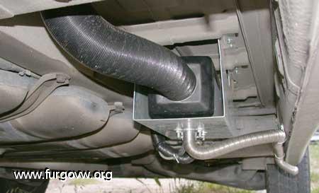

Desde la salida de la calefaccion le puse otro cacho de manguera hasta la bomba de la webasto que en principio la puse en un lateral, primer error ya que me quedaba muy cerca del escape y tenia peligro de derretir los cables
Aunque en la foto estan separados en esa posicion desde la calefaccion salian muy pegadas por lo que la coloque hacia el centro de la furgoneta. Ha colocarlo en esta posicion gane al poder hacer mas corto el recorrido de la manguera de gasoil. En principio antes de la bomba de gasoil no le he colocado ningun filtro aunque lo colocare luego ya que me parece imprescindible.
Antes de colocar la manguera a la bomba webasto absorvi un poco con la boca para que se llenaria de gasoil y asi tardaria menos en arrancar (que nervios) .loco2 A la bomba ya solo le queda colocar el conector que viene con el kit, los cables son los dos del mismo color por lo que da igual como los pongas, con eso ya solo nos quedaria el tema electrico ;D

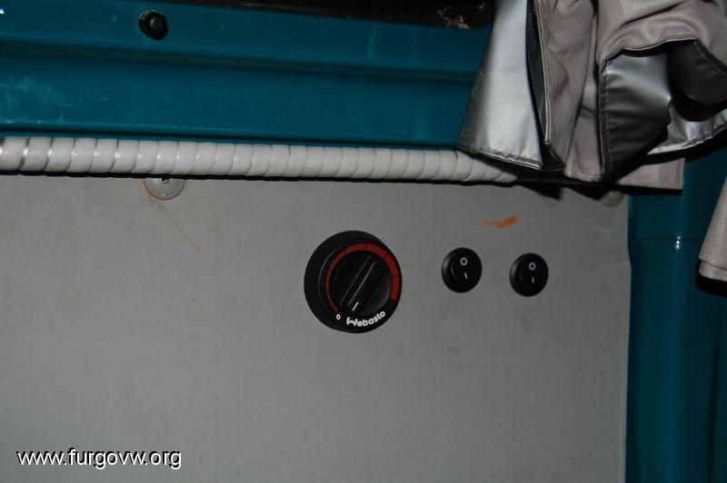

Las conexiones electricas son muy faciles por lo menos para mi termostato que es el de la ruleta, ya que solamente lo tienes que conectar a la bateria auxiliar con un fusible aereo. El cable que va a la bateria tiene 4 cables de los cuales los dos mas finos no los use y los deje encintados, y el que va al termostato no tiene mas que un conector.
En la primera arrancada le cuesta un poco pero mientras se escuche trabajar a la bomba no pasa nada.

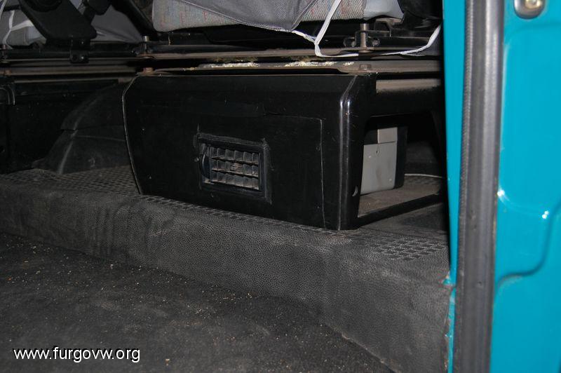

Despues de ver lo que calienta me he decidido a poner una rejilla delante para poder orientar el aire y asi desviarlo hacia el suelo al estar sentado o dirigirla hacia arriba cuando duermo,, para eso he cogido una rejilla de un desguace y la he atornillado a una tapa metalica.
