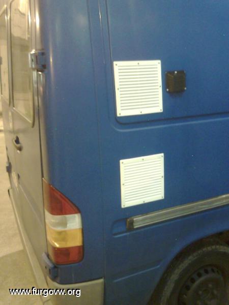

 ;) Pues nada, seguiré mirando a ver que pongo. La cosa es que el techo solar va de p.m. pero estas vacaciones echamos a faltar alguna ventilación mas; lo que pasa sobre todo es que con el techo solar que monté no se puede dejar ni minimamente abierto si llueve y...  .nono no puede ser, tenemos que buscarle una solución, pero queremos que no se note de diario. Seguramente me haré unas rejillas de ventilación para las ventanas delanteras, que las vi en un hilo en el foro.

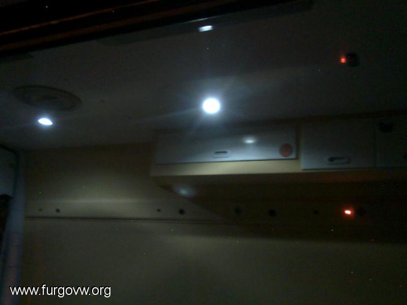

Tambien he retocado la instalacion y el alumbrado,y al final me decante por los leds tipo halogeno.

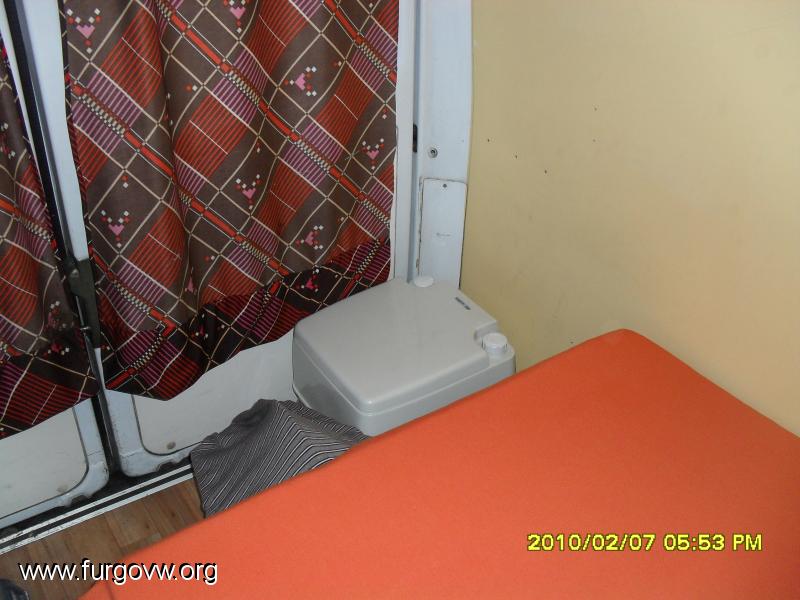

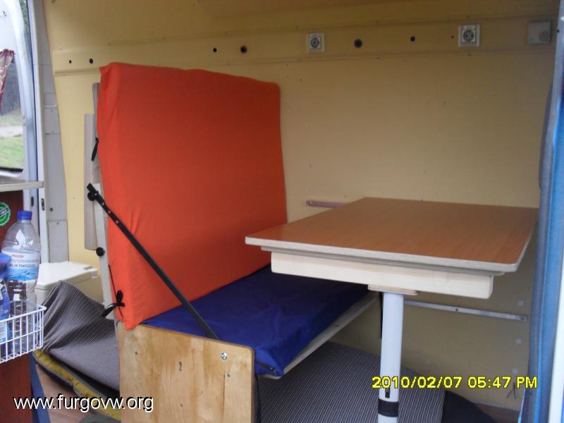

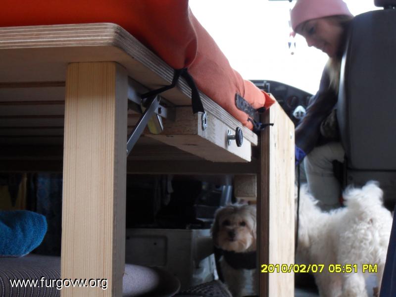

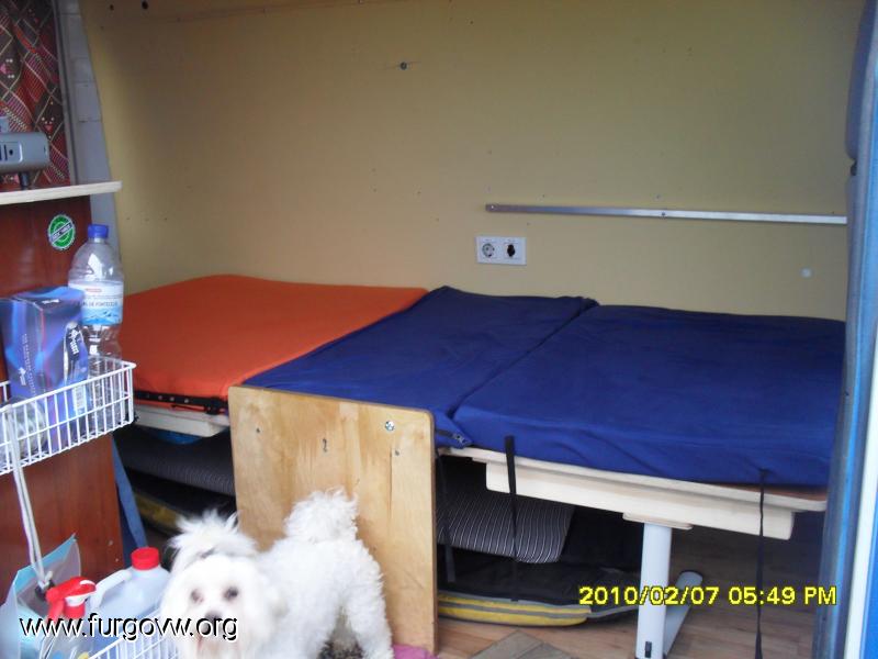

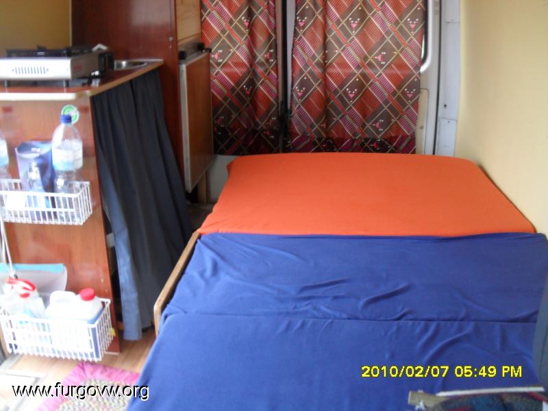

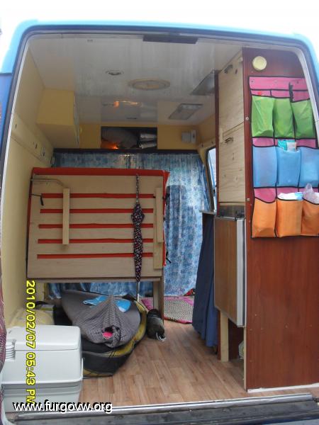

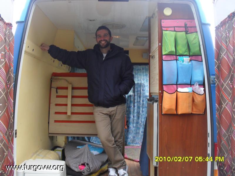

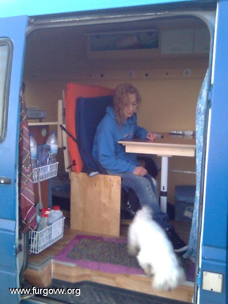

Hoy mismo he hecho unas fotillos para que veais un poco mejor como ha quedado la mesa-cama. Ya la hemos probado y es muy comoda, bastante amplia (1,88 x  1,10 ) y como mesa no hay queja, aunque al no tener los asientos giraorios es un rollo..
El sistema es muy simple, un par de angulares rebatibles ( 4 euros cada uno) un pasator tipo cerrojo ( 3 euros) y una tira de aluminio y unos roscadores ( 11 euros )  aparte de el pie de mesa que compre en roulot que ya no me  acuerdo cuanto valio ( creo que 20pico euros) aparte la madera que  es aprobechada de otros muebles o que tenia por casa de otros bricos.

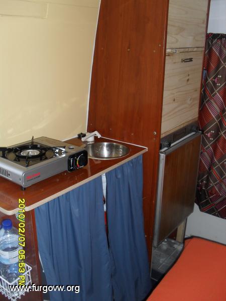

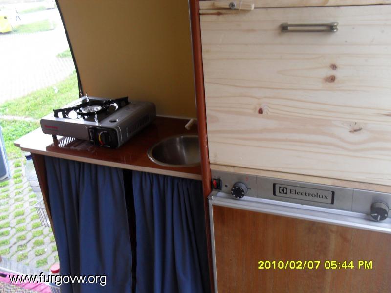

Aunque el montaje es muy basico y simplon me resulta bastante manejable y util, porque con la cama reclinada queda un espacio enorme en la parte trasera de la furgo, que es donde podre usar la ducha Reimo que le he comprado  a otro forero.. ademas me permite cocinar, cambiarme el neopreno, acceder al potti todo eso muy comodamente..
Estoy pendiente de montar una baca industrial, uno para llevar las tablas fuera y otra para poder llevar la rueda de repuesto arriba y asi aprobechar ese espacio para un deposito de aguas grises.. tambien de poner el potti en un cajoncito integrado en un mueblecito donde posiblemente monte un boiler..
Tambien he empezado el tramite de la homologacion a vehiculo vivienda  :roll:
Y sobre la caleffa estacioneria aun no me he decidido a que montar.. gas o gasoil  ???  esto lo estudiare mas a fondo..  pongo fotillos varias de la cocina y el espacio del potti,..etc
