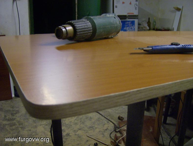

he acabado la tabla de la mesa/cama..he canteado el tablero usando una pistola de calor,aunque tb vale una plancha..  ahora me queda ponerle un pie de mesa rebatible (feito na casa) y el sistema de sujeccion en 2 alturas (cama y mesa)  ;D
el canto de pvc no solo es para mejorar la apariencia de la tabla,ademas protege de los guiches y demas...el aglomerado a la minima  clonch¡¡  :-X

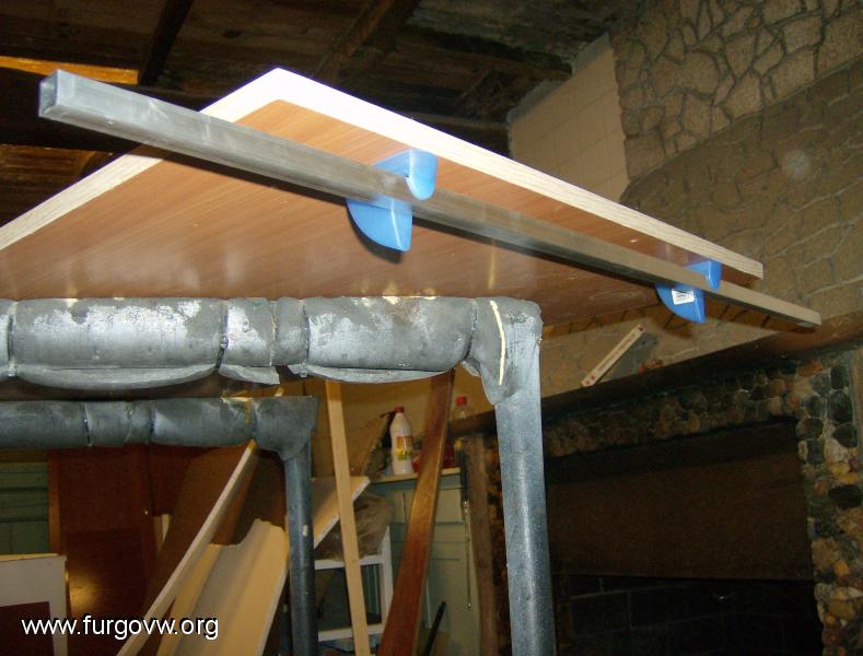

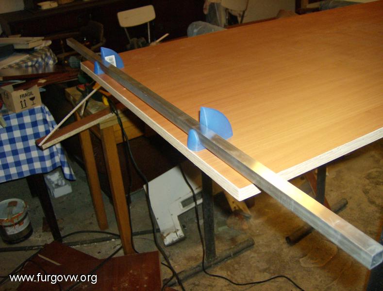

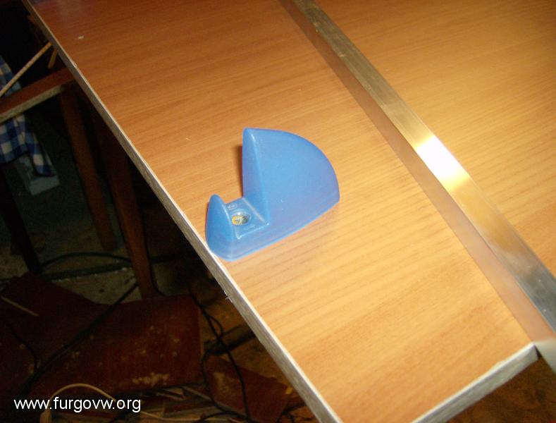

aunque me queda fabricar el pie de mesa,el sistema de sujecion de la mesa/cama sera mediante dos guias a distinta altura (2 posiciones) de aluminioinstaladas en el lateral de la furgo en la q encastran  las "pinzas" atornilladas al tablero..
aqui la guia de aluminio y las piezas azules q encastran en la guia..
la guia se atornillaria en el lateral,dejando una separacion de 1,5mm para q entre y encastre la pieza... lo bueno de este sistema es q se monta facil y la mesa se puede desplazar longitudinalmente.. espero tenerla montada este finde y pongo un video  :-\ ;)

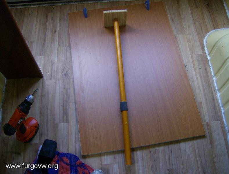

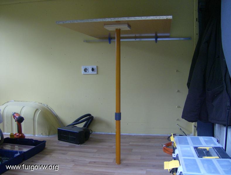

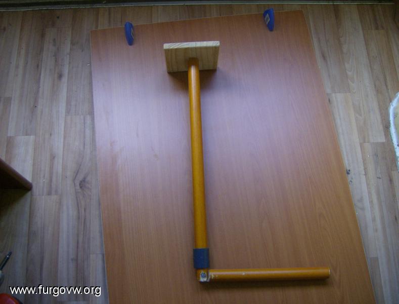

aupa¡¡ ya tengo mesa convertible¡¡  ;D
detalle del pie de mesa plegable q fabrique como pude..
y la mesa presentada en la furgo

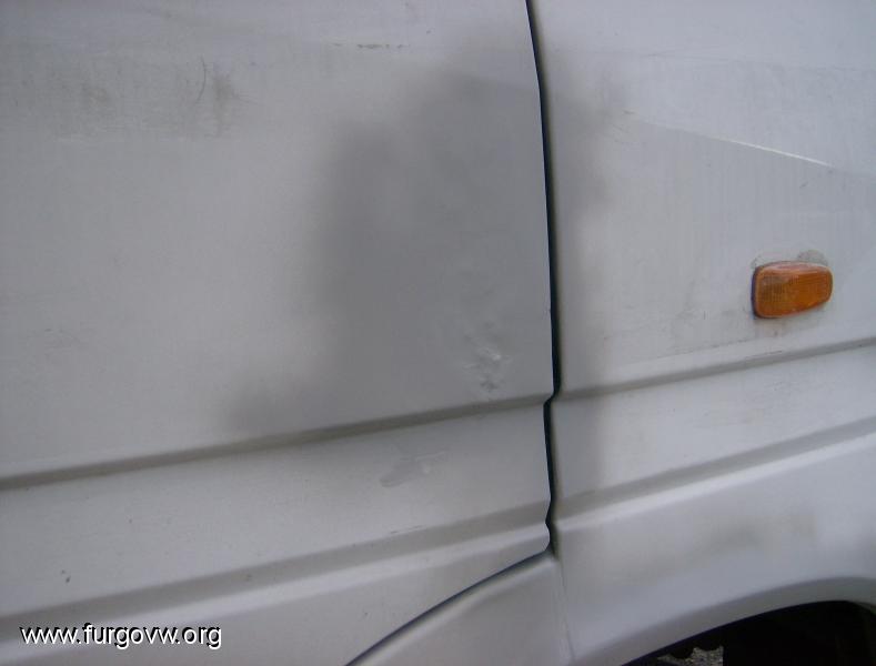

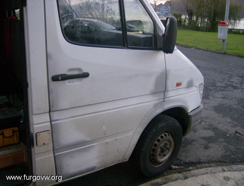

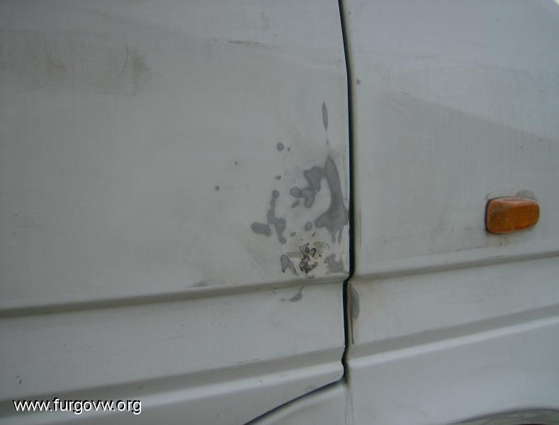

sigo aun con los trabajos de chapa...q parece q no,pero las pijadas pequeñas al final son una pijada enorme..q curro dan..
bollos,oxidos,etc..
sigo en ello..  saludos¡¡  :-\

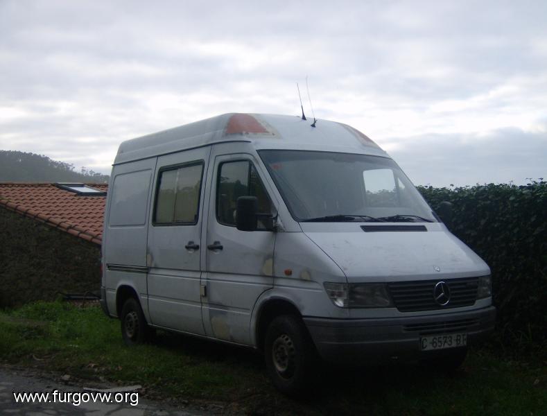

gruby
me esta dando guerra prepararla, y a pesar de q parezca una furgo de un desguace..  esta casi lista para q la empiece a pintar..  me queda dar unos retoques de masilla, lijado, imprimacion .fondo y a darle color¡¡  :)
y el color de la pintura no lo se,y la verdad es q me da igual,el techo va ir blanco fijo,pero el resto depende de la pintura q me van pasar gratis  :roll: a ver como me queda esta...
