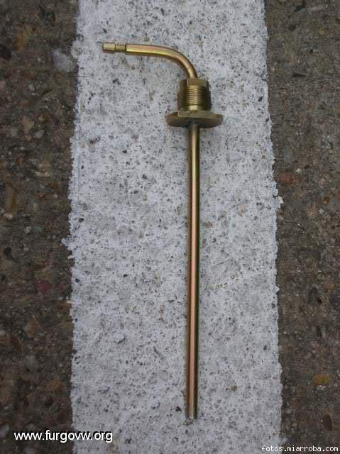

A ver, atención!!! Una cosa de la que tengo duda y no sé si alguno de nosotros nos hemos planteado: la famosa "T" o el "espadín-lanceta" al depósito.
Resulta que para conectar la calefacción al depósito de gasoil de la furgo, hay 2 opciones:
1.- Desmontar el depósito, hacerle un agujero y ponerle un espadín o lanceta: es lo que recomienda Webasto, ya que no tocas nada de la instalación de tubos de la furgo (si hay algún problema con la instalación, deja de funcionar la calefacción, pero no el motor!!!). Desmontar el depósito es a veces difícil, y sobre todo lleva tiempo, por lo que muchos instaladores pasan del espadín.
2.- Cortar un tubo que sale del depósito, y hacerle un "empalme" en forma de "T", de modo que es mucho más fácil y rápido para el instalador hacer el montaje. PERO, ello puede suponer problemas en los motores con inyección directa (TDI y similares), según he leído. Si tienes algún problema con la instalación de la "T", además de no funcionar la calefacción, también deja de funcionar el motor!!!!  .nono (los instaladores suelen tirar a lo fácil, aunque no el trabajo esté del todo bien hecho)
Así que el tema es este, y resulta que Garajes Martinez SÓLO instala la "T", aunque no la "T" que suele dar problemas (que es de plástico) sino una metálica que al parecer fabrican ellos mismos y que según ellos da más garantías. Según he leído en el anterior post de compra conjunta del año pasado (http://www.furgovw.org/index.php?topic=20648.0) Garajes Martinez dice que es mejor esa "T" de metal porque hay depósitos irregulares, bombas con insuficiente caudal o potencia, etc... y que poner el espadín supone más problemas.
Resumiendo, que me ha entrado un poco de cague, porque sinceramente prefiero que me pongan el espadín antes de andar haciendo empalmes que puedan suponer problemas en el futuro.
Así que voy a intenrar hablar a lo largo de la mañana con los de Garajes Martinez, a ver qué me cuentan, y os digo, pero por lo que he leído del año pasado, parece que SÓLO instalan la T.
Aparte, si alguien ya tiene instalada su calefacción con la "T" y nos puede contar su experiencia, se lo agradeceríamos.

Bueno, acabo de hablar con los de Garajes Martínez. Creo que he hablado con Mikel, el hijo, y me ha atendido muy bien.
Me ha explicado que en mi caso, el de una California T5 Trendline (las Trendline no llevan calefacción), hay 2 opciones:
1.- Si la furgo lleva precalentador, se instala una T en el circuito del precalentador, pero NO en el circuito del motor, con lo que no afecta a la instalación original ni da problemas.
2.- Si la furgo no lleva precalentador, se instala el espadín.
Le he contado que no sé si mi furgo lleva precalentador o no, pero que supongo que sí porque en la puerta del conductor tengo una pegatina de "Webasto", que en su dia creo que leí que era para el precalentador. De todos modos, me ha dicho que cuando vea la furgo sabrá a ciencia cierta cómo hacerlo.
Me ha comentado que siempre que pueden, se instala la T, a menos que sea técnicamente imposible, en cuyo caso montan el espadín. Me ha dicho que la T da problemas si se monta mal, porque hay por ahí gente que las monta mal, pero que ellos llevan más de 300 montajes, y en ninguno les ha dado ni un solo problema. Me ha dado todo tipo de garantías para montar la T.
Y sobre el programador, me ha comentado que no merece la pena, que lo habrá instalado en el 10% de las furgos. Le he comentado que mi idea es ponerlo por la noche al acostarte, otra vez a media noche, y otra vez por la mañana, antes de levantarte, pero me ha comentado que para eso lo que la gente hace es tenerlo toda la noche al mínimo. Vamos, que para gustos colores. Me ha comentado que si al principio no lo pones, se puede poner más adelante, aunque cuesta más dinero.
Pues nada, eso es lo que me ha contado, me ha aclarado bastante las dudas que tenía...
