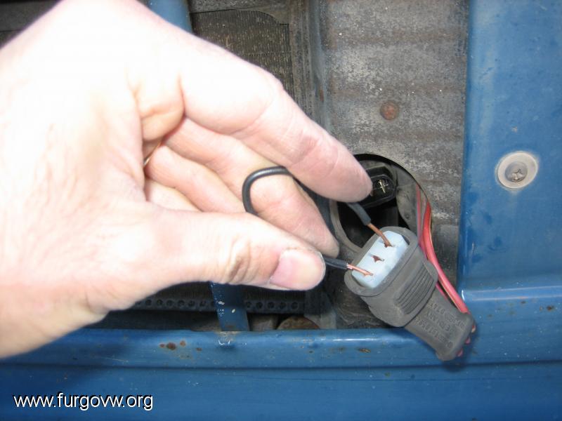

localizas el termocontacto...
desconectas...
puenteas...(este es de t3 pero para que aprecies cómo se puentea con un cable gordo)
http://www.furgovw.org/index.php?topic=276873.msg3249223#msg3249223

Ya lo he puenteado tal y como me dijiste uniendo los dos extremos. Funcionan los dos a la vez y con muchísima fuerza, deduzco que es la segunda velocidad que es la que me salta siempre. Si puenteo el primero y el de medio funcionan los dos a la vez pero más despacio pero más despacio. Los fusibles no son porque es lo primero que cambié. La cosa sería saber como deducir si es el termoconmutador o alguno de los  3 reles grises que estan (si miras a la furgo a la izda, encima del termocontacto. Gracias si se te ocurre algo por aqui ando. Saludos
