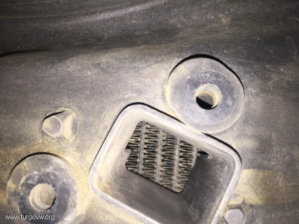

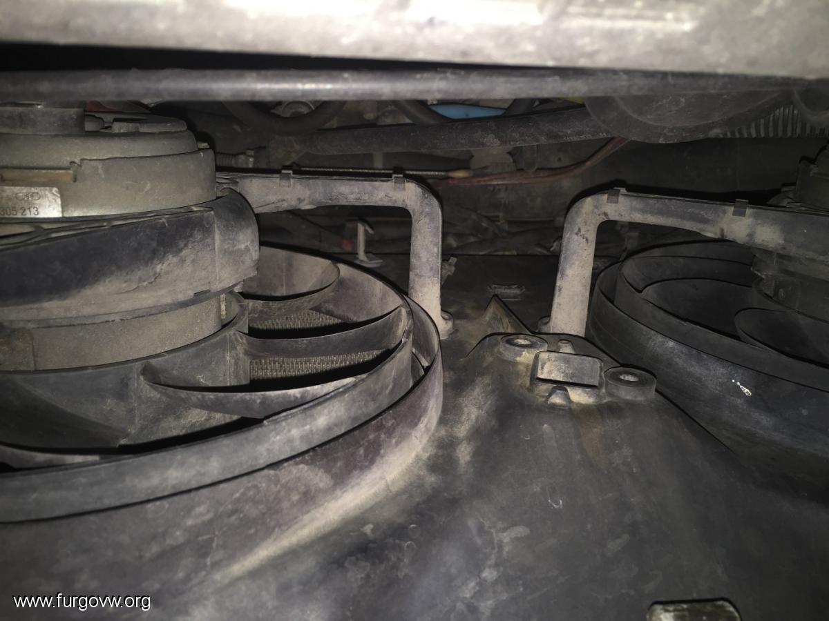

Hola!!
He llegado a este hilo buscando información (por prevención) sobre el calentamiento de motor en las T4 2.4D, y al ver la modificacion/eliminación del termostato anoche me decidí a ver donde está alojado en mi furgo (la furgo la compré hace casi un mes) y esta a sido mi sorpresa:
¿O no me estoy situando bien o el anterior propietario ya quitó este termostato?
chivi79
Cita de: txurtxil en Agosto 14, 2015, 10:06:08 am
Hola!!
Efectivamente  el termostato que mueve las aspas esta anulado.lo han quitado directamente.
